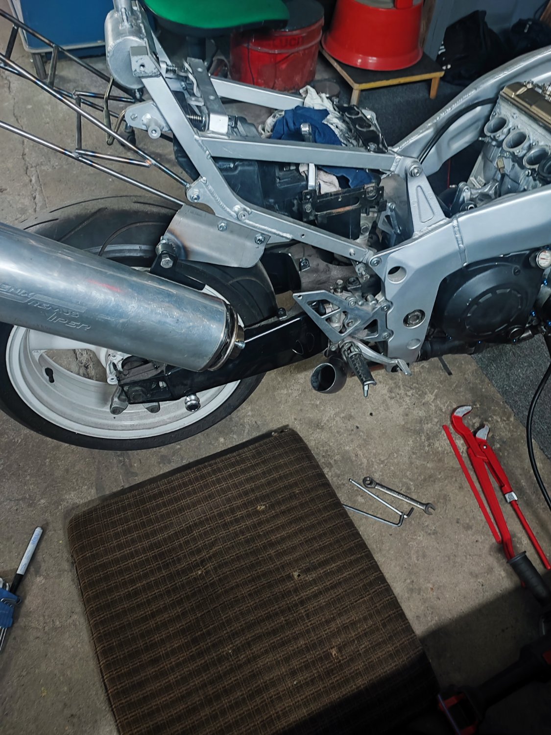

Guten Abend Zurzeit kann ich leider nicht viel Posten, ich war zwei Wochen krank gewesen und hab zusätzlich noch viele Termine gehabt 🤯🤯🤯

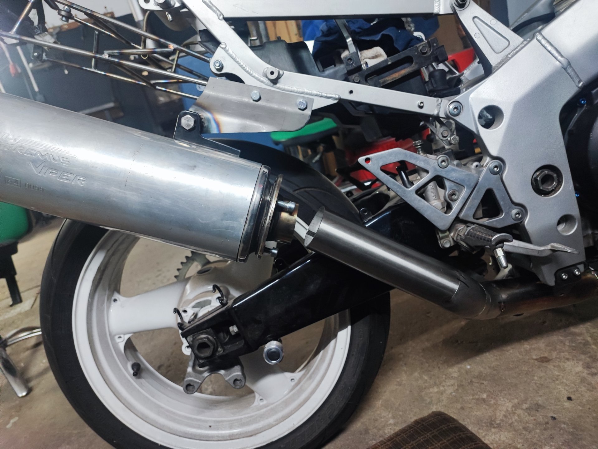

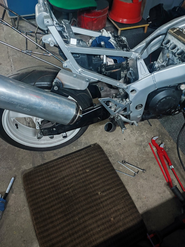

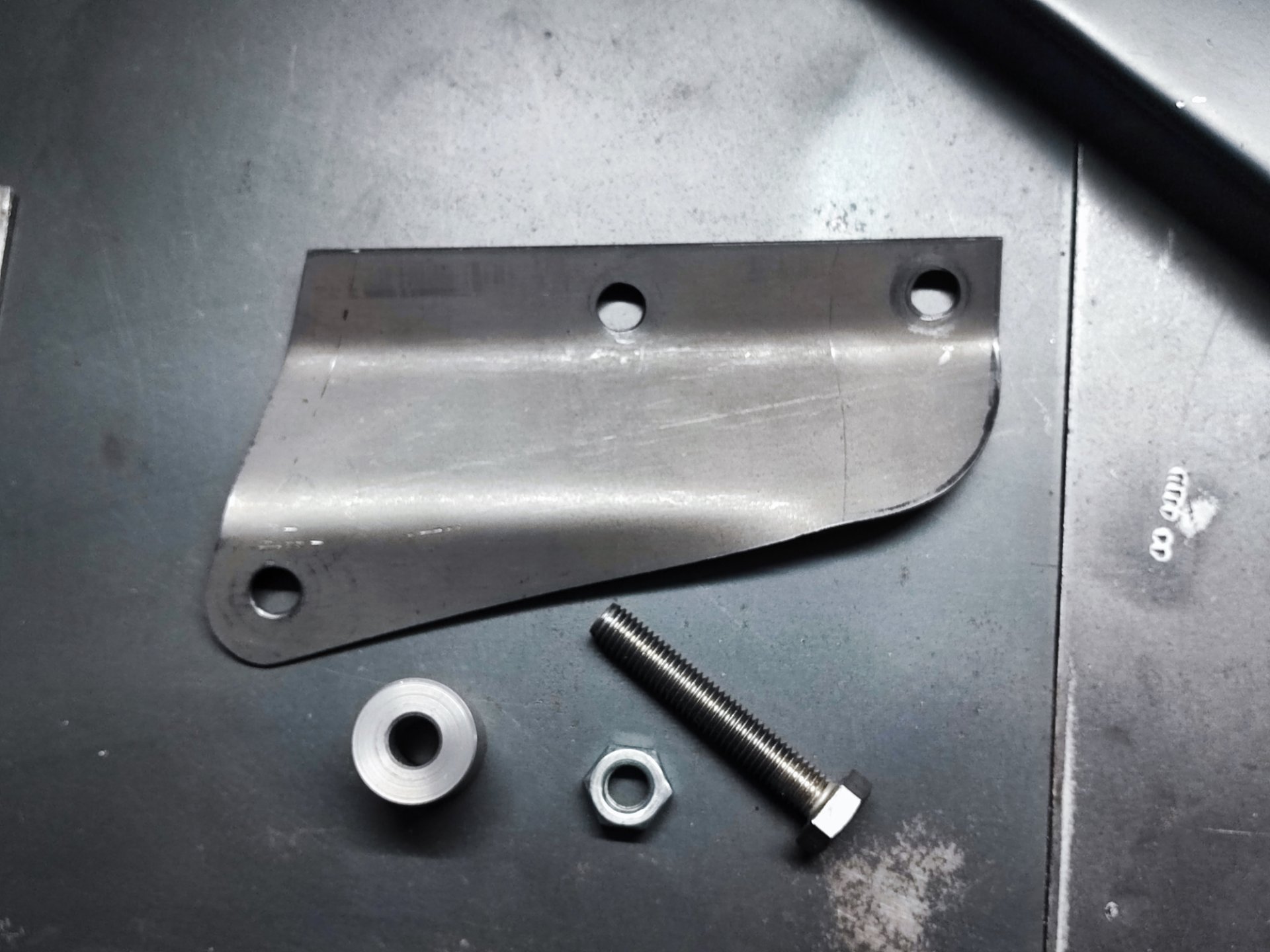

Ich hab den Auspuffhalter jetzt mal gebaut und mir mal Gedanken um die Auspufflinie gemacht...zufrieden bin ich noch nicht aber mal schauen was sich noch ergibt.

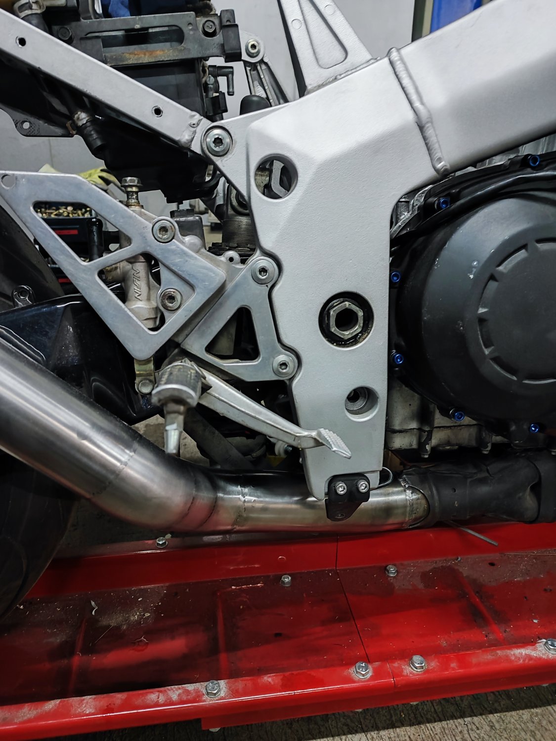

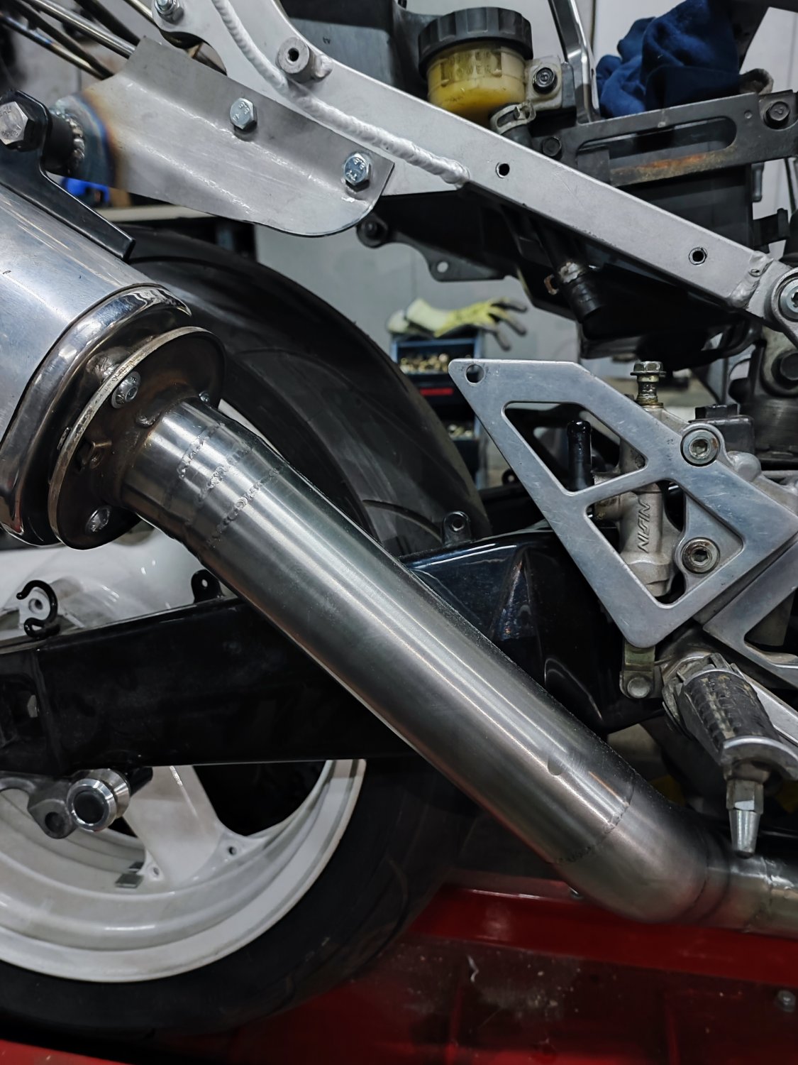

Ein großer Meilenstein ist aktuell der fertig geschweißte Krümmer, durch den fertigen Krümmer kann ich endlich mein höheres Ziel verfolgen: den Start der Maschine

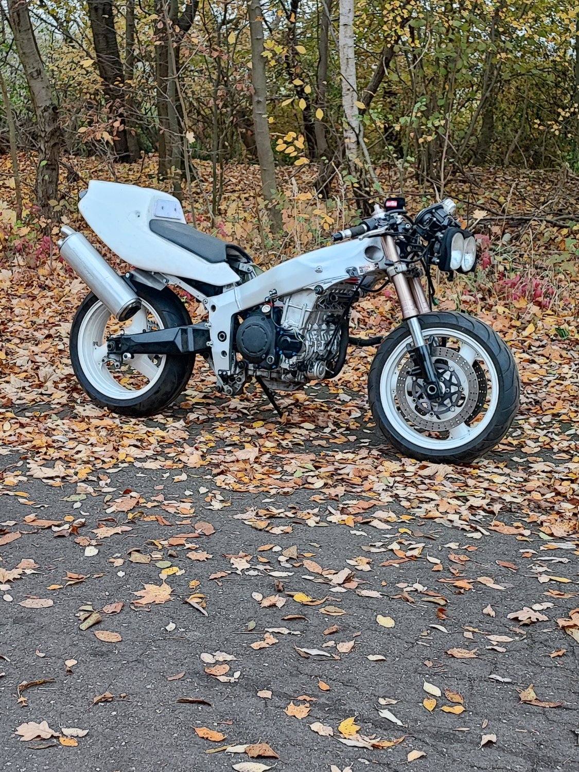

Endlich mal wieder Nachrichten von meinem Bike 😃
Aufgrund von Beruflichen Umständen und Umzug konnte ich lange nichts machen am Bike und zwischenzeitlich kämpfte ich mit dem Kabelbaum
Nun ist der Kabelbaum drin und die Maschine läuft zumindest schonmal so weit es geht
Nähere Infos und Fotos folgen wenn die weiteren Elektrik Probleme geklärt sind
LG Nils
