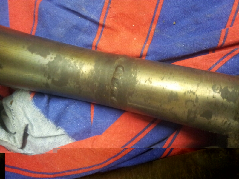

Ist schlecht zu erkennen, die eigentliche Rohrdicke. Schätze aber eher in Richtung 52-54. Auffällig ist die Blende am Übergang Verbindungsrohr zum Endtopf, die kenne ich nur von Originalanlagen.
Ingesamt scheint aber der Durchmesser aller Rohre recht großzügig bemessen zu sein, so dass das Teil ordentlich tönen wird. Die Delle im Verbindungsrohr wundert mich ebenfalls, sollte aber wohl keinen Einfluß auf die Abgase nehmen.
P.S. Endtöpfe wie dieser müssen regelmäßig auf Abbrand kontrolliert werden (entsteht zuerst dort, wo das Verbindungsrohr in den Schalldämpfer führt), was dann ein "Neustopfen" nach sich zieht. Macht man das nicht, wird´s zwar lauter, aber eben auch langsamer, da sich dort die Abgase stauen.
