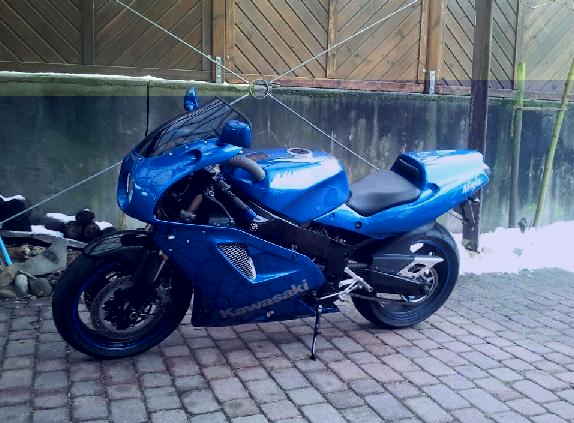

Da ich den Umbau meiner J auf K Heck diesen Winter erfolgreich beendet habe kann ich dir sagen wie genau man das Teil am besten anbringt.
Am J Heckrahmen alles Abschrauben ausser dem Rücklichhalter, die Entriegelung vom Fahrersitz nach unten drehen. Ausgleichsbehälter hab ich einfach die Halterungen gekürzt. Damit kommt der ca. 5mm höher und geht ein wenig tiefer in den Rahmen rein. Mit Großen Unterlegscheiben und sehr Stabilen Kabelbindern lässt sich der Behälter sehr gut anbringen und man hat dadurch die nötigen paar Millimeter damit das Heck spannungsfrei montiert werden kann.
Vorne hat das Heck wie schon erwähnt Löcker da dieses statt mit Nippel mit Schrauben befestigt wird.
Dazu habe ich am Tank die Gummis entfernt wo normalerweise die Nippel einrasten und durch Klemm Muttern (ähnlich den Lausprecherbefestigungsblechen) in M6 eingeklippst.
Als Heckunterverkleidung habe ich ein Alublech in 1mm Stärke angepasst. Dadurch kann man von Federbein kommend ins Heck rein greifen und die Entriegelung betätigen.
Als Arschkissen :D Hab ich einfach ein 11mm MDF Brett zurecht gesägt 2 Schlagmuttern reingesetzt mit Schaumstoff und Leder bezogen und am Heck verschraubt.
Passt alles wunderbar und sieht Top aus .
