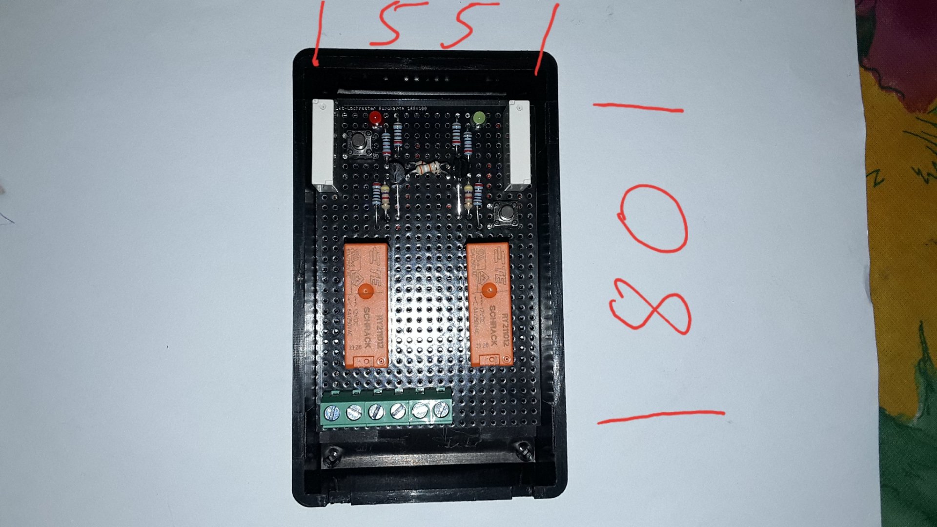

Ok, Größe der alltagstauglicheren Testversion 1.2 im Schutzgehäuse
Hier sind die beiden 8A Relais zum späteren Unterbrechen der Zündspulen draufgelegt. Ohne diese wäre die jetzige Schaltung mit Impulsgeberunterbrechung etwa die halbe Größe, ca. 55x45mm.
Es soll unter der Sitzbank und daher so klein wie möglich bleiben.

Hallo, letzter Stand vorm Winter:
2 Versionen und der Kabelbaumadapter für die Zündspulen Links die alte. Rechts die neue macht dasselbe, nur über ein IC. Das müsste theoretisch noch sauberer schalten und es spart ein paar Bauteile was alles am Ende noch kleiner macht. Außerdem könnte dieser Chip später die Impulsdauer des Blippers zeitlich genau einstellbar steuern.
Bei beiden Schaltungen sind jetzt die Lastrelais angeschlossen und je eins davon hat eine Abfallverzögerung. Dadurch setzen 2 Zylinder beim Wiederzünden etwas später ein.
Der Kabelbaumadapter verbindet die Schaltung mit den Steuerleitungen der Zündspulen. Je zwei da immer 2 Einzelzündspulen in Reihe, wäre bei original Spulen genau so. Links mit dem roten Kabel der kleine Kabelbaumadapter für 12V von der Kupplung. Alles zwischen gesteckt, keine Veränderung am Kabelbaum.
Diese Version konnte ich noch testen So bei korrekter Einstellung (Auslösekraft, Endschalter + verzögertes Zündeinsetzen) optimal. Wechsel vom 2. zum 3. Gang weicher. Vom 1. zum 2. Ruck ungefähr wie beim Gang einlegen aus Neutral.
Weiß nicht mehr wie 1 auf 2 bei den serienmäßigen Schaltautomaten war, aber die anderen Gängen gingen in meiner Erinnerung genauso.
Werde wahrscheinlich eine Schaltung für Impulsgeberunterbrechung lassen und nächste Saison beides gegeneinander testen. Wenn alles später Stecker hat braucht dazu nur die Box unterm Sitz umgesteckt werden. Die Zündverzögerung scheint aber lohnend. Für finales waren die Testfahrten noch zu kurz und die allgemeinen ständigen Änderungen zu zahlreich.
In der früheren Testphase ab und zu Fehlzündungen, siehe Db Killer Ist nur dünnes Alublech, bin trotzdem etwas besorgt um die Auslassventile, da Zxr Hypochonder haha
Re: Quickshifter für die Zxr
bei Ekektrikproblemen (siehe hier: viewtopic.php?f=53&t=63399 ) stellte sich heraus, eine stabile Spannung ist vorteilhaft für die Funktion.
Daher jetzt noch zusätzlich ein Spannungsregler. Passt zum Glück noch genau auf die Schaltung.
Macht bei jeder Spannung über ca 13V bis ca 30V stabil 12V.
