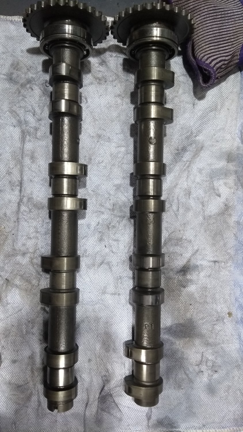

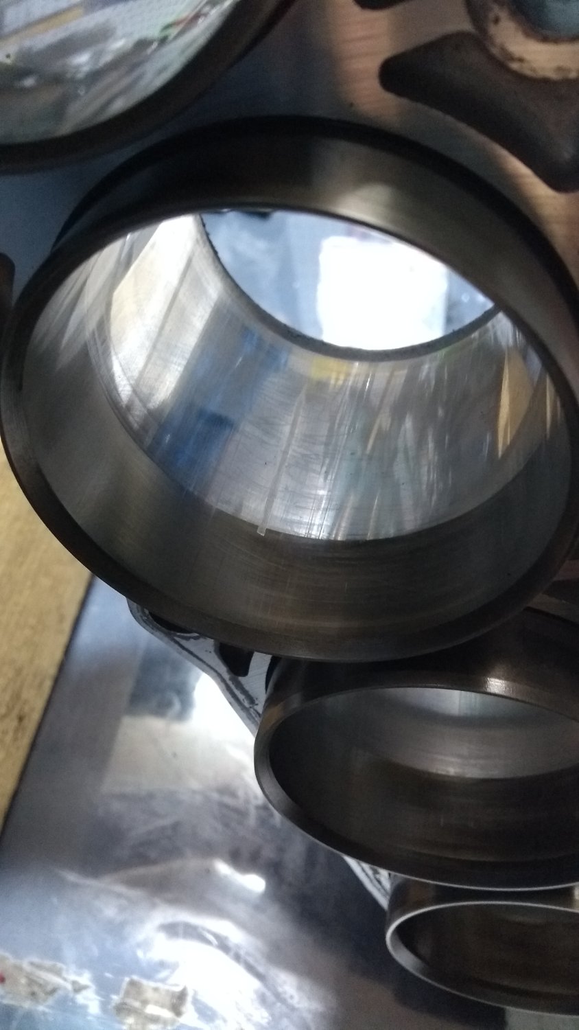

Hier ein paar Bilder von den Nockenwellen , Lagerschalen und Zylinderkopf .
Meiner Meinung nach sehen die Laufflaechen der Lager alle sehr gut aus. Bin allerdings auch kein Pro der schon X solcher Motoren geoeffntet hat und vergleichswerte hat.
Vermessen habe ich heute noch nichts, aber Plastigauge liegt schon bereit fuer die Nockenwellenlager.
Zum Abschluss wuerde ich noch sagen, das zumindest die Spaene wahrscheinlich nicht von dort stammen. Der Oeldruck geht vermute ich dort auch nicht floeten. Aber genauer weiss ich das wohl erst nach dem Messen.
Schoenen Abend noch
Beiträge: 3044
Re: ZXR 750 J Oeldruck Ergebnisse
ST2004 hat geschrieben:
12 Jul 2022 18:02
Sollte ich jetzt, wo ich tiefer in die Innereien des Motors vordringe ein neues Topic oeffnen ?
ich denk das passt schon. die suchefunktion erkennt ja auch die schlagwörter im beitrag und nicht nur das topic.
zu den bildern: das schöne am jott-motor ist seine standfestigkeit und das sieht man schön an deinen bildern.
die schlepphebelflaufbahn und das gegenüber auf der nocke ist doch wunderbar. :thumpsup:

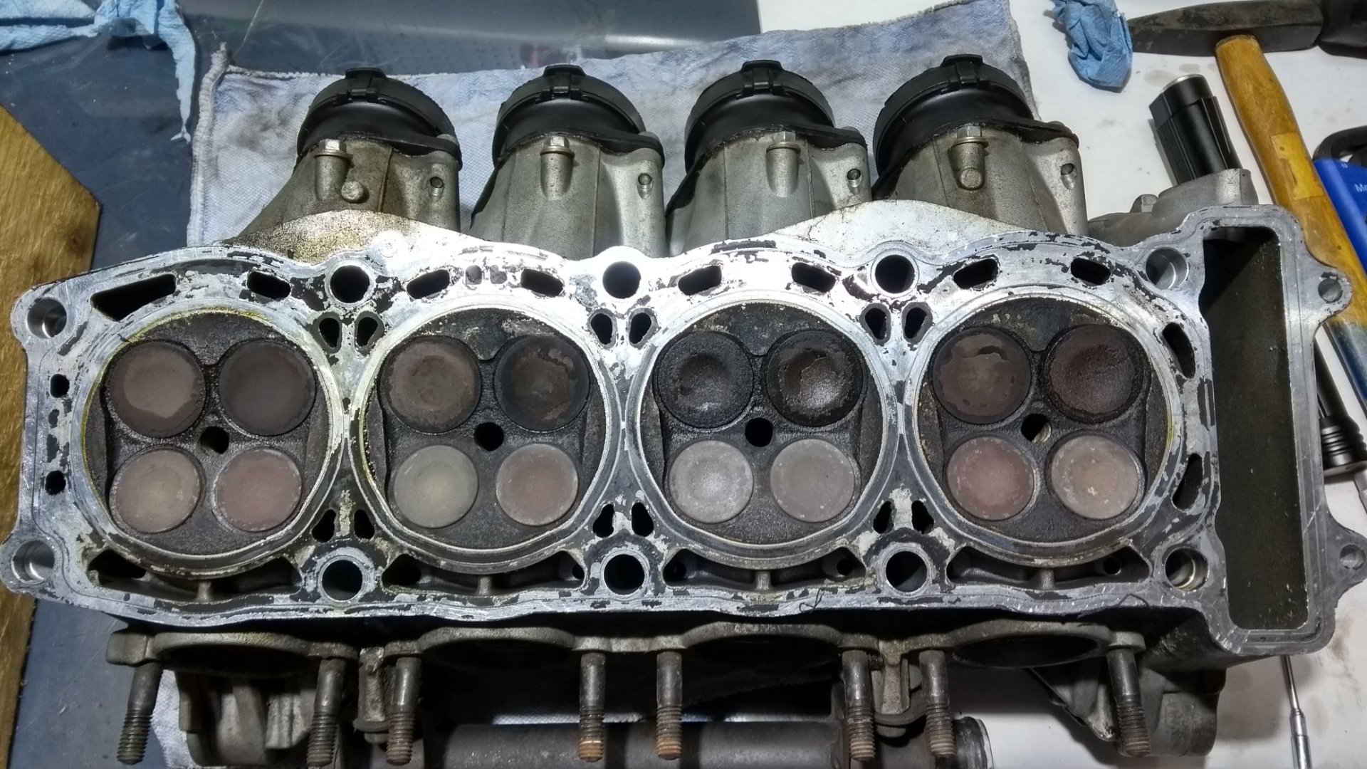

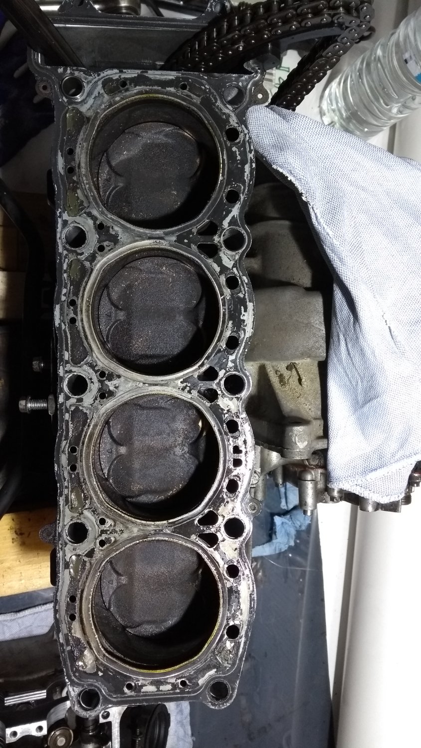

Hier mal wieder ein kleines Update mit Bildern. Bin leider nicht sehr weit gekommen in letzter Zeit. Ich muss mir noch nen Aufsatz bauen damit ich nach dem Komprimieren der Ventilfedern noch an die Keile komme.
Zum kippeln der Kupplung meinte der Kawahaendler: Dat ding braucht Spiel damit du wenn du mit 200 ne halbe stunde ueber die Autobahn schiiest sich alles ausdehnen kann ohne zu reiben. Wenn man dann noch den Oelkeil dazu bedenkt wird das Spiel recht schnell deutlich weniger werden wenn der Motor Temperatur hat. --> Also einfach wieder einbauen nachdem die Rattermarkiierungen etwas weggefeilt wurden. ( warum eigentluch feilen und nicht schmirgeln? Habe ich mal wo aufgeschnappt )
Ansonsten hier mal den Kopf von unten mit Blick auf die Ventile und der Zylinder mit Dichtung von oben . Kommen noch detailiertere Bilder wenn ich die Ventile und den Zylinder runter habe.
Viele Gruesse und schoenen Abend
Beiträge: 3044
18 Jul 2022 22:34
weil schmiergeln kein gut definierter prozess ist.
das ist in ordnung wenn man einer freiformfläche noch etwas finish geben will, aber für eine saubere gerade/ebene fläche ist die feile besser.
ST2004
Beiträge: 54
Registriert: 19 Mär 2020 11:27
Beitrag von ST2004 »
19 Jul 2022 13:43
18 Jul 2022 22:34
Verstehe, vielen Dank fuer die Aufklaerung . Dann werde ich mit der Feile anruecken :thumpsup:

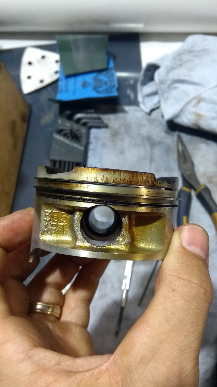

ST2004
Beiträge: 54
Servus ,

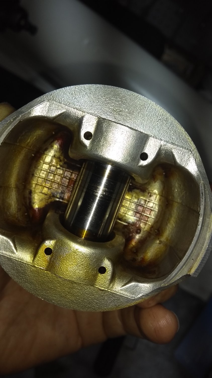

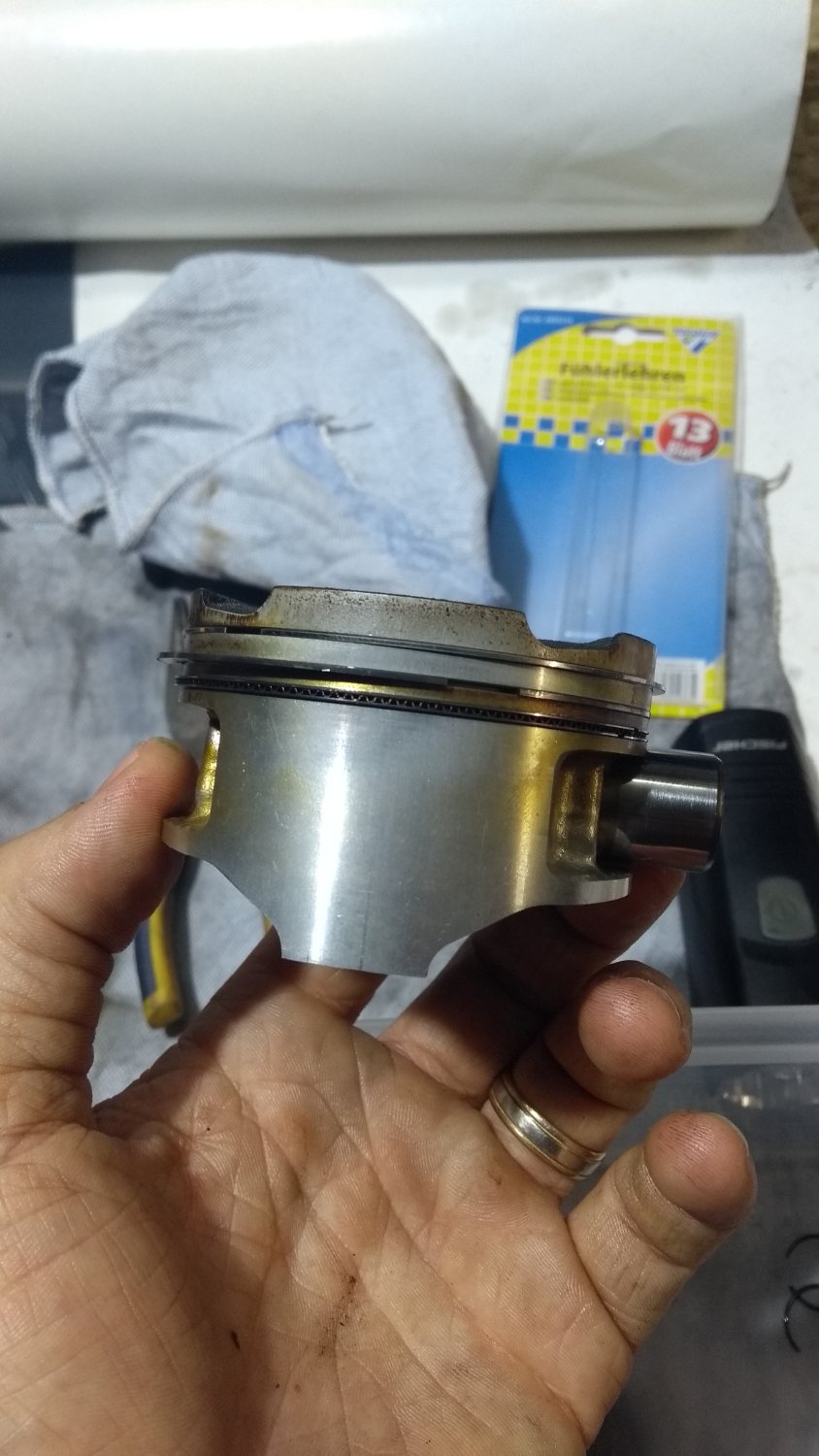

habe heute den Zylinder und die Kolben ausgebaut. Die Kolben sehen alle 4 wirklich super aus. Auch die Laufbahnen sind in super Zustand. Eine hatte mal irgendetwas vernascht , aber ich glaube das ist ok. (Man fuehlt es kaum mit dem Fingernagel) Aufgefallen ist mir auch das Pleuel nr 1 und der entsprechende Kolbenbolzen leichte Reibespuren haben. Ich hoffe mal ein neuer Bolzen genuegt hier. Weiss nicht ob ein neues Pleuel unbedingt noetig ist.Ich hoffe jedefalls nicht. Im Anhang sind die Bilder. Freue mich wie immer ueber eure Erfahrungen und Tips.
Viele Gruesse

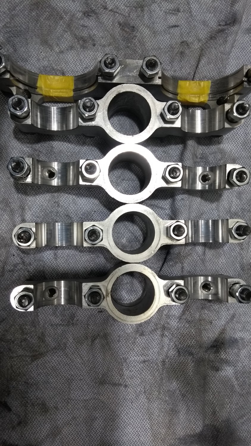

ST2004
Beiträge: 54
Hier noch ein paar Bilder von einem Kolben und einem anderen perfekten pleuel.
