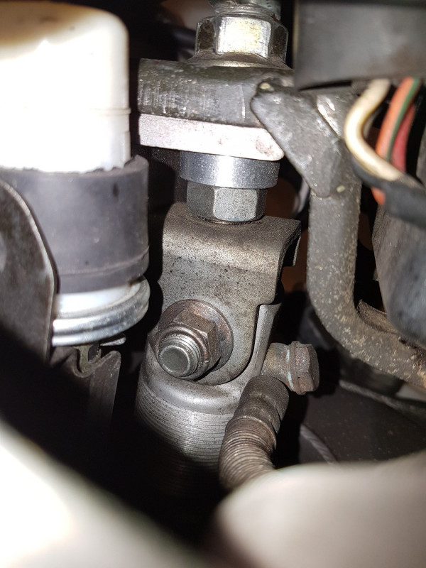

Kutscher hat geschrieben:
27 Okt 2021 21:09
die Verstellung oberhalb des Federbeins
Die beiden großen Muttern mit denen der obere Federbeinhalter am Hauptrahmen befestigt ist
(Im Bild ganz rechts oben)

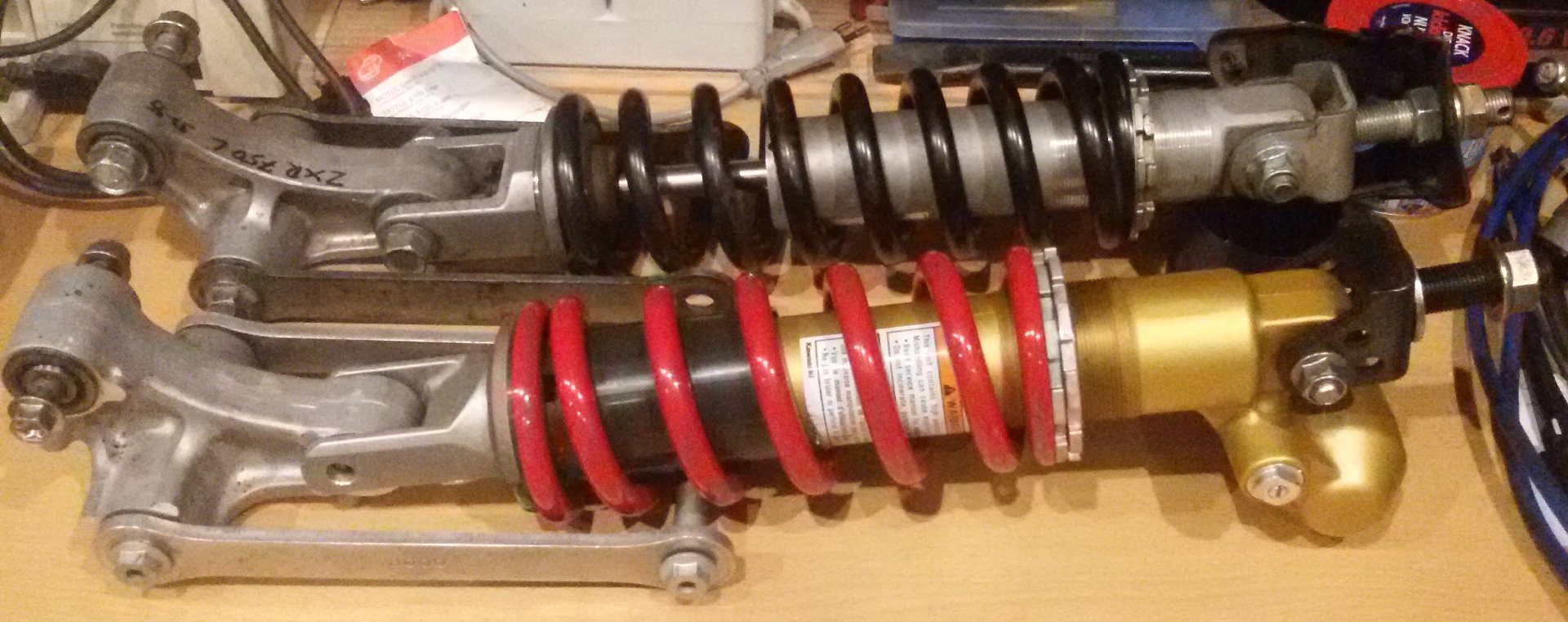

(hier K mit zusätzlicher distanzhülse)

hab`s grad entdeckt und die Einstellmutter liegt ganz unten auf also jede Menge Luft nach oben.
Sicherer als diese einfach hochzuschrauben erscheint mir die Lösung mit dem Distanzstück wie auf dem 2. Foto von Buelltreiber, ich denk auch das hier 12-15mm ausreichen werden.

auf dem 2. foto sieht man leider nicht den messpunkt am heckrahmen, so lang sind meine arme nich :( sollte aber hoffentlich zur veranschaulichung der messmethoden ausreichen.
