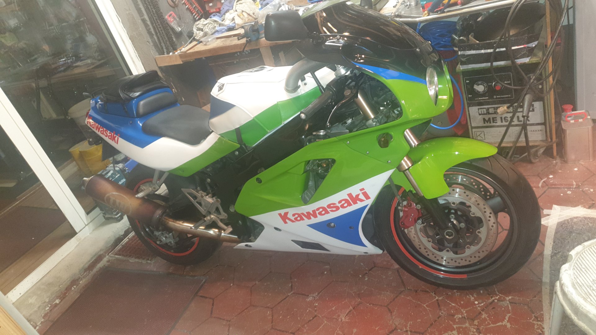

also für mich sieht der Rahmen normal aus ...ist auf beiden Seiten gleich.....lediglich das Typenschild war verbogen und lag nicht am Rahmen an.
gemacht wurde Vergaser ultraschallgereinigt, dabei wurde festgestellt das die Innensiebe zu mit Rost waren :shock: . in den Tank geschaut, ja innen rostig, also Tank entrostet und neu versiegelt Benzinschläuche und Benzinhahn neu, Benzinfilter neu und Zündkerzen neu. Jetzt muss ich nur noch auf schönes Wetter warten, da wohl die Nachbarn was dagegen haben, wenn ich Sie im Wohnzimmer laufen lasse :lol: . Der Kawasaki Schriftzug ist Handgeschnitten mit der Fingernagelschere :lol:
anbei mal neue Bilder, da jetzt wieder einiges gemacht wurde...
