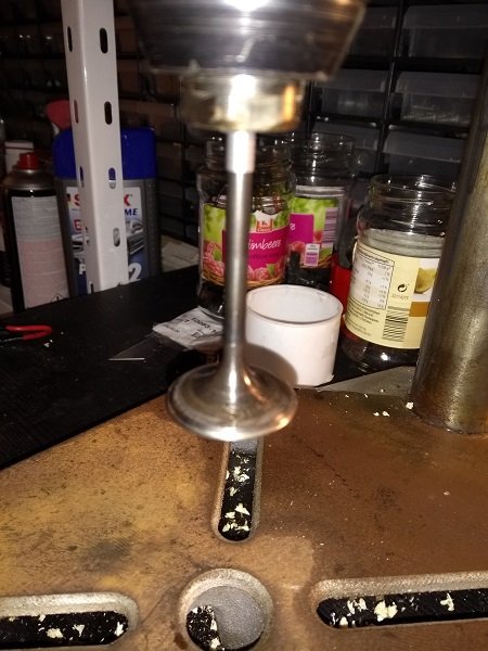

Also nach Hause mit dem Motor und angefangen den Kopf zu demontieren.
Daraus resultierte dann, das wir alle Ventilschaftdichtungen und Dichtungen erneuert und die Ventile eingeschliffen haben.

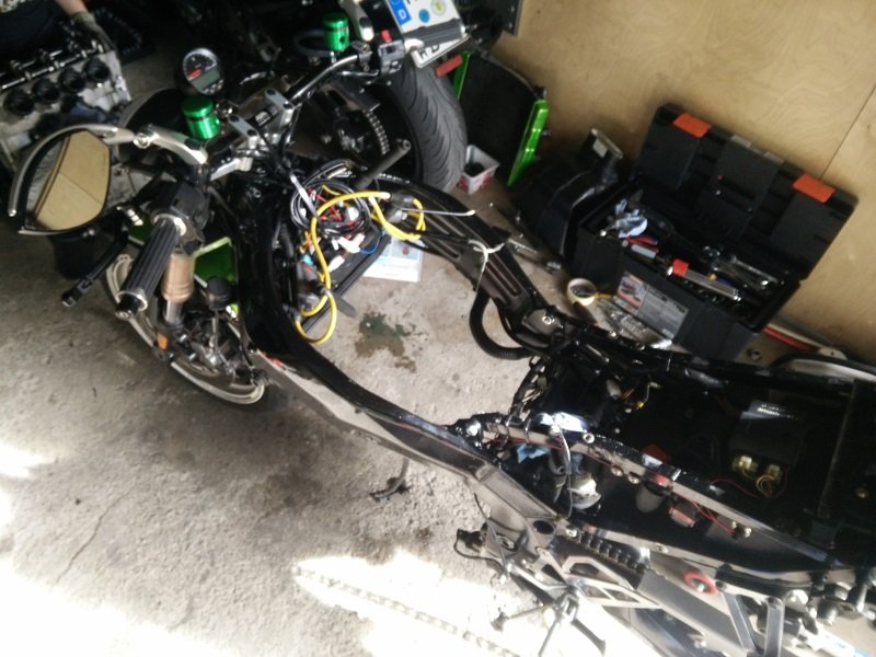

Hab den Rahmen dann in Schwarz lackiert, die Hochzeit vom Motor und Rahmen stand bevor und somit ging es wieder an den Zusammenbau.
Der Lacksatz war noch übrig von meiner „K“, womit dieser dann für das erste wieder Verwendung fand.

Hier ein Update vom "Ist"-Zustand:
Momentan sind LSL Speed-Match Stummel verbaut,
9er Brems- und Kupplungspumpe,
LED-Rückleuchte und LED-Lauflichtblinker
und eine grau getönte MRA Originalformscheibe
- Beiträge: 7049
Re: Die Geschichte der Lore
Warum ist denn der Überstand der Gabel so groß?
Und nur pro forma - Laufrichtung der Bremsscheiben ist korrekt? Müßte eine Laufrichtungsangabe drauf sein.
Gabelüberstand sind 11mm laut WHB, könnte optische Täuschung sein auf dem Bild (Gabelbrücke spiegeln etc) das es nach mehr aussieht.
Bremsscheiben sind richtig herum und ja, die haben einen Pfeil
