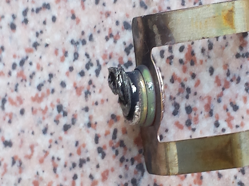

Weil ich ja neugierig war auf die alte Pumpe, hab ich sie gleich noch geöffnet und mir mal die Kontakte angesehen. Und dann kam die Erleuchtung!
Aha, das war's!
Erst denk ich noch, da hängt auch irgend ein Flusen zwischen den Kontakten. Hab dann aber schnell festgestellt, dass das was Hartes ist und ein größerer Abstand zwischen den Kontakten ersichtlich ist. Hab dann den oberen gefederten Kontakt rausgezwickt und mir mal genauer angesehen. Da hat sich der untere Kontakt mehr oder weniger aufgelöst und sich wie ein Schutzgasschweißpunkt auf dem oberen Kontakt platziert.
Siehe Bilder unten (ich bin mal wieder zu blöd, die Bilder mitten im Text einzufügen :oops:
Jedenfalls arbeitete der Unterbrecher kaum noch bzw. hatte auch dann, wenn der Pumpenkolben angezogen war, keine Möglichkeit mehr zu öffnen.
Also normaler Verschleiß ist das für mich nicht. Zumal die neue Kontaktplatte geschätzt höchstens 5000, eher nur 30 - 4000 km drin ist. Die Originalplatte war mindestens 55000 oder mehr km drin und verhältnismäßig planflächig abgebrannt.
Was ich weiterhin festgestellt habe, dass die vernietete Lötfahne, da wo das aus der Pumpe kommende Kabel angelötet wird, richtig gut lose war. Also die Niete hat die Fahne nicht mehr richtig gehalten. Diese war richtig locker drauf.
Also vielleicht hat der nahezu verschweißte Kontakt und die lose Lötfahne gestern irgendwie zum Kurzschluss oder wie auch immer geführt und damit die massive Überhitzung verursacht.
Und das war's, was ich mit bitterem Beigeschmack gemeint hab! Vielleicht war's ja nur ein Einzelfall, aber es wäre echt ein Problem, wenn die Tourmax Sätze wirklich so extrem schlecht sein würden. Da müsste ich ja alle 5000 km die Pumpe öffnen und nachschauen bzw. schon wieder erneuern. Schöne Scheiße!

So, und jetzt kommt's:
Aha, das war's!
Na jedenfalls läuft die Gute jetzt wieder wie ein Glöckchen bin gleich mal wieder knapp 200 km am Stück gedüst und alles ist paletti.
Nach ca. 100 km hab ich mal an der Pumpe die Temperatur gefühlt. Mein Fingerthermometer hat geschätzt ca. 35 Grad angezeigt :lol:
Gestern waren das gefühlt eher 60 bis 70 Grad!

Diese China Nachbau Sätze sind von minderwertiger Qualität bei mir hatte der Schalter gute 10 000 gehalten. wie vermutet wird die pumpe permanent gelaufen sein bis der Schalter komplett seien dienst versagt hatte und zum Ausfall der pumpe geführt hatte. Darum war sie so heiß
Re: Benzinpumpe heiß - sonderbares Problem
Ja Stefan, da muss ich Dir leider recht geben.
Diesmal bin ich von Tourmax echt enttäuscht.
Obwohl ich normalerweise von deren Qualität bei anderen Nachbauteilen schon überzeugt bin.
Tourmax ist übrigens japanisch. Aber wer weiß schon, wo die fertigen lassen?
Vielleicht ist der Kontakt ja auch nur deswegen verkohlt, weil die Lötfahne auch locker war.
Stellt sich zuletzt noch die Frage, warum die locker war.
Entweder Fertigungsfehler, oder die Kunststoffisolierscheiben in der Niete sind durch die extreme Hitze vergammelt, oder ich hab sie bereits beim Löten verbruzzelt?
Aber nachdem Du ähnliche Erfahrungen gemacht hast, bleibt die Frage, was man tun kann?
Eine nagelneue Tourmax Pumpe kostet 85,- €.
Eine neue bzw. originale Mitsubishi Pumpe gibts für knapp 100,- €. Hab ich kürzlich auf Ebay entdeckt.
Ich werd die aktuelle Pumpe in rund 5000 km (so in zwei oder 3 Jahren) mal aubauen und die Kontakte überprüfen.
Ich werde berichten und hoffen, dass sich die busherigen Erfahrungen nicht bestätigen.

Das Problem bei den pumpen ist das sie keinen Motor haben sondern nur eine spule dadurch hat man eine induktive last wodurch ein guter abreisfunke entsteht. Magnetkupplungspumpe heißt das teil heute in jedem Kaffeevolautomaten verbaut.
Die Materialien der China nachbaut teile sprich die Legierung der Kontakte ist zu minderwertig, um diesen quasi hohen lasten nicht gerecht zu werden.
Wenn dann noch schlechter Kontakt spricht hohe Übergangströhme hinzukommen, wie bei deinem losen Kabel, beschleunigt das den Prozess noch mehr.
Mann kann auch mit diesen billig Schaltern arbeiten allerdings müsste man noch ein Zusatz Relais extern verbauen aber der ganze aufwand. Ein Ersatzteil mitzuführen ist einfacher. Den Schalter kann man bei den Kisten auch schnell mal unterwegs tauschen.
Ich weiß Garnicht ob das ein offizielles kawa Ersatzteil ist bzw einzelt ohne Pumpe erhältlich ist/ war.
