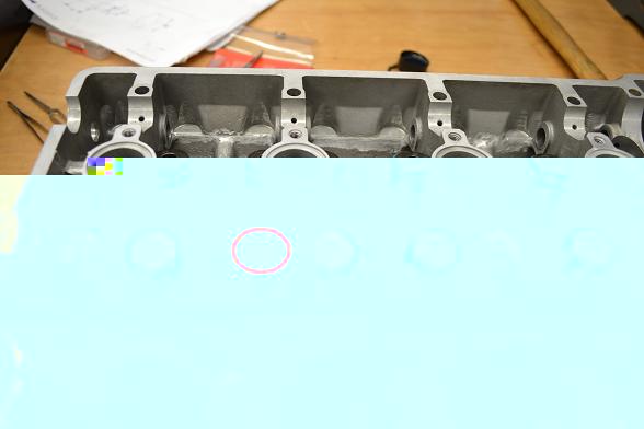

Beiträge: 3068
Re: Ventile einstellen, wie macht ihr das normalerweise?
da ich bei dem anderen thema kein foto einfügen kann, mach ich´s hier.
so schaut es aus ohne shims ! man sieht die oberseite vom ventilschaft und das loch im ventilteller
motor 040.1.JPG (90.34 KiB) 12245 mal betrachtet
Zuletzt geändert von Windy-ZXR am 07 Sep 2016 18:50, insgesamt 2-mal geändert.
Würde also im Umkehrschluss heißen, das die shims nicht viel dünner sein sollten, als der Sitz im Ventilfederteller tief ist --- oder?
Ohne kannst auf jeden Fall nicht fahren!
