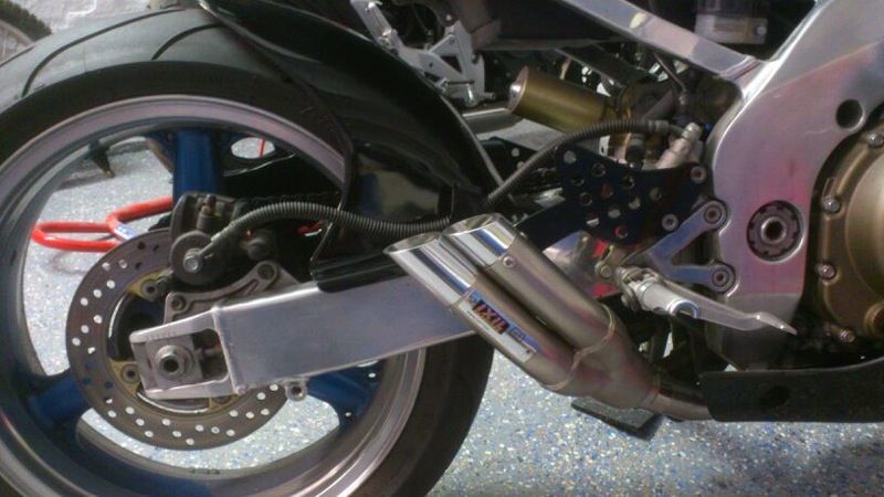

Hallo
im vergangenen Winter hatte ich auf Wunsch einen IXIL Hyperlow an einer ZX9R verbaut. Naja, bei der Messung kamen wir auf ca, 128 db, im Moment war das egal und das Bike wurde den Sommer über gefahren. Letztlich aber immer mit einem "schlechten" Gewissen und dem Rundumblick ob nicht jemand Anstoß daran nimmt.
Nun steht das Bike wieder bei mir und der Auftrag lautet, etwas leiser bitte.
Meine Frage ist nun, wenn man zwischen Krümmer und ESD einen Kat dazwischen setzt, würde das etwas an der Lautstärke ändern. Da ich hier noch eine HONDA Hornet CB 600 Bj. 2013 zu stehen habe und dort der gleiche ESD verbaut wurde und hier, soweit ich sehen konnte nur ein KAT zwischen ESD und Krümmer liegt ( ich kann mich auch täuschen ) könnte das irgendwie hinhauen?
- ZX9R mit IXIL
- IMG-20130522-WA0026.jpg (62.29 KiB) 15985 mal betrachtet

Die Röhrchen sehe ich häufig an Bikes mit VORSCHALLDÄMPFER und Kat! Und beides macht Dein Bike damit nicht legaler, als es jetzt ist. Aber zumindest leiser...
Von Leistungsverhalten und Verbrauch, reden wir garnicht erst...
Solltest Du einen Umbau mit Aussicht auf Eintragung erwägen, lass den Kat weg. Er bringt bei unseren Böcken GARNICHTS, frisst Leistung und kostet.
Wenn, dann bringts der Vorschalldämpfer.
Ob das dann in Hinsicht auf Kosten und Aufwand zu einem befriedigenden Ergebnis führt, weißt nur Du!

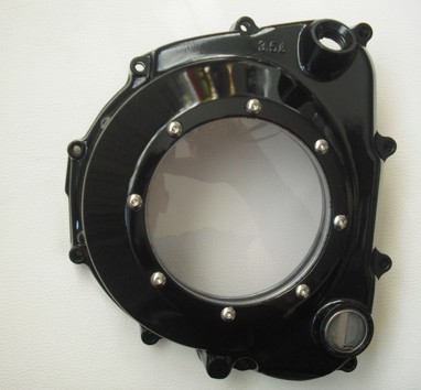

Ich tüftel ja nun viel an den Teilen der ZXR rum, weil ich als Fahrer einer Streetfighter eben etwas anders suche. So habe ich eben auch für den Kupplungsdeckel ein Sichtglas eingefräst, weil ich mir dachte das wäre mal was anderes als diese aufgesetzten Teile wo nur eine Lampe hinter leuchtet. Da mir der Weg zum Ziel freude bereitet und letztlich dann ein gelungenes Ergebnis winkt, bin ich gern bereit da Zeit zu investieren.
So eben wie der Kupplungsdeckel
- Deckel.jpg (26.49 KiB) 15864 mal betrachtet
