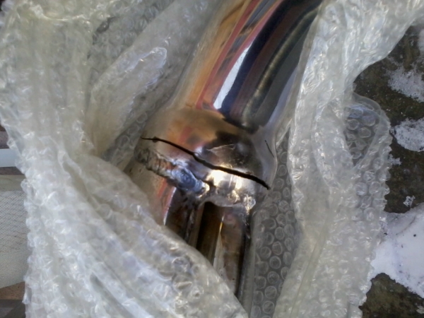

da meiner durchgefault bzw gerissen ist an den Schweißnähten, hab ich mal versuchsweise einen aus der Bucht bestellt.
Der Krümmer kommt aus England und bisher bin ich noch geteilter Meinung. Der Krümmer kam nach 4 Tagen an, ich pack aus, betrachte das
Teil und was mir positiv auffiel ist, das das Endstück für den Endtopf auswechselbar ist von Original auf Bolt On?!
Das negative war, er hatte einen Riss quer durch. Vermute Materialschwäche oder so, was mich natürlich nicht gerade begeistert über das Ding.
Mußte den nun zurückschicken und krieg nen neuen, bin gespannt darauf was er taugt.
Aber wer nicht wagt, der nicht gewinnt. Bisher dürfte glaub noch niemand so einen verbaut haben, dann wollt ich halt mal in sauren Apfel beißen und testen.
