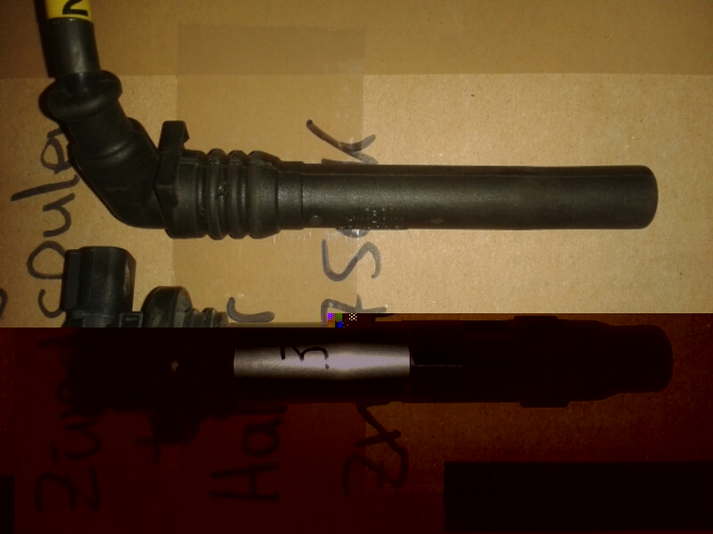

So, hier mal der Vergleich Zündkerzenstecker original mit Einzelzündspule GSX-R 750 K8

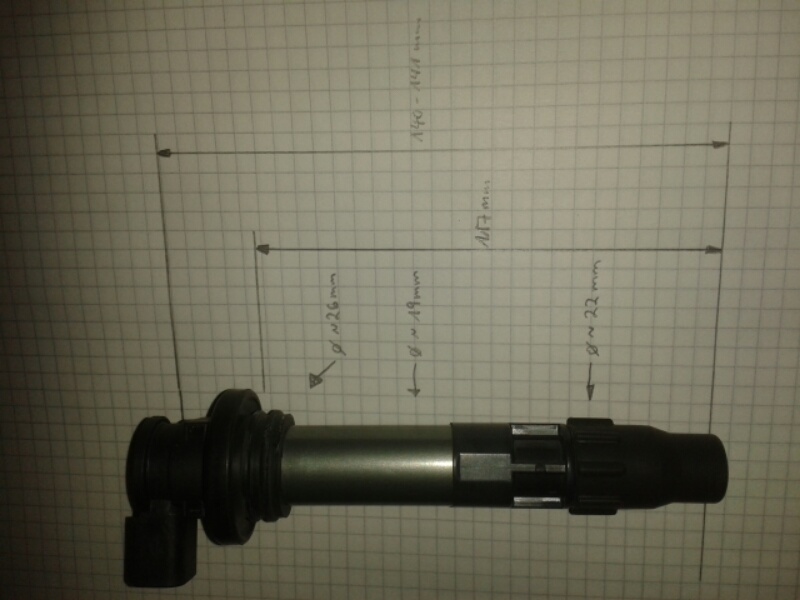

Und hier noch ein paar schnell gekritzelte Maßangaben:
Die Denso Nummern wie auf der Spule angegeben:
129700-5140
JO514
02K1223211
