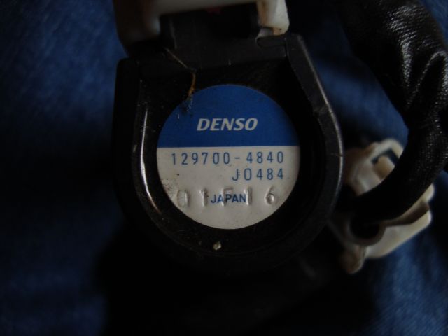

Danke für die Antworten!!!
Gemessen hab ich noch nichts...bin doch kein Elektriker :oops: Wird aber noch erledigt!!!
Spulen sind laut Verkäufer von einer ZX6R Bj2000, sollten doch die richtigen sein,oder?
Aso, noch zur Info...ich habe Iridiumzündkerzen drin, Kumpel meinte das es evtl auch die sein könnten!?!
