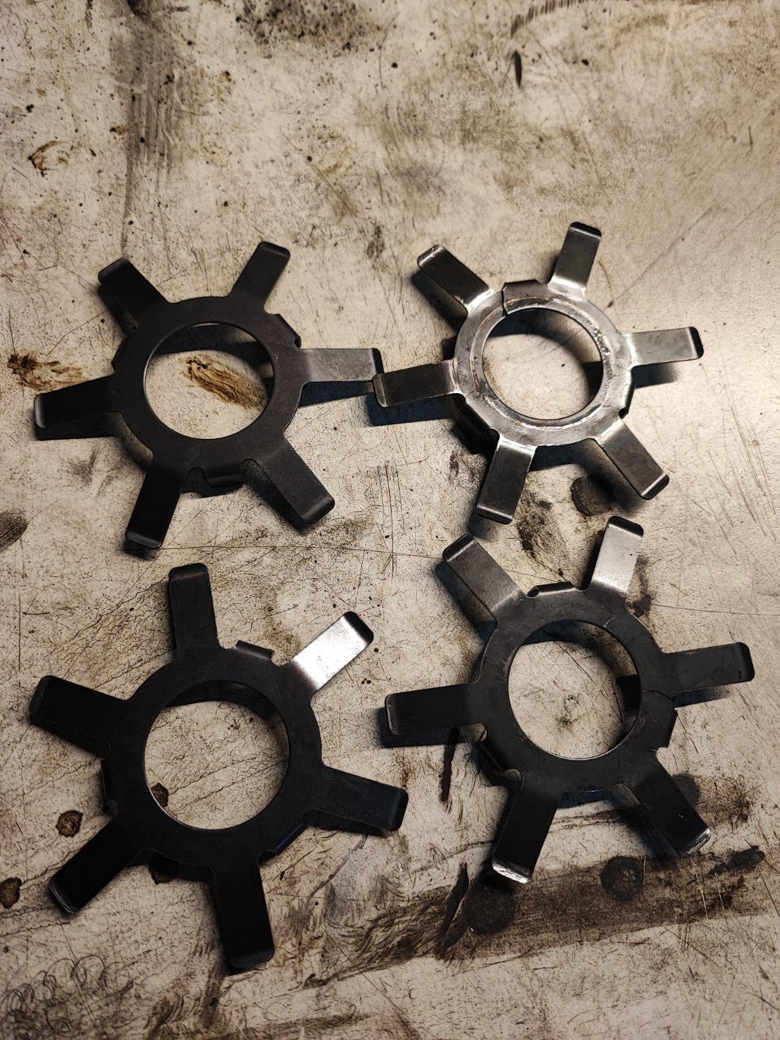

Kupplungsmutter auch neu ?
NilsZXR750
Nasenbohrer
Beiträge: 14
Re: Der Phönix aus der Asche
Beitrag von NilsZXR750 »
21 Okt 2025 15:42
Tatsächlich nicht. Hab nach Handbuch gearbeitet da stand nur das Drehmoment drin. Wäre es sinnvoll diese neu zu machen? 😨😨
Beiträge: 3049
Soweit ich weiß, muß die immer neu sein....... ich schau aber nochmal nach.
Mach ich bei der ZX-10 auch immer neu.
NilsZXR750
Nasenbohrer
Beiträge: 14
21 Okt 2025 18:33
Okay du kannst mir ja gerne mal Bescheid sagen, zur Not mach ich die Schraube noch neu
Beiträge: 3049
Mutter !
edit: Im Kawasaki Werkstatthandbuch Kapitel 5 Seite 11 steht "Die gebrauchte Kupplungsnabenmutter erneuern"
