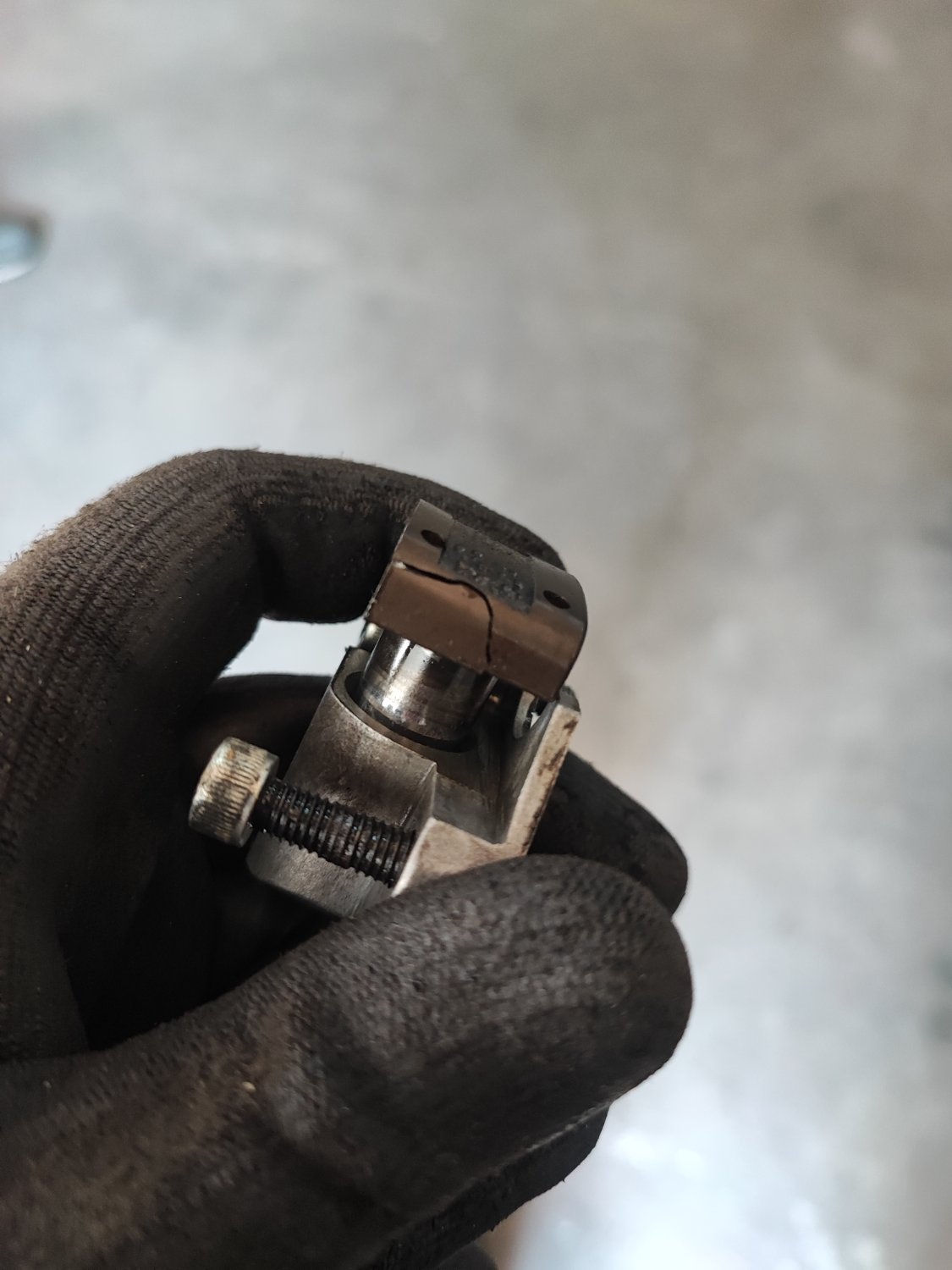

Nach dem öffnen der Ölwanne hab ich direkt mal mit der Kamera den ganzen Motor durchgeschaut ob ich irgendwelche auffälligen Stellen finde, war soweit alles ganz gut bis auf ein Bauteil was augenscheinlich einen Riss hatte und welches ich nicht zuordnen konnte.
Das Bauteil sitzt hinter der Kupplung also musst ich demzufolge die Kupplung auseinander bauen
Als ich dann sah was vor mir lag war ich erstmal ein bisschen genervt
es war der Lima Kettenspanner und der hatte auf der Druckplatte einen Riss..
Leider gab es das als Ersatzteil nirgends zu finden und auch keine Teilenummer ...oder ich war zu blöd es zu suchen.
Naja jedenfalls hab ich mir einen gebrauchten bestellt und zugleich noch die dazugehörige Kette neu gemacht...den Unterschied in der Spannung merkte man deutlich

Re: Der Phönix aus der Asche
Das Teil ist der Spanner der Ölpumpen bzw. Anlasserkette.
Danke Windy für die schnelle AntwortWindy-ZXR hat geschrieben: ↑17 Okt 2025 12:02Das Teil ist der Spanner der Ölpumpen bzw. Anlasserkette.
https://www.ronayers.com/oemparts/p/kaw ... ioner-assy
https://www.google.com/search?sca_esv=8 ... 80&dpr=1.5
Ich hab derweil ein bisschen am Motor weitergemacht.
Die besagte Kette getauscht samt Spanner
Die Kupplung neu gemacht mit verstärkten Federn
Ölfilter gereinigt und neue Ölwannendichtung
Rundum alle Deckel neu abgedichtet
Ventilspiel kontrolliert und eingestellt
Neue Schrauben verbaut
Gewinde nachgeschnitten
