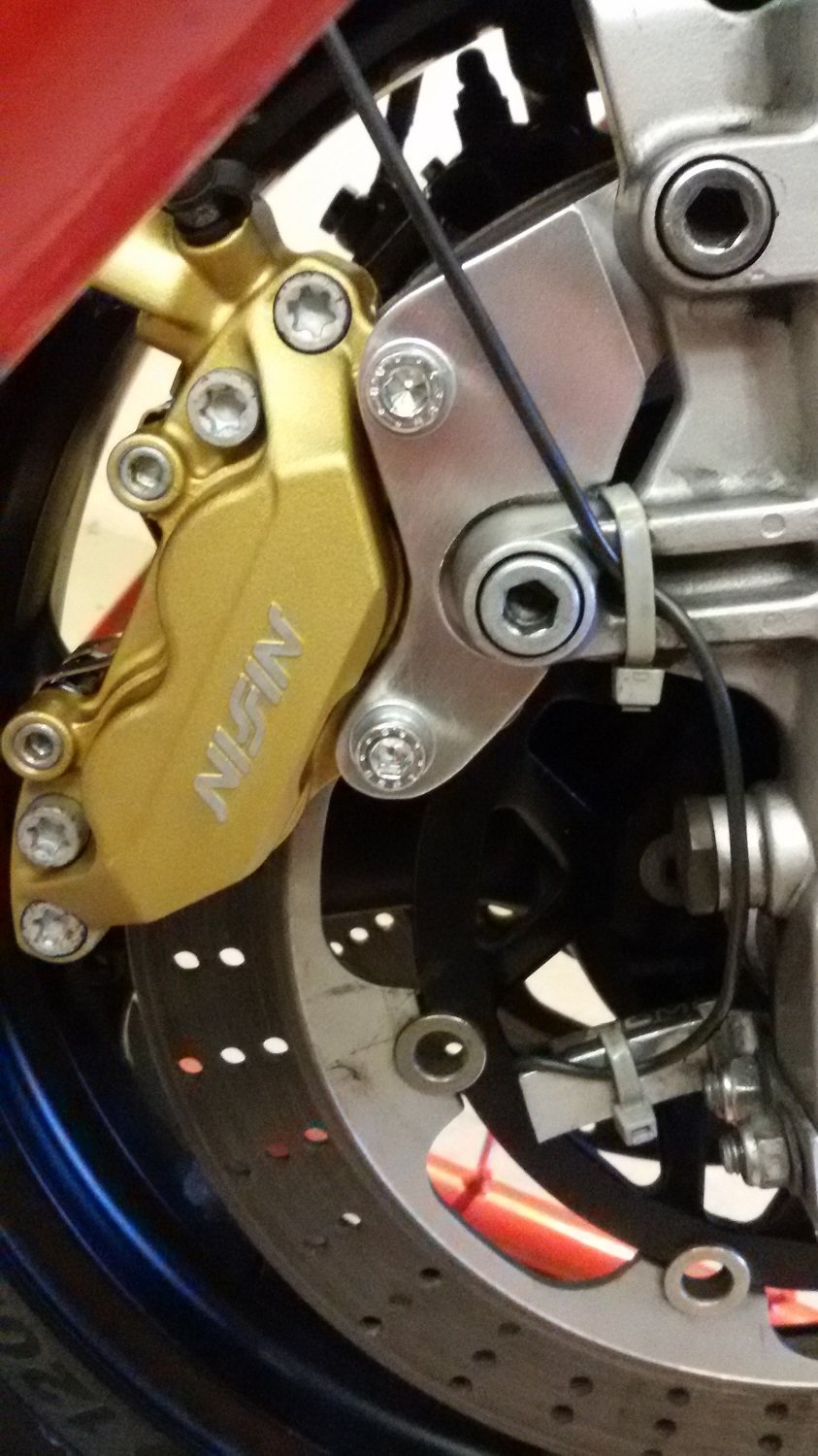

Windy-ZXR hat geschrieben:was spricht gegen die originalen tokicobremssättel ?
Ich würde sagen nix - auch auf ner Renn-Zxr bremsen die gut her ;)
Aber basteln is ja auch schön und bisher alles gut umgesetzt :mrgreen:

Die Original Bremssättel funktionieren gut! Aber das Bessere ist des Guten Feind.
Die Nissin Sättel sind von der Entwicklung locker 10 Jahre jünger und sollen sehr gut funktionieren.

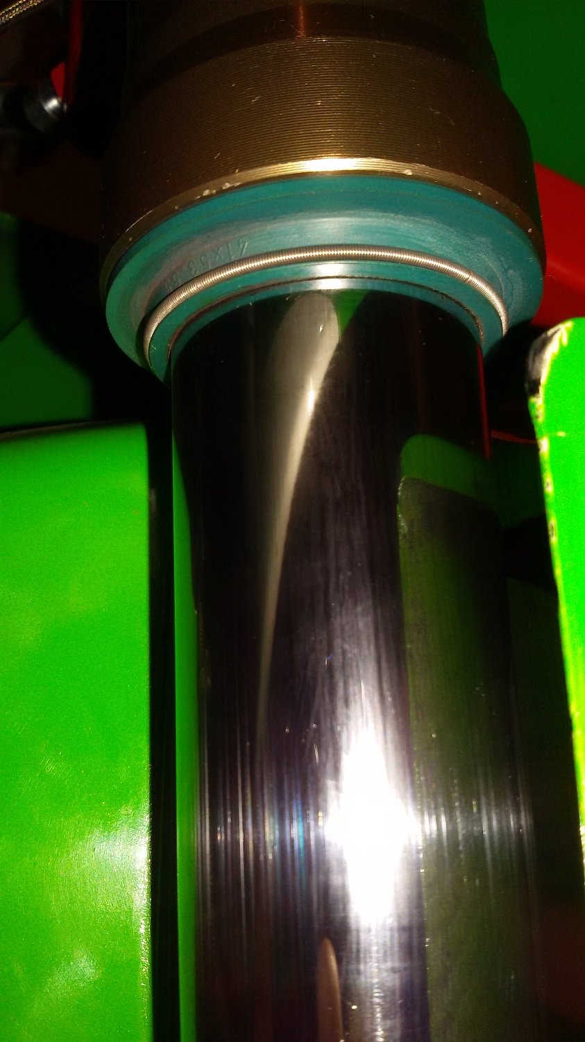

Die Gabel hat einen Service bekommen und ist jetzt mit SKF-Dichtsatz bestückt.

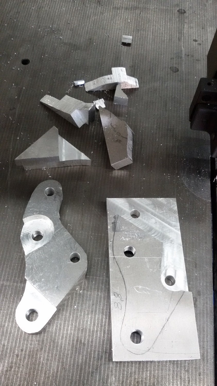

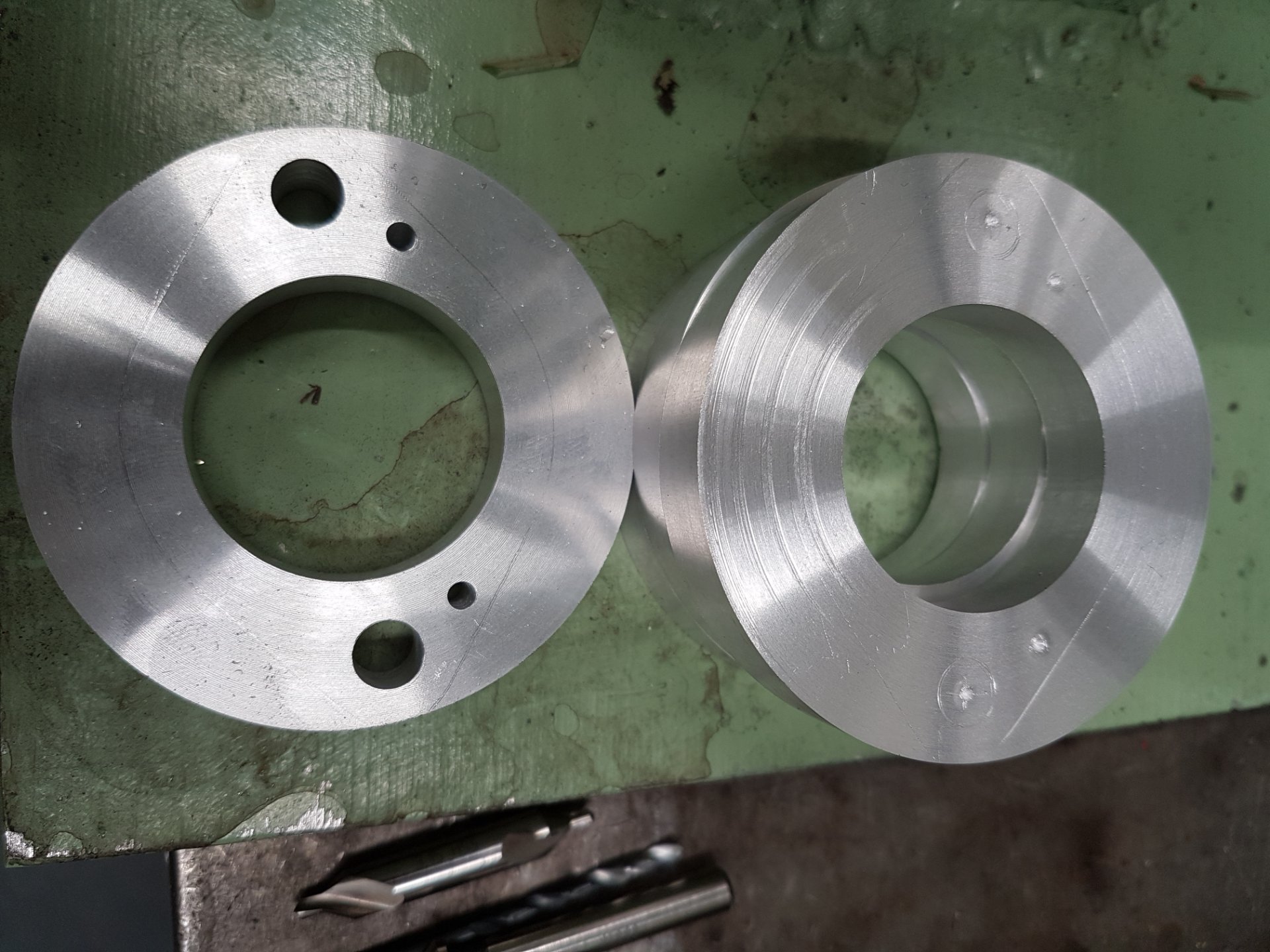

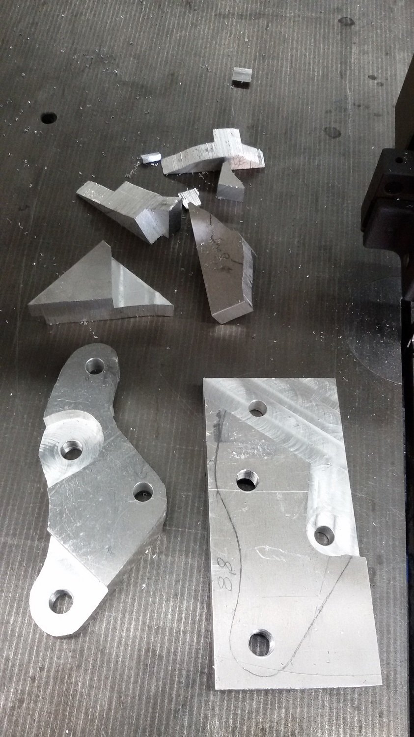

Hab mir überlegt Bremssatteladapter zu bauen. Von 62mm auf 62mm. Macht Sinn oder?
Passen aber noch nicht richtig. Da muss ich noch mal bei...

Die guten grünen von SKF - sehr schön.
Kommen in mein Straßending auch noch rein.

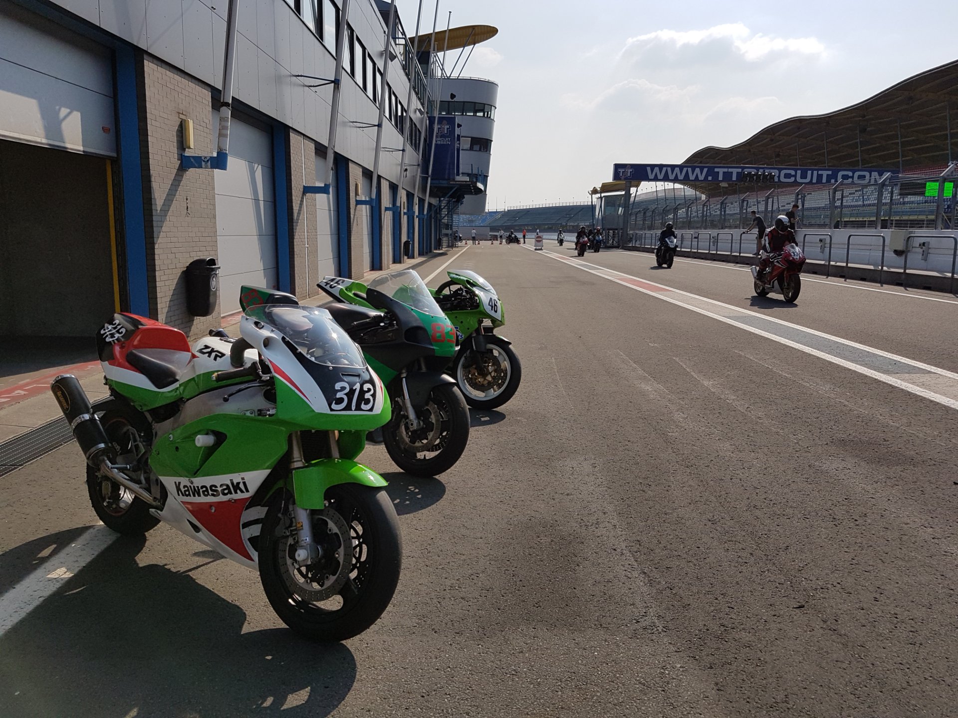

Eine Runde Assen vom September...

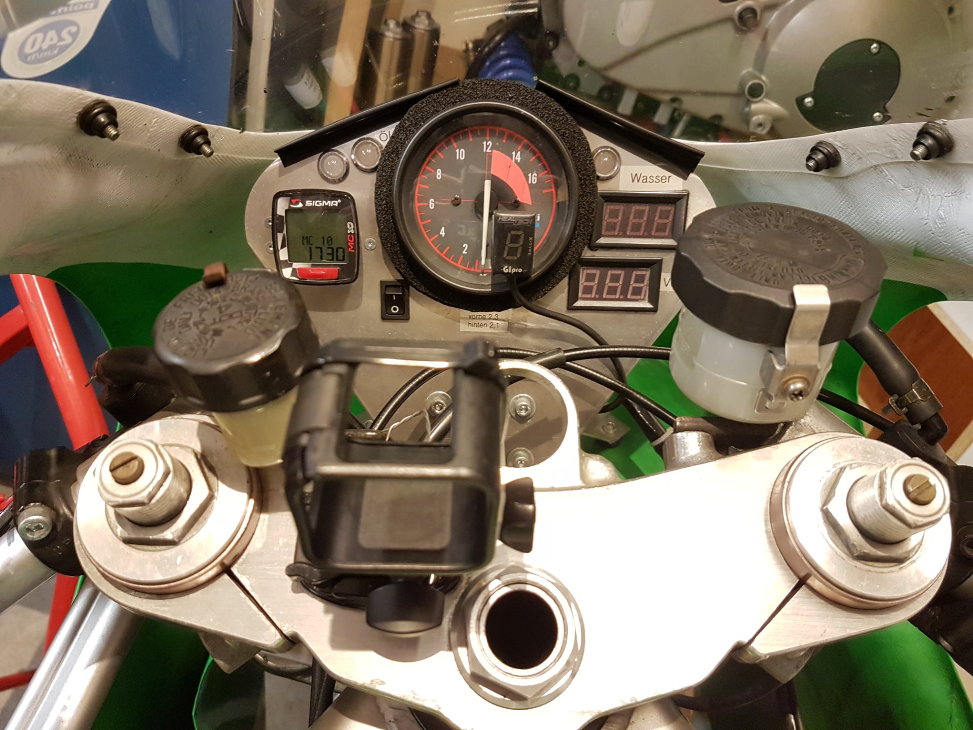

Das Moped hat jetzt endlich auch ne Ganganzeige.

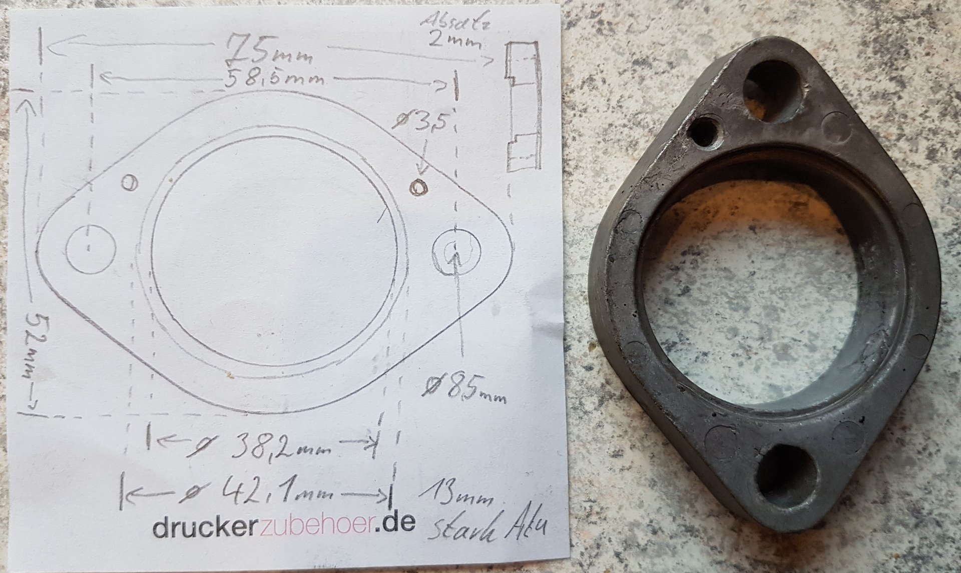

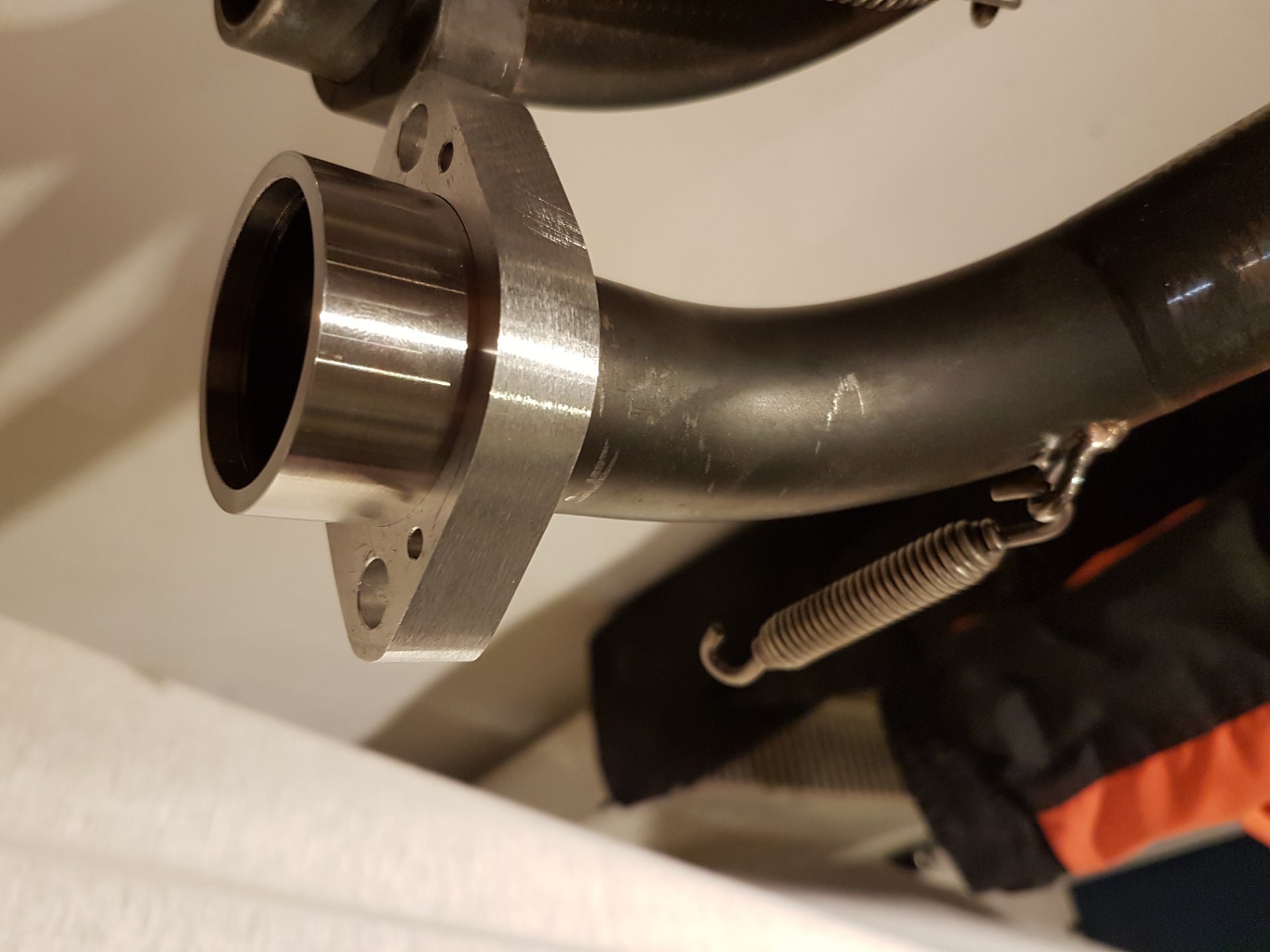

Akra Original
Akra Original
Akra Original Guss
Akra Original Guss

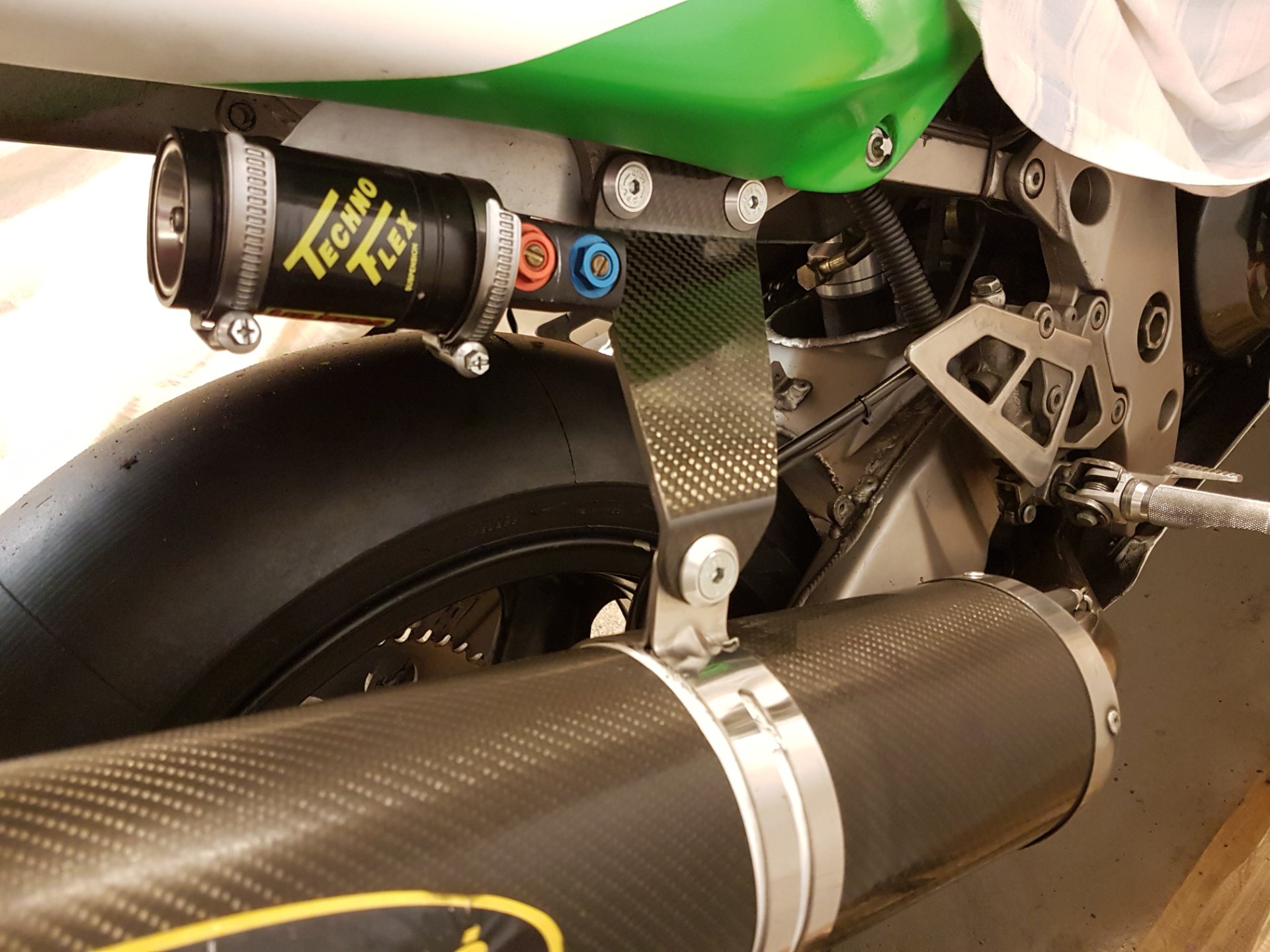

Das Wilbers/ Techno Flex Federbein funktioniert auch bestens
Die Ganganzeige möchte ich auch nicht mehr missen...

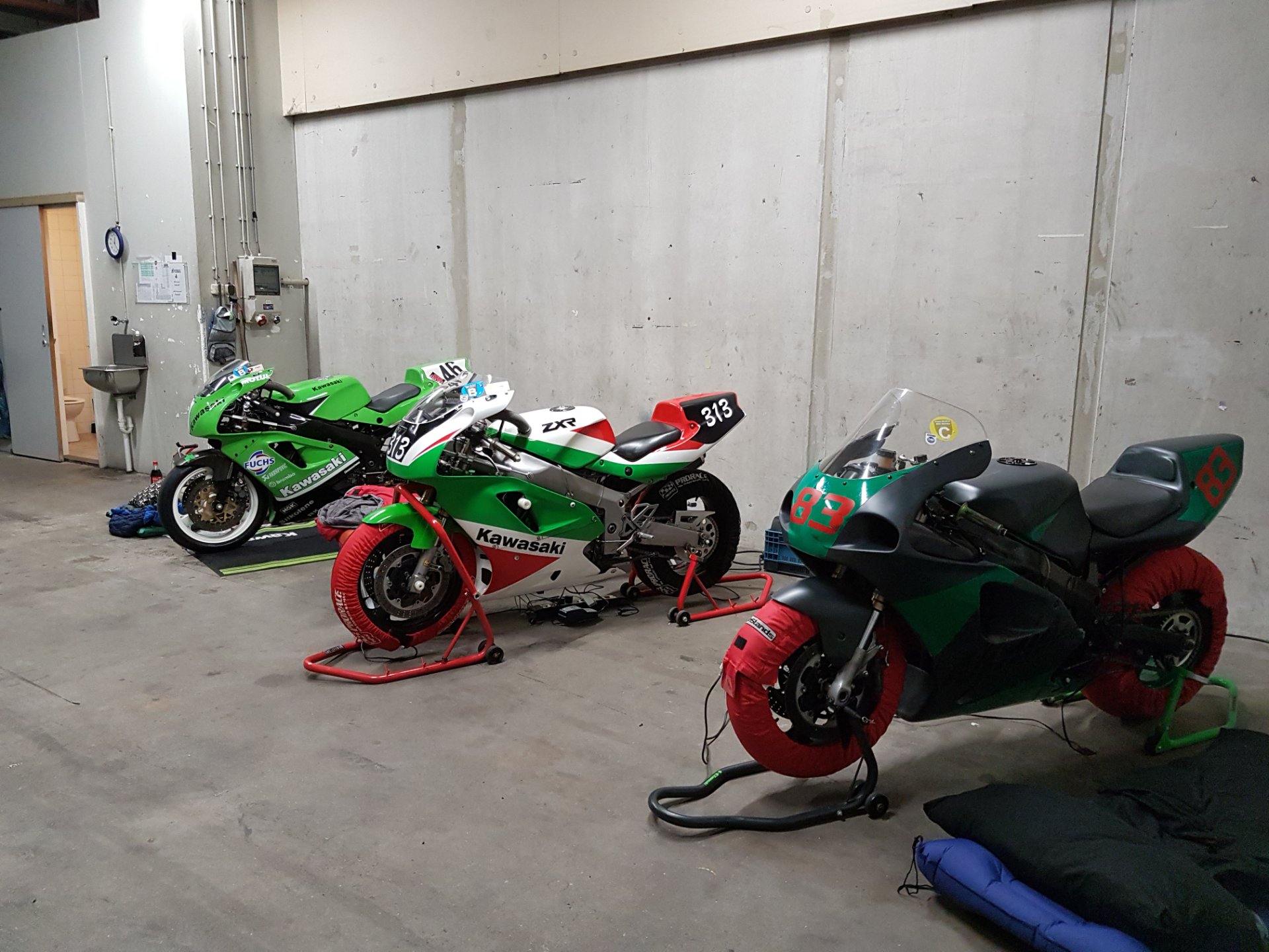

Nachtlager in der Box

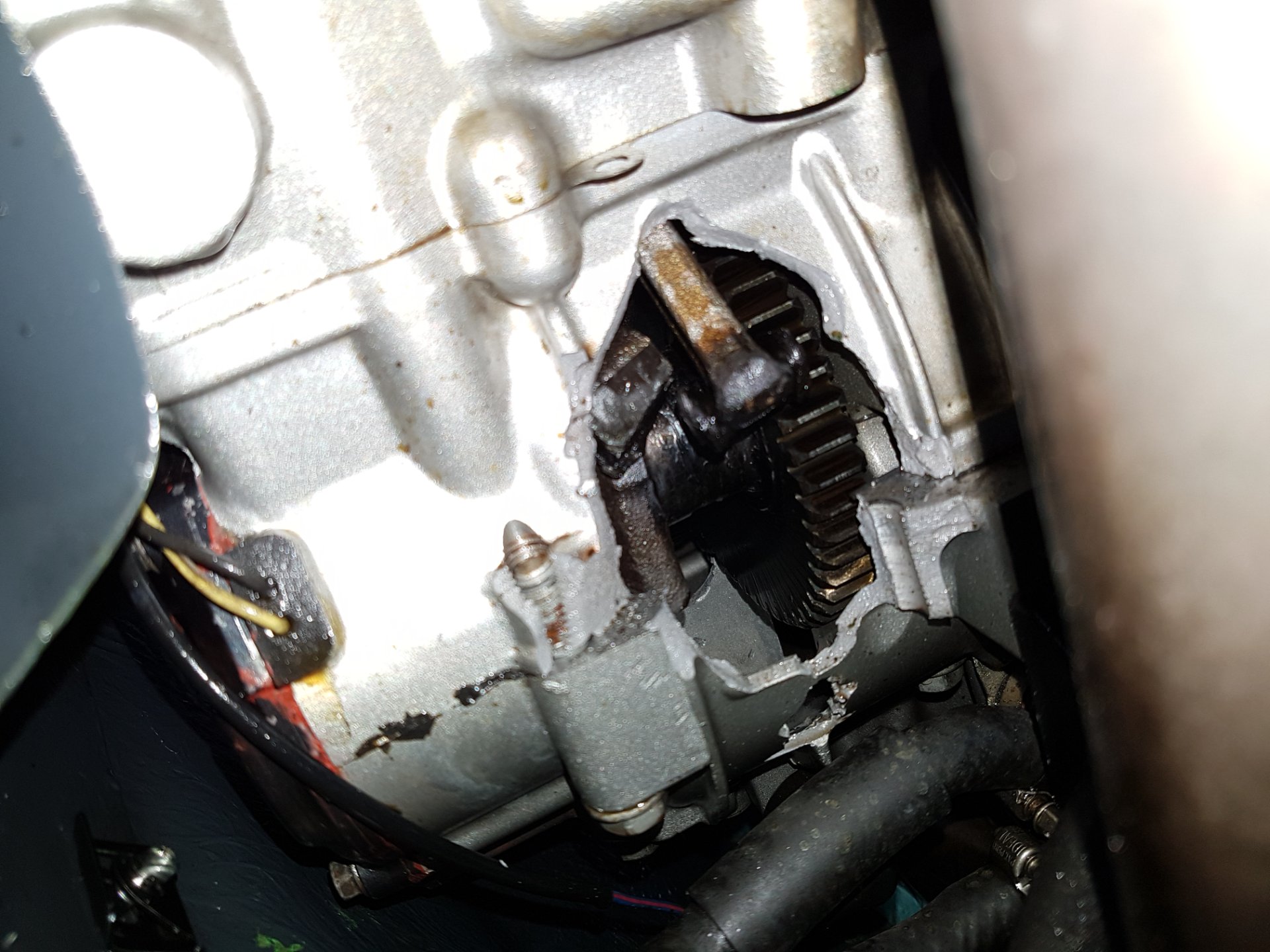

Der Dritte im Bunde hatte weniger Glück.
Seiner ZX7 ist im 2. Turn ein Pleul abgerissen...

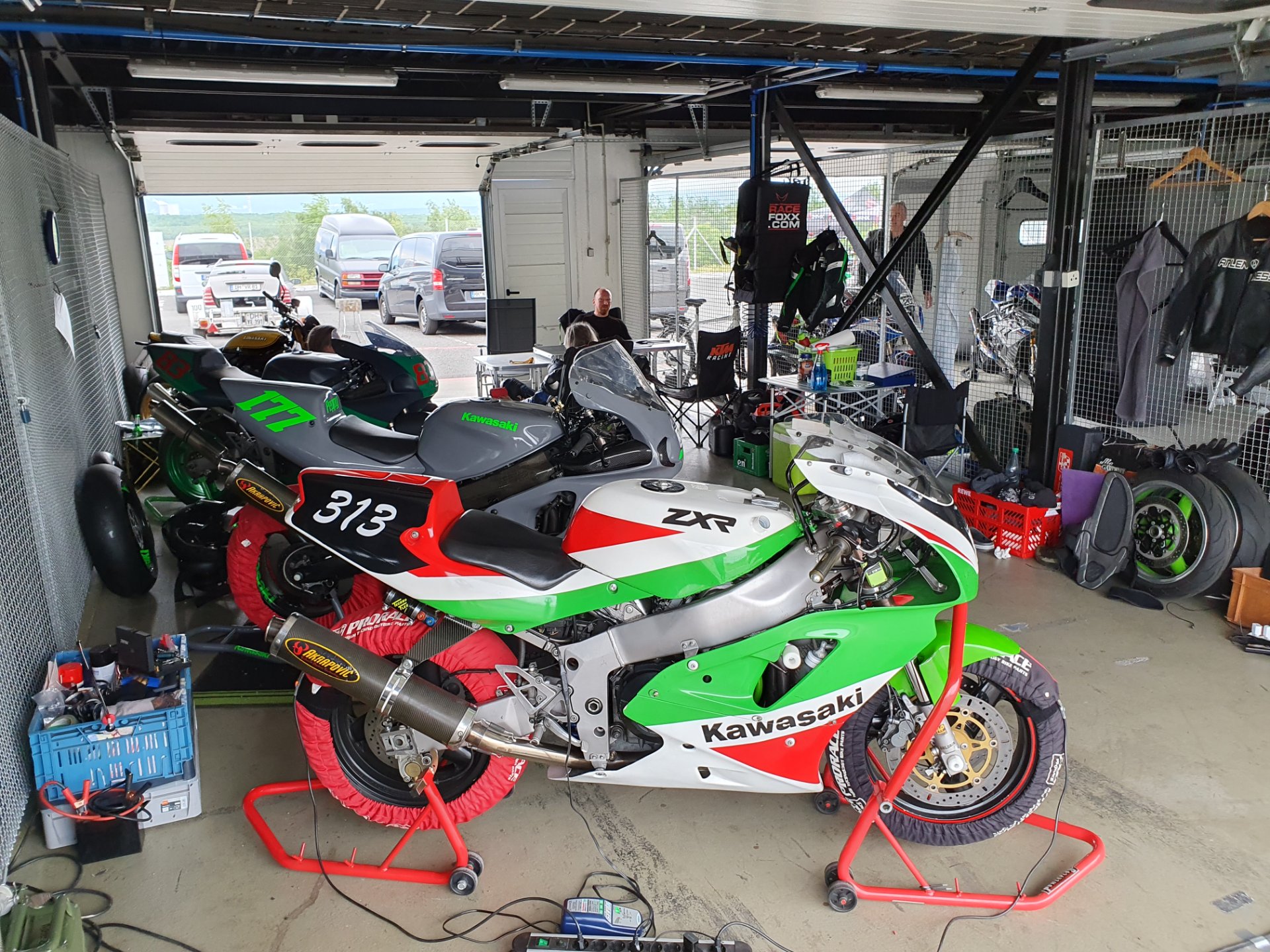

Am 5.6.2023 waren wir in Most. Hat echt Spaß gemacht die Strecke.
am Ende des Tages standen ein paar mittlere 1:56'er Rundenzeiten auf der Liste.
Die Ganganzeige hat leider gesponnen...

Volker wie hast du an der ZXR eigentlich die Ganganzeige angeschlossen? Über Geschwindigkeit/Drehzahl oder über das Schaltschema über Magnete?
lg
Moin Benny

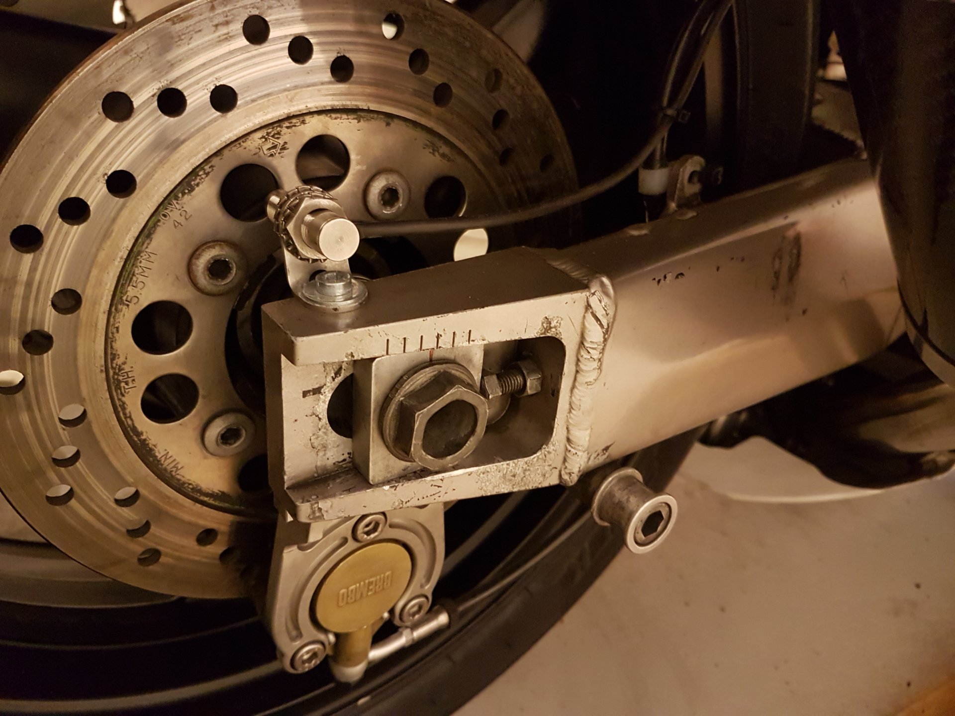

Raddrehzahl (Sensor an hinterer Bremsscheibe) und Motordrehzahl (Signalleitung vom Drehzahlmesser).
Dann muss man das ganze mit aufgebocktem Hinterrad anlernen.
Bei Übersetzungsänderung muss man dann neu anlernen, sonst zeigt das Ding nur noch Mist an. Sah man ja im letzten Video...
Gruß Volker

Ah okay vielen Dank!
Also zum Anlernen.
Hast du da evtl ne Quelle welche du benutzt?
lg
Buelltreiber
Beiträge: 188
Re: Mein ZXR J-(L)-K Racebike
Beitrag von Buelltreiber »
Hallo
Ich habe eine Healtech Gipro.
Für unsere Alteisen muss man die WSS Version mit separatem Geschwindigkeitssensor nehmen.
z.B.: https://www.healtech.at/gpxt-gpx-wss.html
