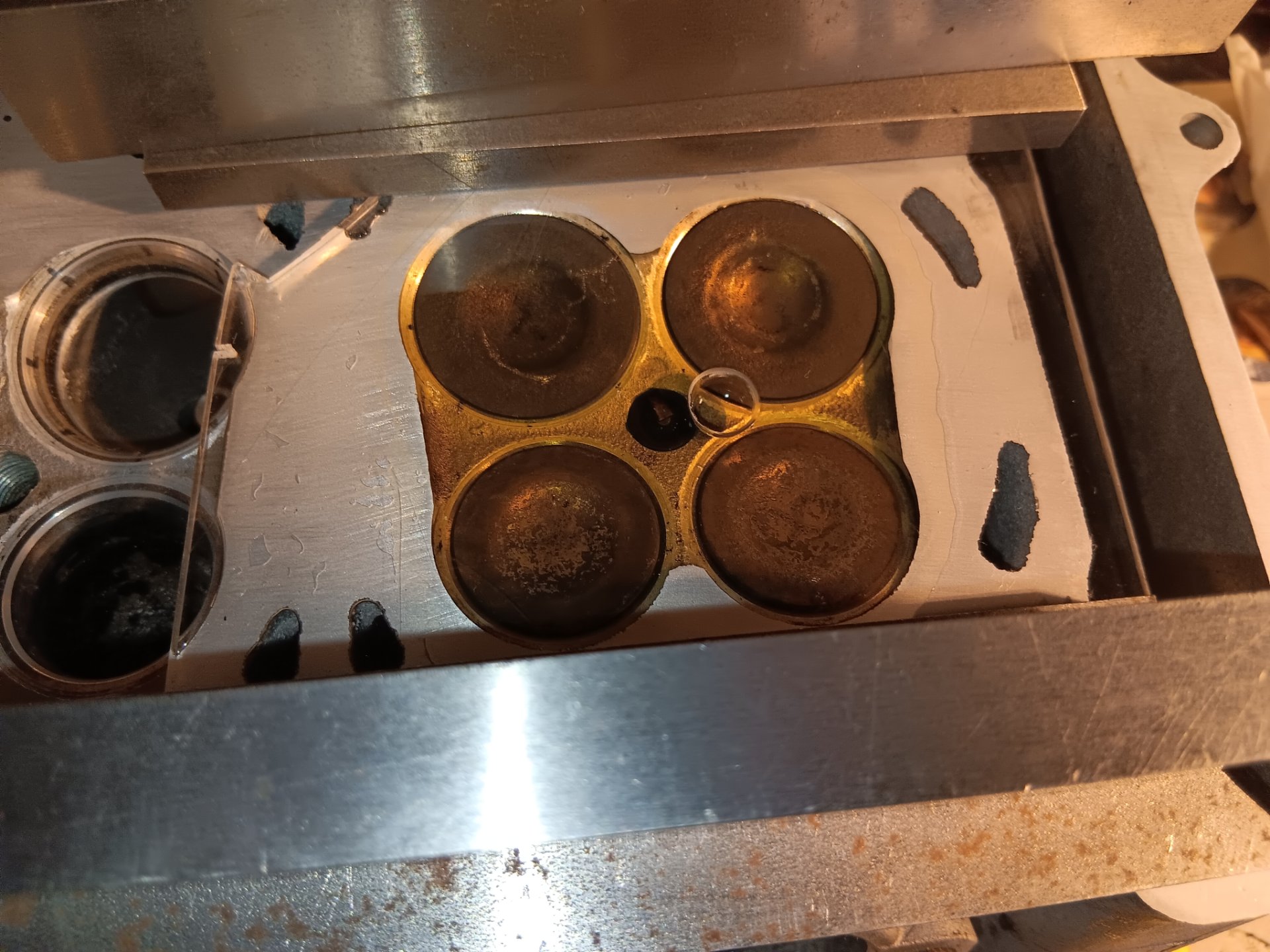

Abdeckplatte war ein Stück 3mm Plexiglas mit einer 8er Bohrung. Mit etwas Fett abgedichtet.
Zuerst der Kopf
Rechts von der Kerze die Bohrung
Zylinder
Kolbenring wieder installiert und den Kolben exakt auf die ermittelte OT Position eingesetzt. Hier waren noch zusätzlich 3 kleine Entlüftungslöcher über den Taschen nötig.
Soviel Öl, siehe Luftblase links oben, ist nach ca 1h am Kolben vorbei gelaufen. Das Füllen dauerte aber nur wenige Minuten, daher schätze ich es genau genug.

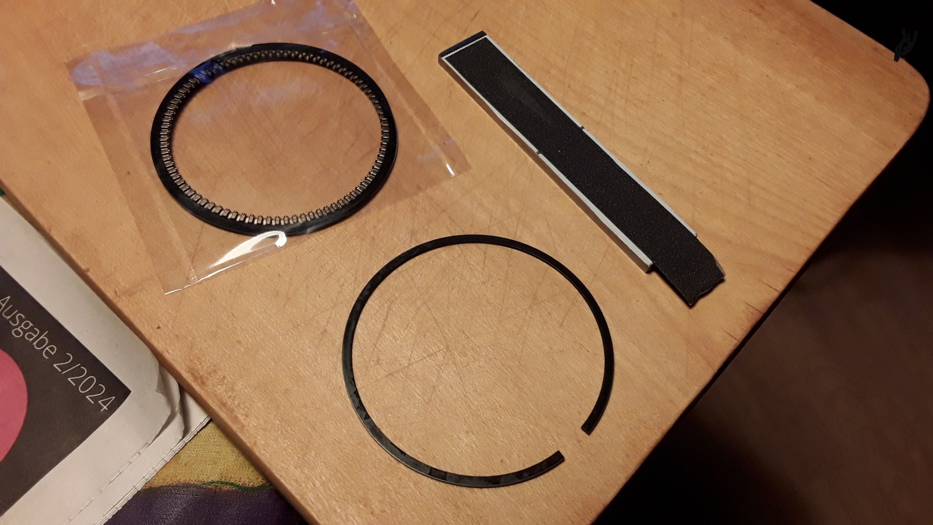

ok hier ein paar Maße, die auch nuetzlich sein koennen.
Da ich zwecks minimalem Kolbenlaufspiel etwas unter Nennmaß gehont habe, ist bei den neuen Ringen auf jeden Fall das Stoßspiel zu beachten.
Kawasaki (Haynes) gibt als Minimum fuer alle Ringe 0,2mm an. Meine neuen hatten beim 2. Kompressionsring 0,22 jedoch beim 1. nur sehr eng 0,15.
Standardringe und Fuelerlehren vom Ventilspiel
Hatte mich erinnert, der Motoreninstandsetzer erwaehnte, bei 90er Jahre Kawas einige Probleme am Ventiltrieb durch verringertes Spiel unter Werksangabe verbessert zu haben und nebenbei dass auch das Stoßspiel kleiner keine Probleme verursacht.
Nach Ruecksprache haette ich es eigentlich so lassen koennen. Habe aber um etwas sicherer zu sein, bei allen nachgearbeitet bis eine 0,15 Lehre leicht durchgeht.
Dazu 250er Schleifpapier auf ein Stueck Praezi Flachstahl geklebt. Ringstoß leicht ueberstehend am Brett senkrecht und winklig einseitig bearbeitet.
Ging schnell und einfach. Kanten zum Zylinder hin ganz fein gebrochen mit 400er Schleifpapier. An der engsten Stelle eingesetzt zum Messen.
Im Zylinder
Angeblich gab es Suzukis mit 0,1mm Vorgabe. Demnach sollte es so sicher sein. Habe im Netz aus Gsxr Werkstatthandbuechern sogar 0,06 gefunden, aber das ist wahrscheinlich bei beschichteten Aluzylindern.
Alles hier bezieht sich auf Guss Laufbuchsen.

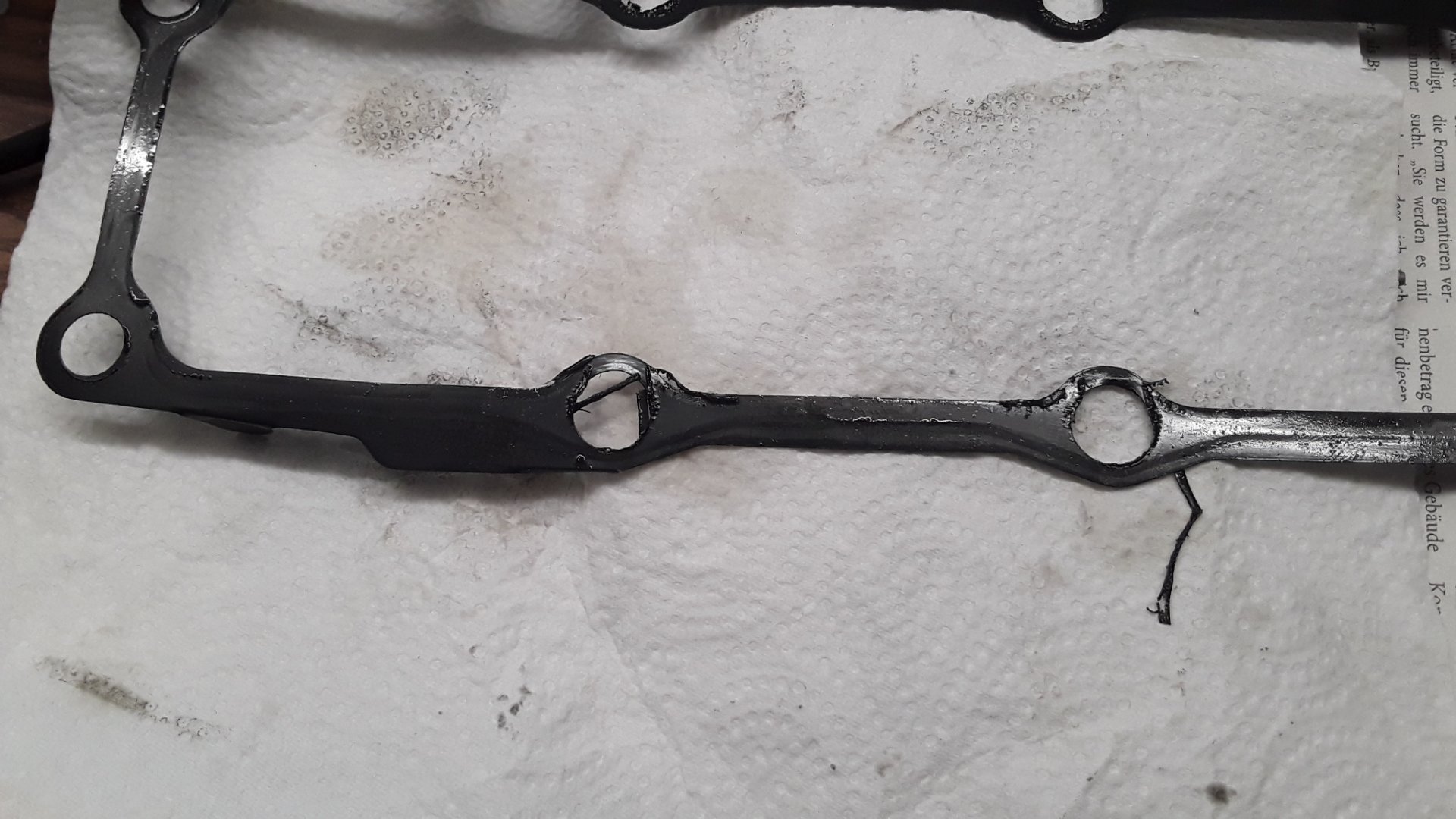

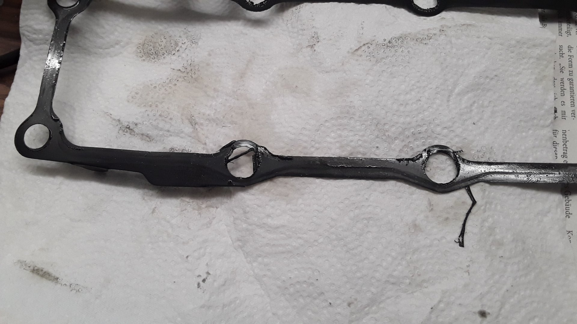

Negativ: am Ende des 2. Tages etwas Ölverlust. Wollte den Motor über den Winter sowieso untersuchen, habe zuhause dann schon von außen die Stelle gefunden
In dem Bereich der Fußdichting kommt bei laufendem Motor Öl heraus. Ist mit ziemlicher Sicherheit am Anfang nicht gewesen und langsam mehr geworden.
Motoroberteil dann komplett geöffnet. Die Kopfschrauben waren nicht mehr so fest, wie beim Zusammenbau nach Wert angezogen. Nicht lose, gefühlt halb so fest.
Etwas Kühlwasser anscheinend auch verschwunden. Die Kopfdichtung ist unauffällig.
Weiters war noch die Fußdichtung genau an der entsprechenden Stelle auffällig in der Beschichtung
Hatte da beim Zusammenbau schon leicht den Eindruck, die Kopfschrauben berühren die Dichtung wegen vielleicht schlechter Passform. Hatte die Fußdichtung damals glaub ich einzeln gekauft, weil Kopfdichtung ja zx9 benötigt. Sollte aber alles athena gewesen sein.
Die Passflächen der Fußdichtung sind ok und auch nicht zu bearbeiten. Kann das alles nur mit neuen Dichtungen wieder zusammenbauen. Etwas unsicher ob es eher das Drehmoment oder die beschädigte Beschichtung war.
Zu den Kopfschrauben hatte ich überlegt stattdessen Stehbolzen zu verwenden und etwas mehr Drehmoment, auch wegen der erhöhten Kompression. Zumindest bei 6 von den 8 inneren Schrauben wo Platz ist.
Hat da jmd schon mal was gemacht oder gehört?
Danke und Grüße
Beiträge: 3104
Das mit den Stehbolzen haben die bei BMW (K46) auch probiert....war aber Käse. Die wollten damals auch Ihre beschissene Kopfdichtng kompensieren.....ich glaub daswar die Blaue. 8)
Sowas macht man eigentlich nur bei aufgeladenen Motoren !
Wenn alles passt reichen die normalen Dehnschrauben. :wink:
Hast schon ein Haarlineal auf die Fläche gelegt ?
Beiträge: 251
Ok das mit den Bolzen wär auch nur sinnvoll wenn schon jmd was passendes wüsste. Die Sets haben alle andere Maße und sind bis zu 400€.
Werde wohl den Schrauben etwas mehr Nm geben.
Das Messen der Flächen kommt als nächstes wenn alles sauber und wärmer ist.
