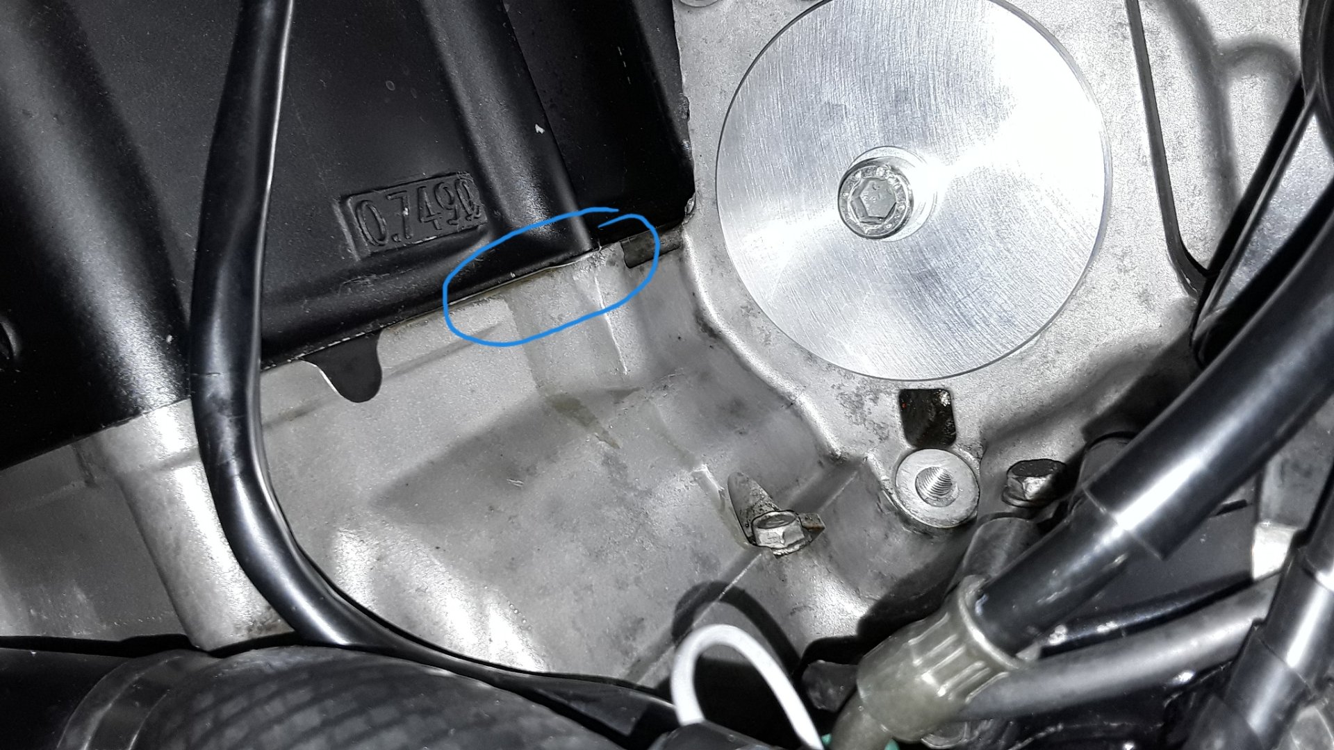

Nach Einfahren auf der Straße und 2 tagen und ca 300km mit häufigem Drehen bis etwa 10500 u/min auf abgesperrter Strecke.
Positiv: keine Probleme oder Geräusche mechanischer Art. Leistung und Entfaltung sehr gut. Kolben, Zylinder, Ventile, Nocken alles unauffällig.
Negativ: am Ende des 2. Tages etwas Ölverlust. Wollte den Motor über den Winter sowieso untersuchen, habe zuhause dann schon von außen die Stelle gefunden
In dem Bereich der Fußdichting kommt bei laufendem Motor Öl heraus. Ist mit ziemlicher Sicherheit am Anfang nicht gewesen und langsam mehr geworden.
Motoroberteil dann komplett geöffnet. Die Kopfschrauben waren nicht mehr so fest, wie beim Zusammenbau nach Wert angezogen. Nicht lose, gefühlt halb so fest.
Etwas Kühlwasser anscheinend auch verschwunden. Die Kopfdichtung ist unauffällig.
Weiters war noch die Fußdichtung genau an der entsprechenden Stelle auffällig in der Beschichtung Hatte da beim Zusammenbau schon leicht den Eindruck, die Kopfschrauben berühren die Dichtung wegen vielleicht schlechter Passform. Hatte die Fußdichtung damals glaub ich einzeln gekauft, weil Kopfdichtung ja zx9 benötigt. Sollte aber alles athena gewesen sein.
Die Passflächen der Fußdichtung sind ok und auch nicht zu bearbeiten. Kann das alles nur mit neuen Dichtungen wieder zusammenbauen. Etwas unsicher ob es eher das Drehmoment oder die beschädigte Beschichtung war.
Zu den Kopfschrauben hatte ich überlegt stattdessen Stehbolzen zu verwenden und etwas mehr Drehmoment, auch wegen der erhöhten Kompression. Zumindest bei 6 von den 8 inneren Schrauben wo Platz ist.
Hat da jmd schon mal was gemacht oder gehört?
Danke und Grüße

Das mit den Stehbolzen haben die bei BMW (K46) auch probiert....war aber Käse. Die wollten damals auch Ihre beschissene Kopfdichtng kompensieren.....ich glaub daswar die Blaue.
Sowas macht man eigentlich nur bei aufgeladenen Motoren !
Wenn alles passt reichen die normalen Dehnschrauben.
Hast schon ein Haarlineal auf die Fläche gelegt ?
Ok das mit den Bolzen wär auch nur sinnvoll wenn schon jmd was passendes wüsste. Die Sets haben alle andere Maße und sind bis zu 400€.
Werde wohl den Schrauben etwas mehr Nm geben.
Das Messen der Flächen kommt als nächstes wenn alles sauber und wärmer ist.
Danke und Gruß
Danke und Gruß
