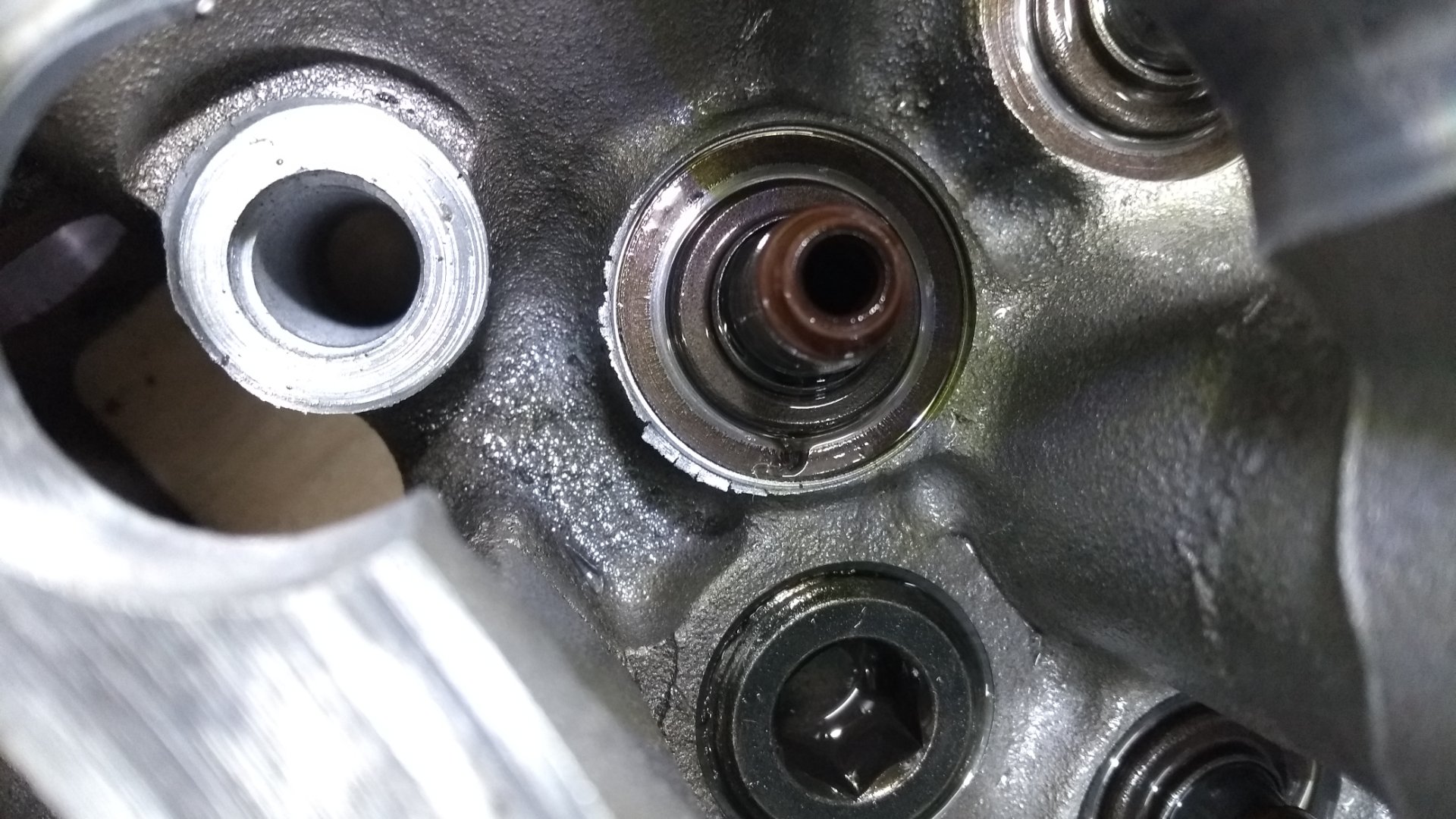

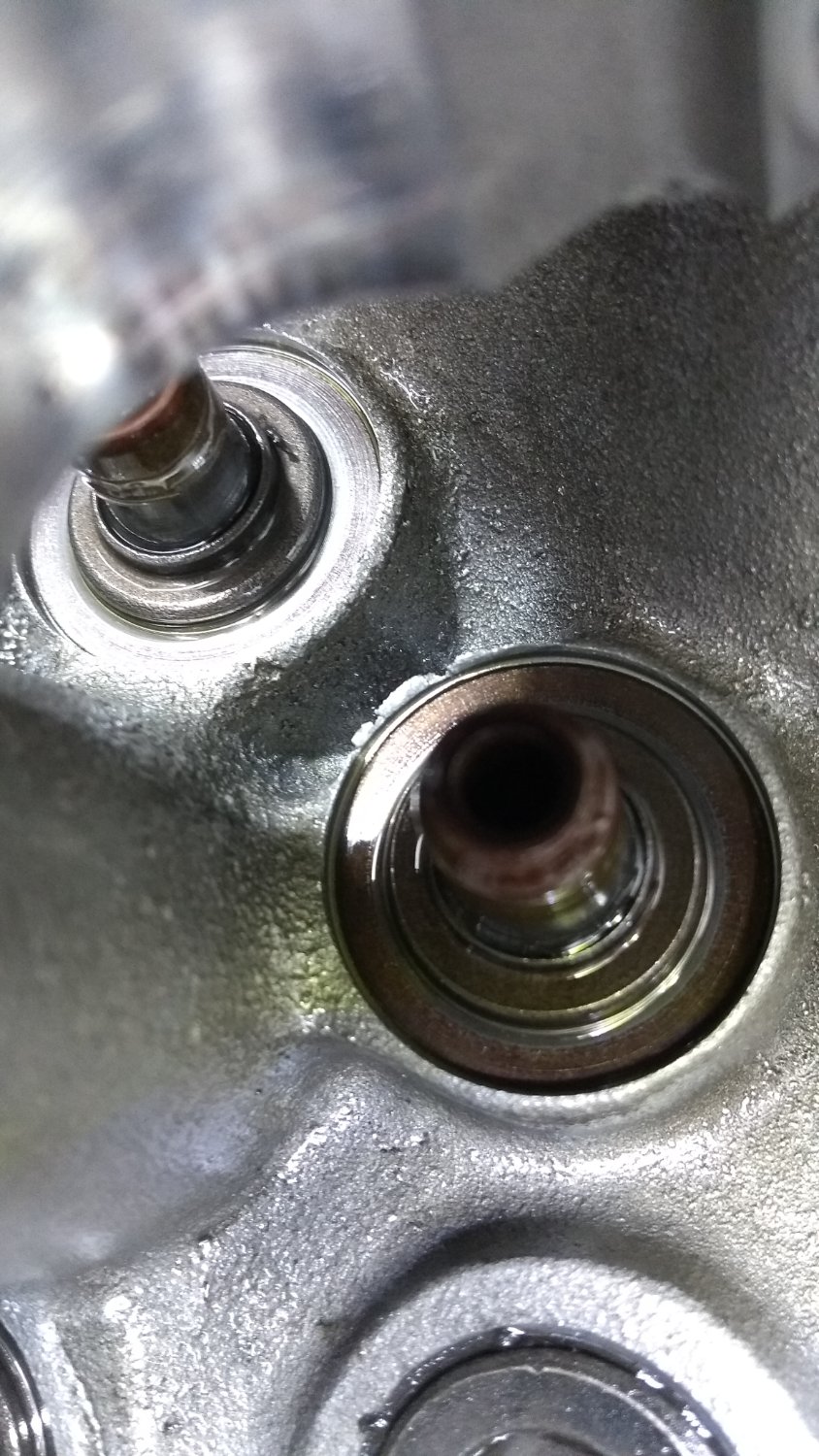

Parodius4 hat geschrieben:
13 Jul 2022 19:42
Du kannst auch nachsehen, ob die Gussgrate ok sind im Zylinderkopf. Das Teil auf dem Bild hing bei mir praktisch nur noch am seidenen Faden. Ist fast 1mm dick. An 2 anderen Stellen waren kleinere Teilchen durch bloßes drüber Reiben lösbar, etwa 2-3mm groß.

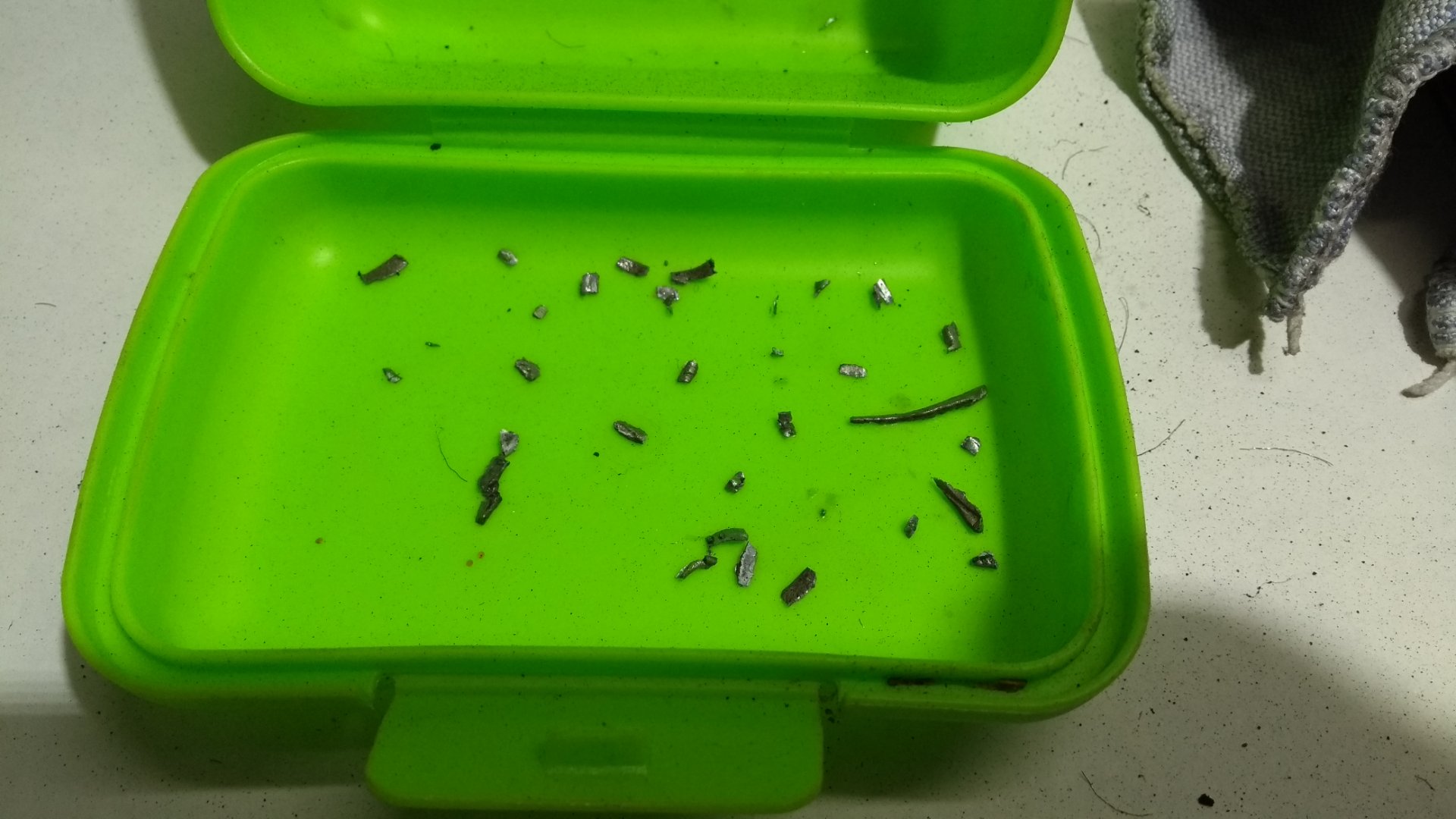

Wow :oo: Was ich ein meinem Zylinderkopf gefunden habe war auch nicht ohne. Um die Ventilteller war teils nur ein hauchduenner Rand nach dem Werksseitigen bearbeiten uebrig geblieben, welcher sich durch die Ventilfdern schon teils aufgeloest hat. Auch rund um den "Naht" im Kopf waren viele sehr lockere Grate. Eines der Bilder zeigt den Steuerkettenschacht der auch angekratzt ist.
Die Teile in der Gruenen Schale habe ich zum Glueck nicht lose gefunden sondern vorsorglich entfernt.
Das koennte zumindest den Aluabrieb erklaeren. Die magnetischen Spaene sind noch nicht geklaert.

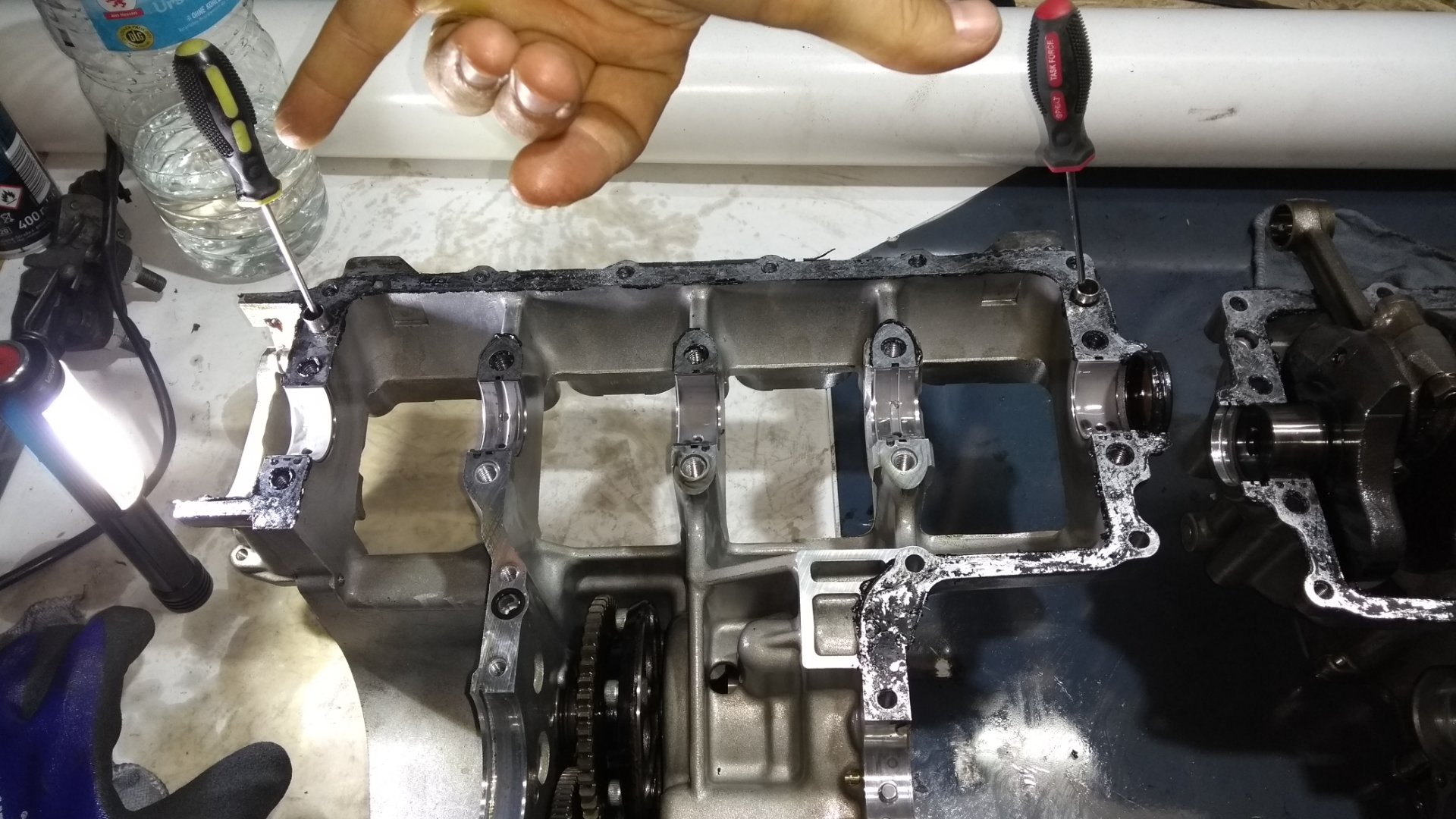

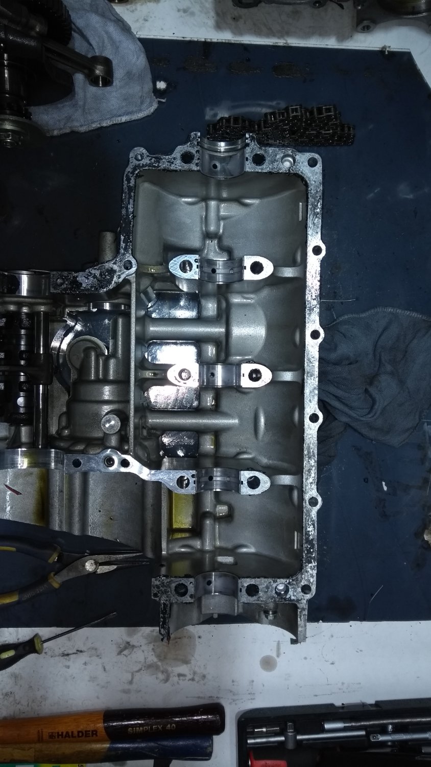

nachdem ich jetzt wirklich alles zerlegt habe bis auf das Getriebe und die Schaltwalze, kann ich wohl sagen das der Abrieb bzw die kleinen Teilchen wohl von Aluguss gratkanten und eventl von den Kurbelwellenlagerschalen kommen musste. Die Lagerschalen sehen jetzt nicht furchtbar aus, aber man erkennt das sie hier und da abgenutzt sind. Die Lagerzapfen der Kurbelwelle sind Top . Habe ich auch vermessen. Die Lagerschalen der Pleuel sehen super aus werde ich aber trotzdem tauschen. Die Oelpumpe sieht auch OK aus. Nehme an der Seltsame Oeldruck kommt von den Ueberdruckventilen welches eines der Beiden wohl fest war. Hat etwas geknallt als ich Druckluft durchgepustet habe. Das andere hat sich geraeuschlos geoeffnet.
Jedenfalls war nichts wirklich schlimmes im Gange, aber ein Aufmachen hat sich trotzdem gelohnt um das ganze etwas aufzufrischen und einige Verschleissteile zu wechseln.

Nachdem ich jetzt nach 3 Monaten recherchieren und schrauben alles wieder zusammen habe und auch heute die erste Testfahrt hinter mich gebracht habe bin ich zu folgendem Schluss gekommen.
Die Aluspaene kamen wohl vom Zylinderkopf wo unglaublich viele Gussgrate teils dicker, teils hauchduenn (siehe Bilder) sich geloest haben koennten, und somit im Oelkreislauf gelandet sind.
Die wenigen kleinen magnetischen Spaene fuere ich auch natuerlichen Abrieb von Kupplunglamellen und Getriebe zurueck.
Es sind keine Schaeden an Lagerschalen oder sonstwo entstanden.
