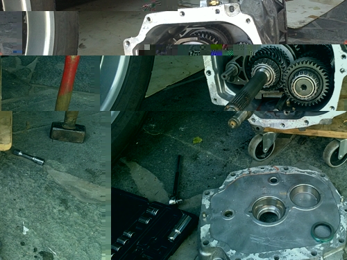

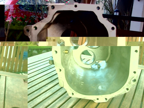

Gesehen. Ich hab schon einige Getriebe und Motoren ( auch etwas größer :-) ) zerlegt. Die alte Z war ja auch leise, also es würde schon gehen... :mrgreen:
Getriebe mal ordentlich gereinigt. Sollte man regelmäßig machen ...
