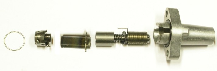

1. Ist es normal, dass der Teil der Ausrückt relativ "wackelig " bei auf und ab Bewegungen ist ?
->Ja, weil er in fast ausgefahrenem Zustand eine ungünstige Hebelwirkung hat.
2. Ist es normal, dass der Spanner etwa 2cm mit Rückschubverrastung ausfährt und danach noch ca 0,5 cm per Hand herausgezogen werden kann ?
->Auf keinen Fall. Die Feder ist gebrochen oder zumindest übersprungen. Vor längerer Zeit hab ich mal becshrieben, wie ich mein en Spanner umgebaut habe. Eine selbstgebaute Metallhülse wurde eingesetzt, so kann die Feder nicht mehr überspriingen.
3. Wie lang ist die originale Verschlusschraube des Spanners ?
->so kurz, dass sie nicht am Flachschlitz der Spannschraube ansteht.
4. Ist es normal, dass der gespannte Spanner (ganz eingerückt) samt Spannschraube im Spannergehäuse hin und her bewegt werden kann(bei herausgeschraubter Verschlusschraube) ?
->Ja, das teil hat ziemlich Spiel
5. Wo kann ich per Zeichnung/Bild prüfen ob das Ding korrekt zusammengebaut wurde ?
Siehe Bild. Wichtig ist die korrekte Spannung beim Zusammenbau und eine umgebaute Hülse, so dass der äußere Federarm nicht überspringen kann. Die Hülse habe ich durch eine selbstgebaute Variante ersetzt und den vom Vorbesitzer verlängerten Stößel wieder abgeschliffen.
Wichtig: am unteren Arm der Feder (wo sie außen ins Gehäuse greift) gibt es eine Scheuerstelle durch die scharfkantige Hülse. Bei zu großer Schwöächung ist die Feder zu ersetzen. Kann von geübten Mechanikern aus Federstahl nachgebogen werden.
StephanH1
Re: Steuerkettenspanner FRAGE
Beitrag von StephanH1 »
Das nenn ich mal ne Antwort ! Genau so ein Bild und so ne genaue Beschreibung hab ich gesucht.
Werd mal am WE meinen Spanner nochmls checken....
Da das Ding nicht leicht zu bekommen ist werd ich es wohl instandsetzten müssen.
Danke für die TOP Antworten.

StephanH1
Moin.
Die Sache hat sich erledigt. Hab meinen Spanner zerlegt, gereinigt und korrekt wieder zusammengebaut. Siehe da "der geht" :mrgreen:
Danke für die Hilfe. :respekt:
