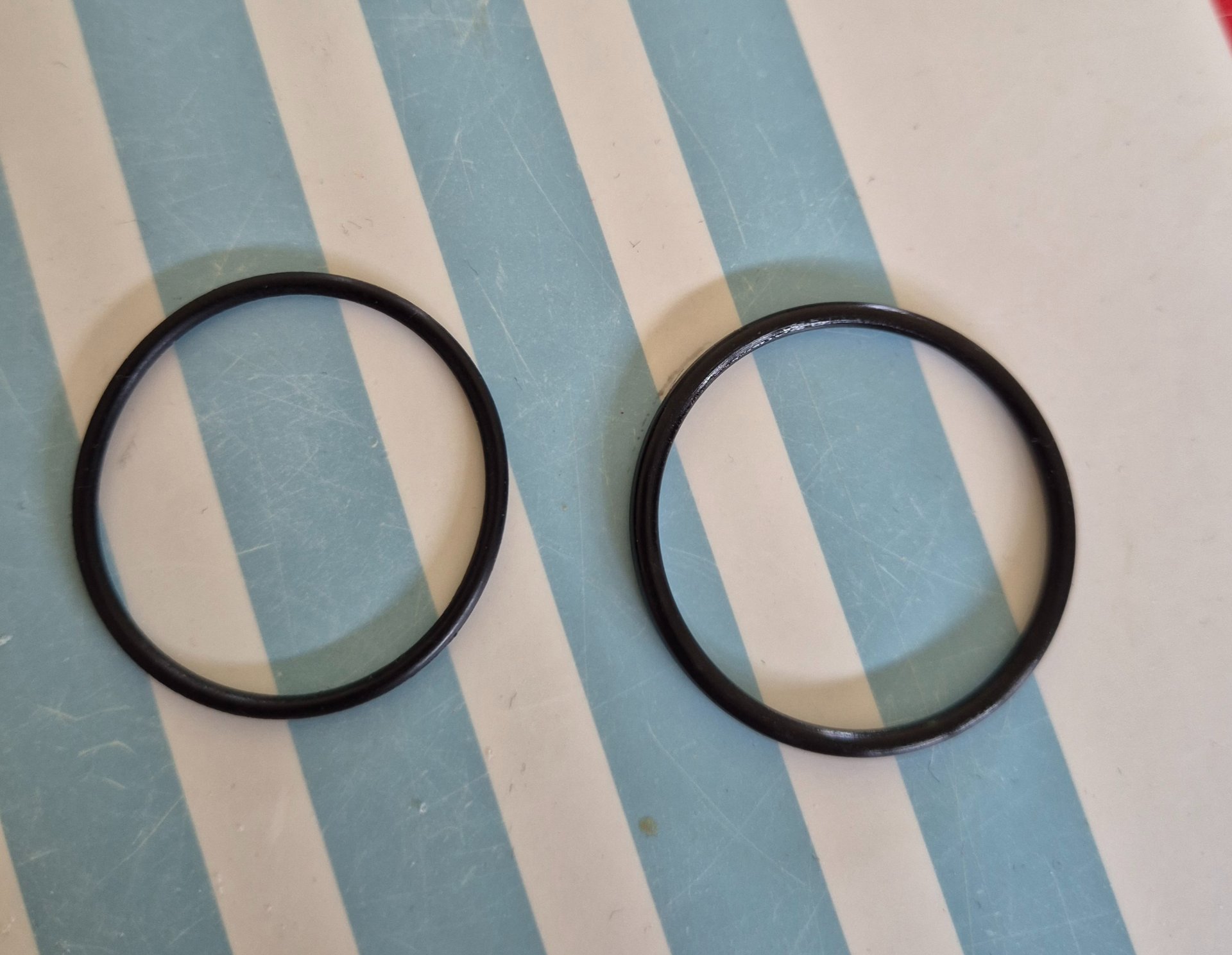

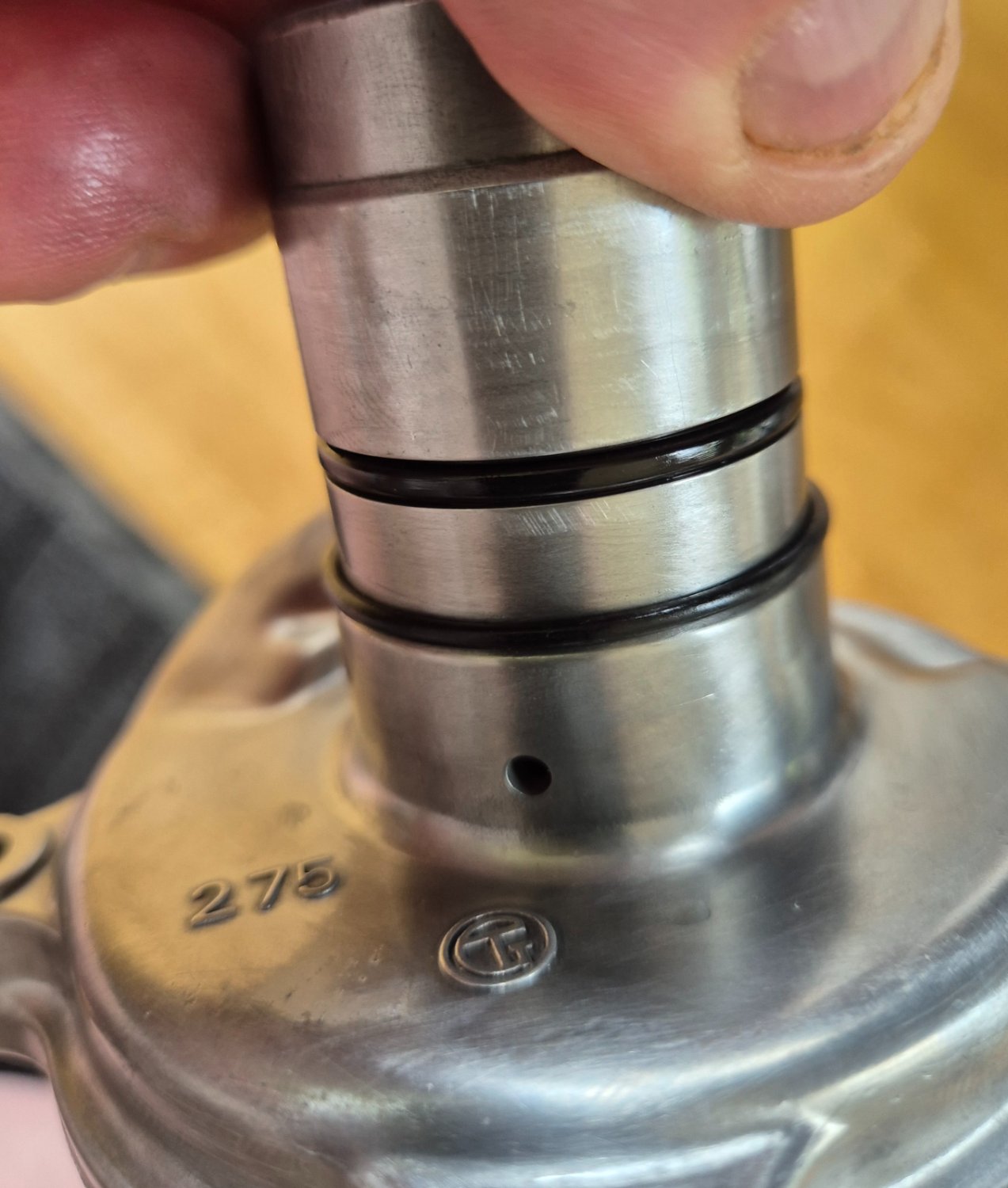

Ich bin gerade beim zusammen bauen meiner total zerlegen ZXR 750H2 auseinander gebaut hatte ich sie letztes Jahr doch nun fehlt im Kopf sehr viele Dinge die ich vergessen habe ? Bin gerade an der Wasserpumpe und es geht sich um folgendes habe alles geschliffen und gereinigt und dabei natürlich auch alle Dichtungen O-Ringe abgemacht und nun weiss nicht mehr wo welcher drauf kommt. Der erster der Dicke hat 35,8mm x 2,5 und der andere hat 32,8mm x 1,8mm. Ich bin mir nicht sicher ob beide auf die Wasserpumpe müssen denke ja hänge noch paar Bilder an.

Das hatte ich schon gesehen. Dankeschön. Doch ich habe 2 O-Ringe und mir geht es darum brauche ich beide um es abzudichten ? Oder nur den 1 dicken und der andere brauche ich garnicht ??? Wohin gehört der andere dann ? Kann mich nicht erinnern zu lange her.

Hallo, 2 stück dann müsste es ja stimmen den ich habe ja 2 stück. Wohin muss der 2 O-Ringe so wie ich es auf dem Bild habe ? Kannst du vom Handbuch ein Bild einstellen.

Hallo, auf den Stutzen sollte nur ein Oring gehören, siehe Bild:

Dankeschön... verflucht ich weiß nicht mehr woher der 2 O-Ring herkommt. Habe schon alles durchforstet auf Größe und Dicke doch ich finde nichts dazu.

Hat aber nur eine nut,das bild von jimknopf hat aber 2 davon
