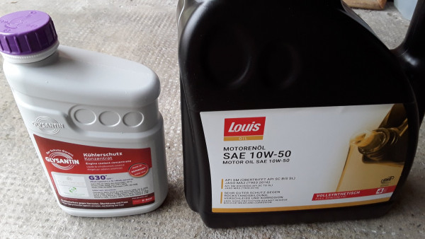

Öl 10w50 Vollsynthese jetzt nach 10w40 Teilsynthese. Beide Stoffe wurden hier vom Profi frank ausführlich und gut begründet empfohlen. Diese Ölsorte soll ausgereift sein, und mich interessiert das Kupplungsverhalten und ob ich einen Unterschied in der Rutschkupplung merke.

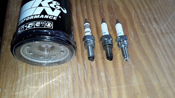

Cr9ek Kerzen mit Doppelelektrode wurden hier immer mal wieder erwähnt. Da will ich sehen, ob das Heißstartverhalten sich etwas ändert, wo es manchmal etwas langsamer zündet.
Öl und Kühlkonzentrat
Fertig angemischt mit destilliertem Wasser 1:1

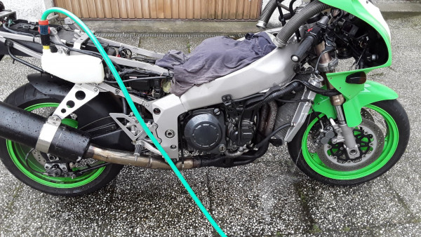

Kühlkreislauf gründlich gespült, da silikathaltig und silikatfrei nicht gemischt werden sollen
Ölfilter, Iridium, Standard und Doppelelektrode
Mit den Iridium ist sie auch sehr gut gelaufen. KN Filter weil dieser mit 17er Steckschlüssel angezogen werden kann.

Parodius4 hat geschrieben: ↑08 Apr 2023 23:25
................. KN Filter weil dieser mit 17er Steckschlüssel angezogen werden kann.
kleine info hierzu: anzugsmoment laut WHB 9,8 Nm oder handfest

Ja hatte da letztes mal wohl versehentlich die 29Nm vom Gewindebolzen draufgemacht. Jetzt handfest, ist dicht und geht bestimmt besser wieder los.

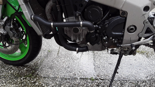

Kühlmittel
Kühlwirkung gefühlt wie immer. Hatte eine minimale Leckstelle an der Schlauchklemmung zwischen Radiator und Thermostat. So gering, dass nichts getropft hat. Dort hat sich etwas helles, pastöses Material gebildet.
Also kann sein, auch dieses Mittel kann nicht rückstandslos verdunsten. Kann ich nicht genau sagen, da ich nicht weiß, ob noch geliertes Restmittel von vorher vielleicht irgendwo im Block war.
Kerzen
Ganze Saison Kaltstartverhalten hervorragend. Motorlauf im Standgas und allen Fahrsituationen immer ruhig und gleichmäßig. Gasannahme und Hochdrehen sehr gut.
Heißstartverhalten: ganze Saison kein Problem bemerkt. Heute extra nochmal nach Stop and Go bei laufendem Lüfter zweimal Motor aus und direkt wieder problemlos gestartet.
