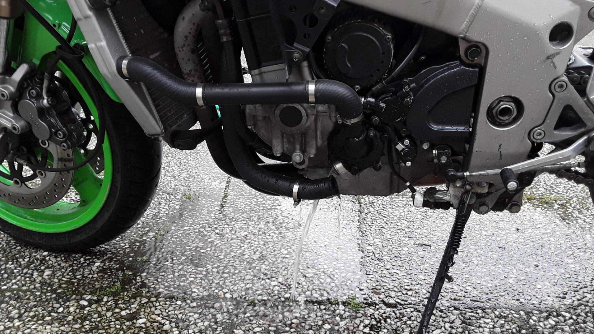

Ok bei meiner letzten Wiederbelebung der Zxr nach langer Standzeit war das Gelieren vom Kühlmittel (neben Rost im Tank) der nervigste Standschaden. Daher jetzt Umstieg auf silikatfreies Glysantin G30 von BASF.

Öl und Kühlkonzentrat
Fertig angemischt mit destilliertem Wasser 1:1
Kühlkreislauf gründlich gespült, da silikathaltig und silikatfrei nicht gemischt werden sollen

Geht auch nur mit Destilierten Wasser fahren? Habe im Moment keine Zeit für Kühlsystem Reinigen :P .
Beiträge: 4065
Re: Saisonbeginn mit 3 Forumtipps. Öl, Kühlung, Kerzen.
mit dem Kühlmittel ist auch eine gewisse Schmierwirkung gegeben.
machst einfach das neue Kühlmittel rein, dann fährste ein paar Male (1x reicht eig. schon),
und machst dann noch nen Wechsel - da hat's sich mit der Reinigung ergeben.

Kühlmittel
Kühlwirkung gefühlt wie immer. Hatte eine minimale Leckstelle an der Schlauchklemmung zwischen Radiator und Thermostat. So gering, dass nichts getropft hat. Dort hat sich etwas helles, pastöses Material gebildet.
Also kann sein, auch dieses Mittel kann nicht rückstandslos verdunsten. Kann ich nicht genau sagen, da ich nicht weiß, ob noch geliertes Restmittel von vorher vielleicht irgendwo im Block war.
