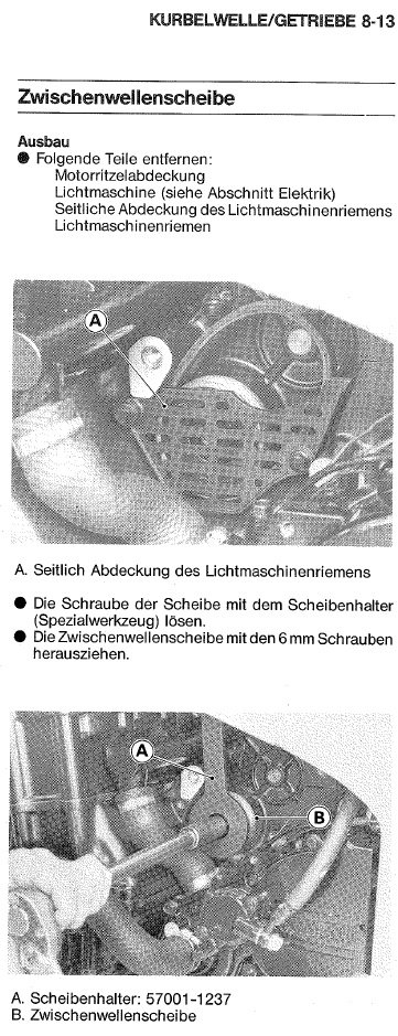

Hallo, ich wollte das Antriebsrad der Lichtmaschine ausbauen "Motorenseitig" doch es dreht sich wenn ich die halteschraube versuche zu öffnen wie kann ich das verhindern ?
ZXR 750 H2 1990 Bj.

Hallo Jim,
Da gibt es ein Spezialwerkzeug um die Scheibe zu halten.
Hab jetzt au nimmer so ganz im Kopf wie es dort aussieht oder wie man sich da anderst Helfen könnte mit einfachen Mitteln.
Am einfachsten wird es sein sich ein Werkzeug zu machen, dass du die Scheibe halten kannst und lösen.
Ich nehme an sie soll ja ganz bleiben und nicht verdrückt werden damit Du diese wieder verwenden kannst.

Hallo Marcbikerr, danke für deine schnelle Antwort. Oh doch so kompliziert. Wollte dieses Rad rausmachen weil es sehr stark angerostet ist, dann lass ich es lieber drin. Was gibt es dem an guten rostentfernern ?
