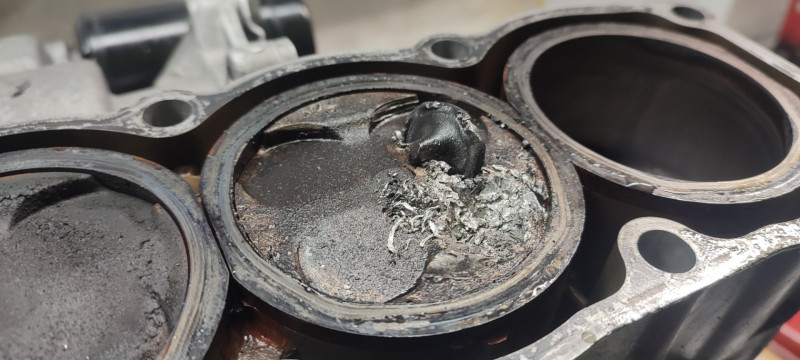

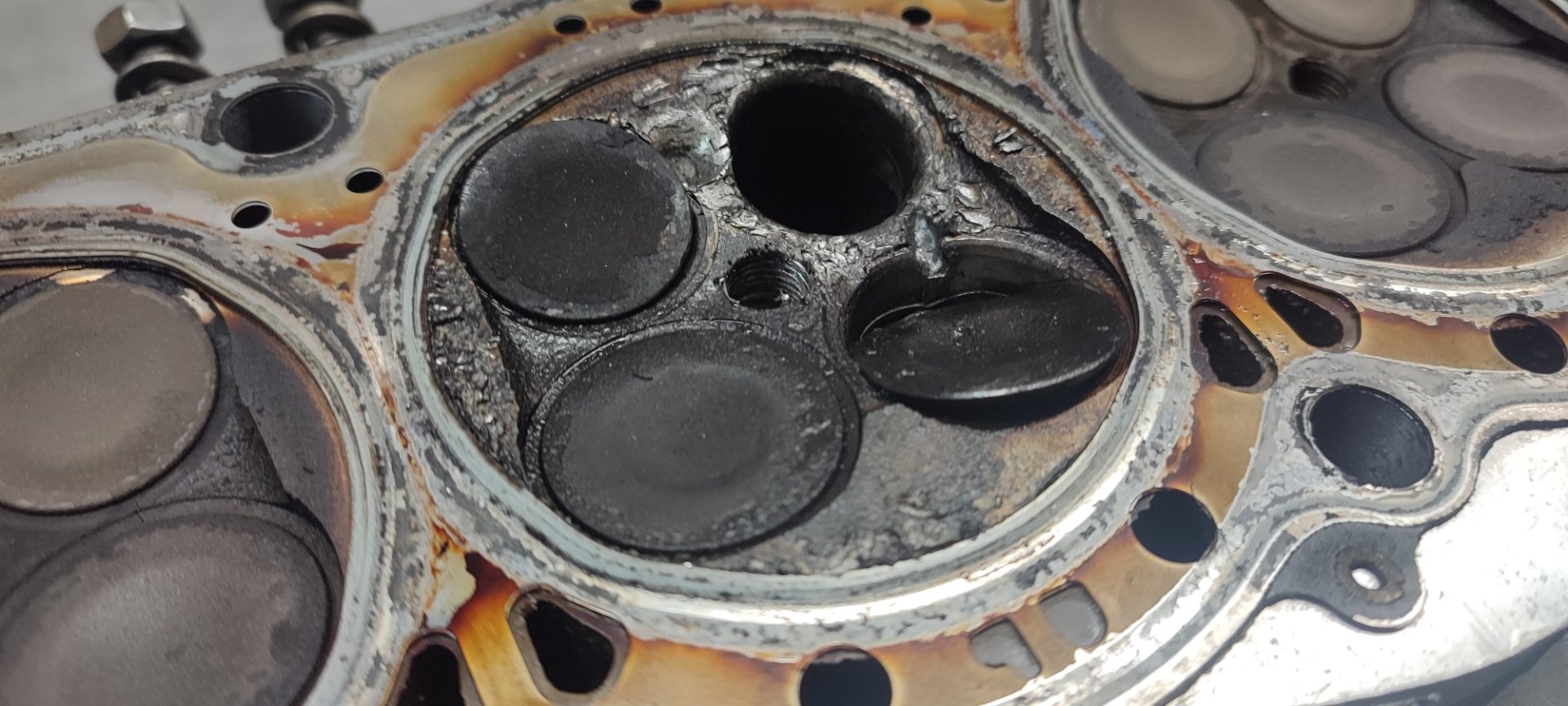

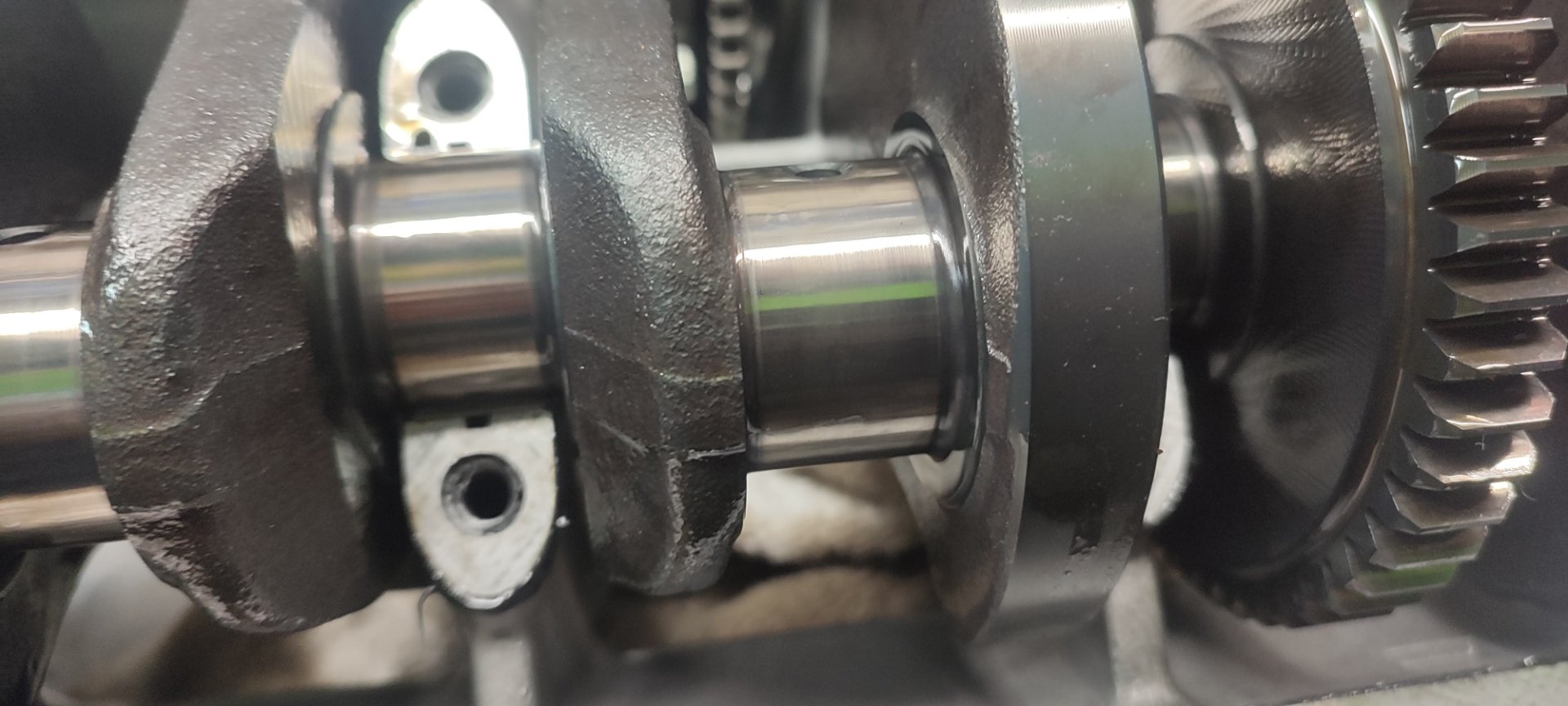

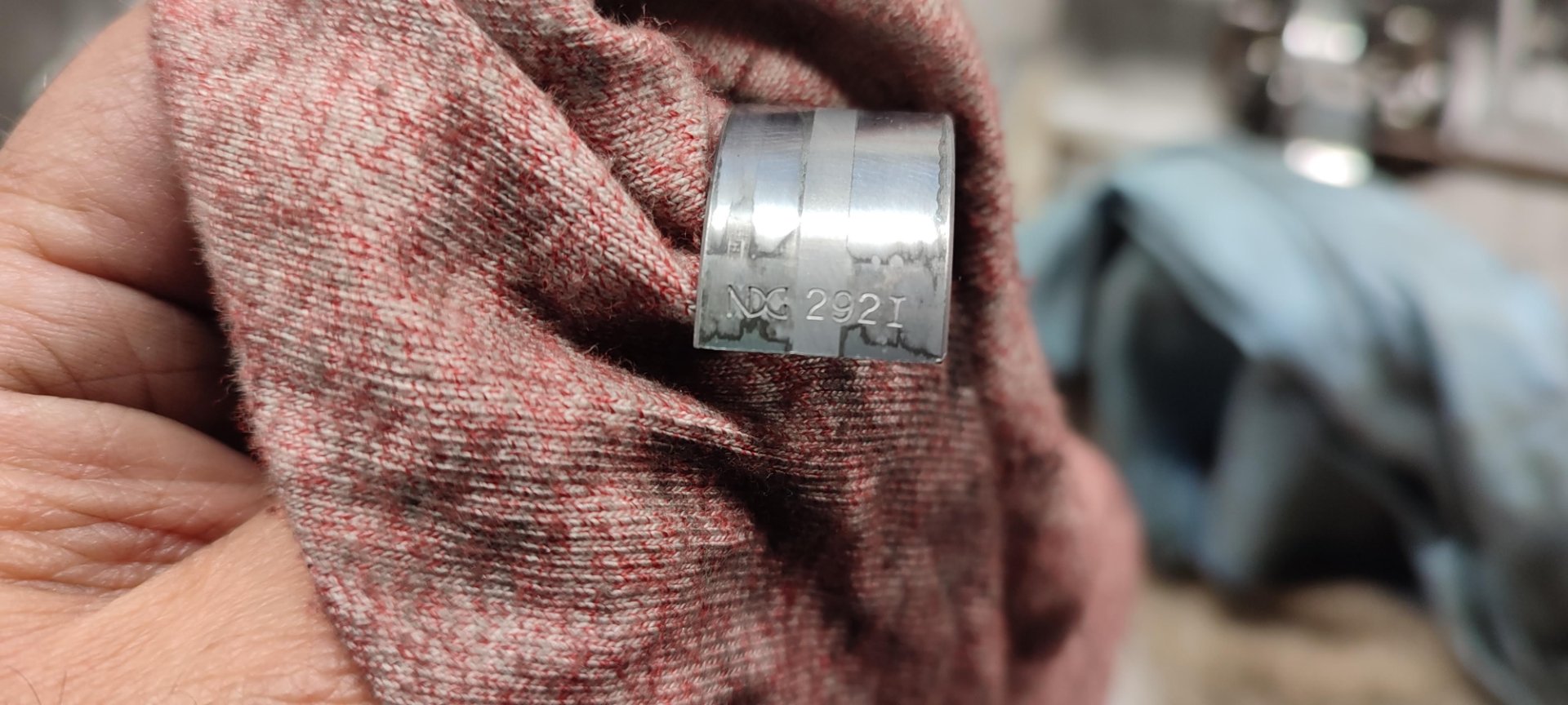

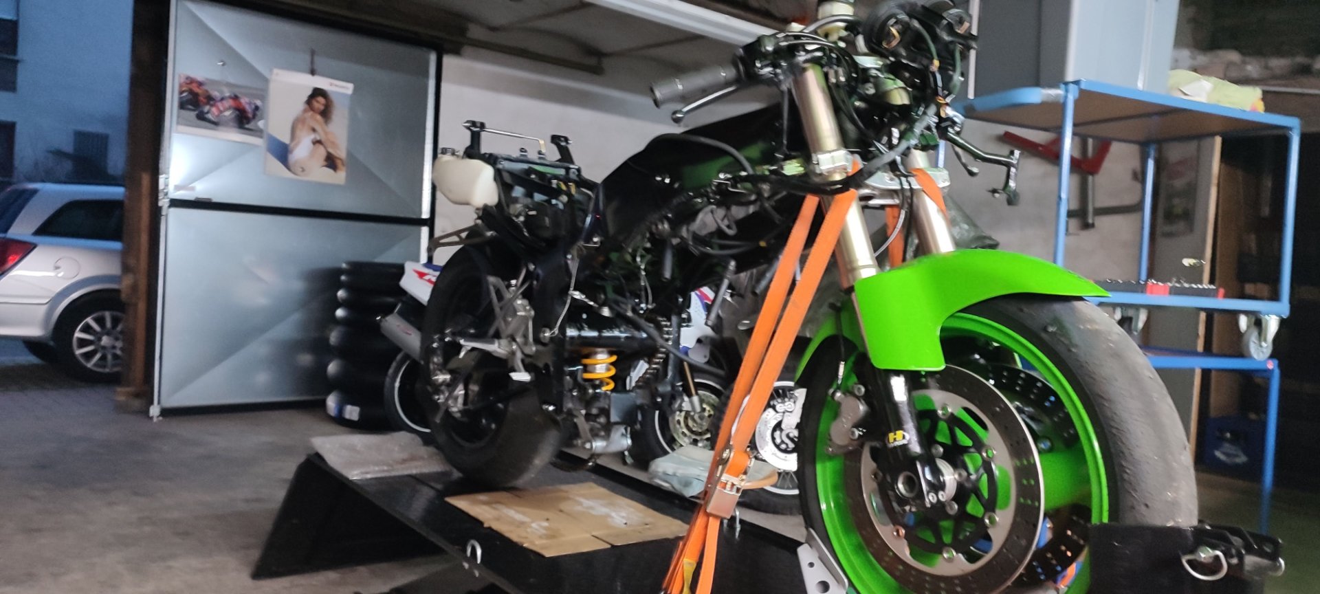

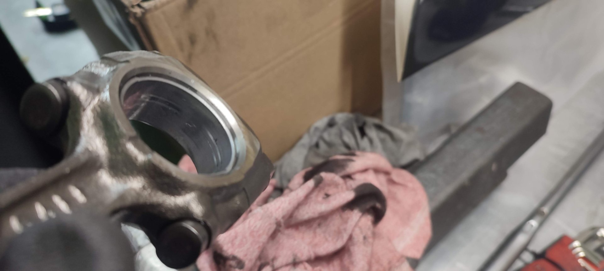

Jetzt habe ich endlich Zeit gefunden die Kawa zu zerlegen und das Schadensbild mir anzusehen.

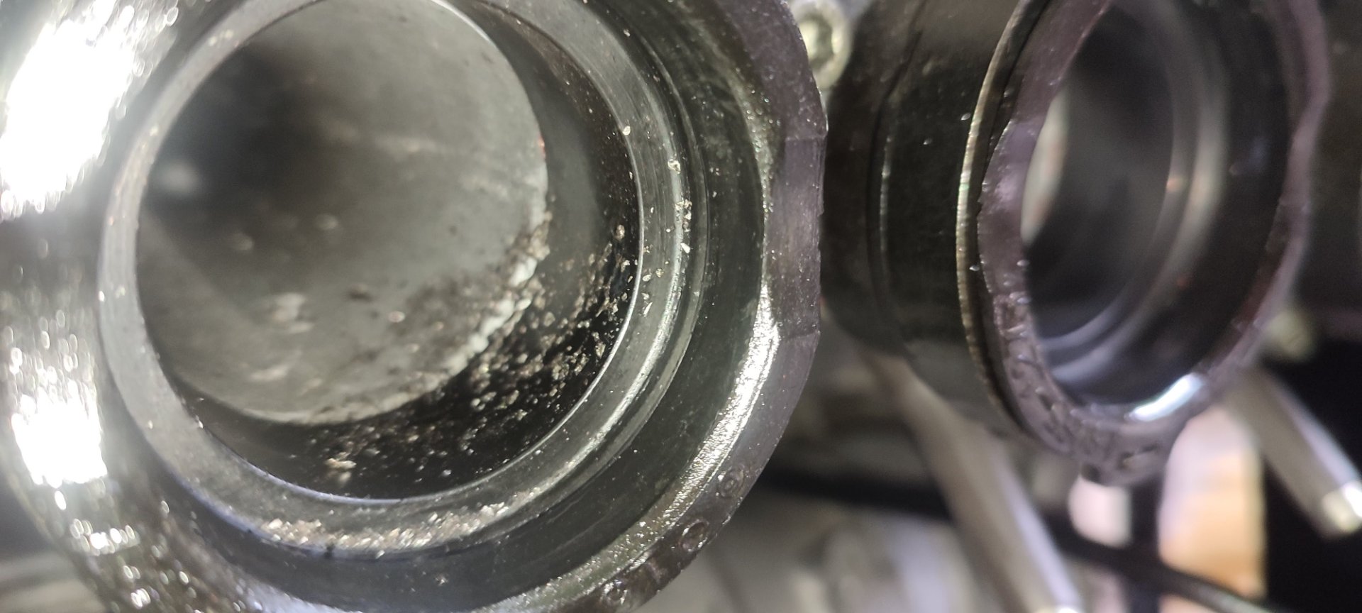

Ventil ist abgerissen
 So ein Schaden hatte ich noch nicht, vermute aber dass ich daran selbst schuld bin, da ich ihn im Eifer des Gefechts oft in den Roten Bereich gefahren hatte - da muss ich zukünftig besser aufpassen.
