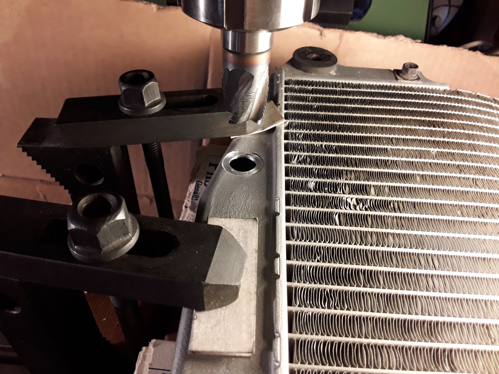

Schlauchanschluss Kühler
Vom Kühlkreislauf kamen 2 Probleme: Das Kühlmittel war vollständig verdunstet und hat an bestimmten Stellen eine feste Masse zurück gelassen, die nicht einfach wieder aufzulösen war. Außerdem hat es an einigen Stellen auch an Alu zu Korrosion geführt. Betroffen war zB der Schlauchanschluss am Kühler rechts, der zum Öhlkühler führt. Er ist beim Schlauchabziehen ohne großen Widerstand gebrochen.
Zuerst Aufstechen auf Maß
Dann um die Bohrung ebnen
Verzinkte Nietmutter mit Dichtstoff innen und außen einsetzen
Alu Schlauchtülle machen und mit Oring oder Dichtstoff einschrauben
Ist dicht und belastbar

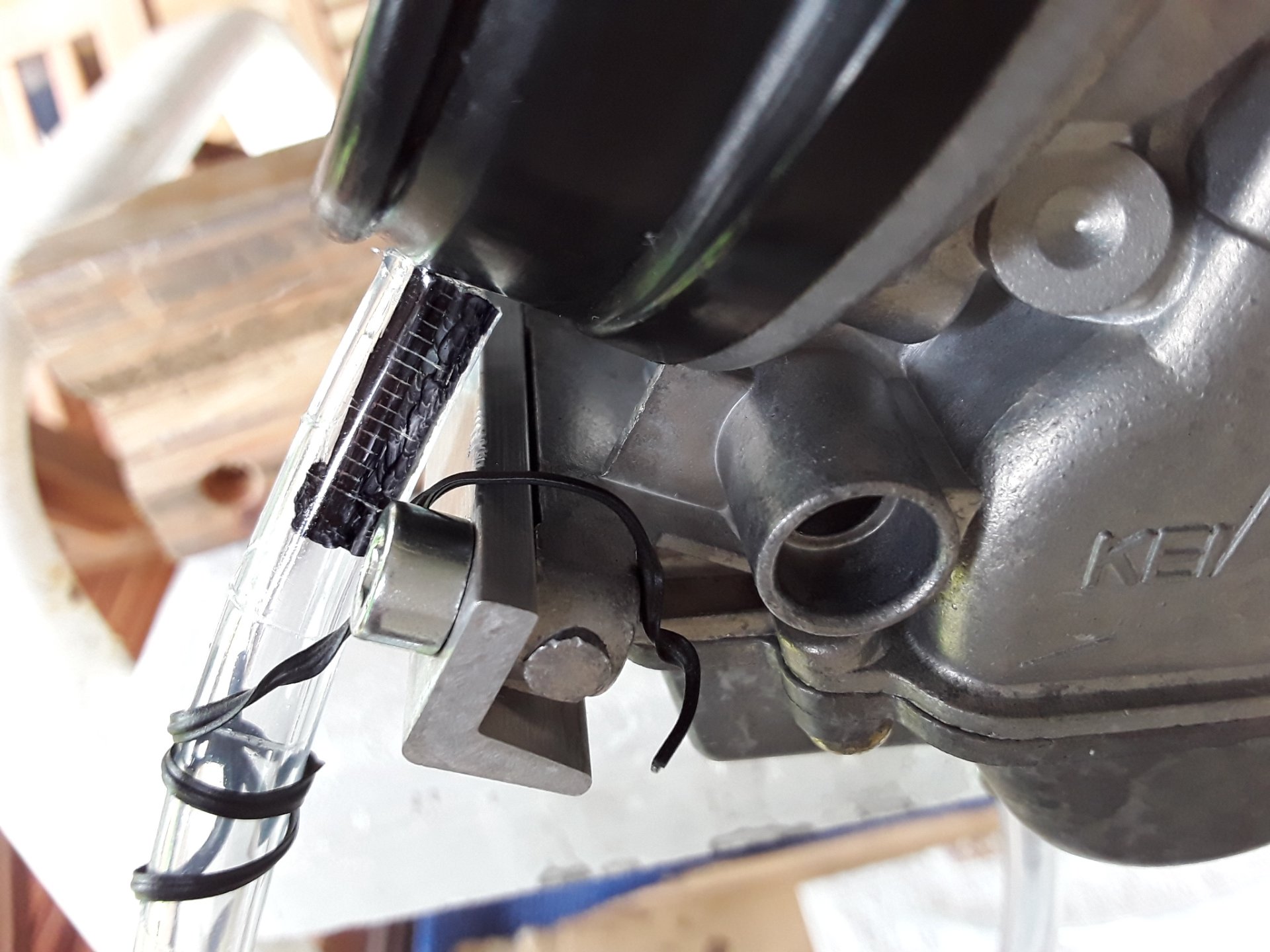

Wegen der neuen Nadelventile musste die Schwimmerhöhe nachgestellt werden. Füllstand dann überprüft mit improvisiertem Messgerät
Schlauch mit Skala geht, darf aber nicht zu kurz sein. Und man muss den Schlauch auf eine bestimmte Weise bewegen, um den Füllstand zu bekommen, und dann immer gleich machen.
Bei den Drosselklappenschrauben war die Verzinkung nach dem Us Bad teilweise weg, daher mit epoxy versiegelt
Die kleinen Oringe an den Benzinverbindungsröhrchen zwischen den Vergasern waren fast alle brüchig. Aber auch hier gibt es Ersatz als Normteil mit nahezu den originalen Abmessungen für cents. Generell hat sich bei Oringen herausgestellt, Schnurstärke ist meist wichtiger als Durchmesser. Wenn die Schnurstärke passt, kann der Durchmesser leicht daneben sein. Bekommt man nur zu dicke Schnurstärken, kann man evtl einen etwas kleineren Durchmesser nehmen, wodurch beim Dehnen die Schnurstärke etwas weniger wird. Zusammen mit den engen Abstufungen der Normteile reicht das normalerweise, um jeden original Oring zu ersetzen.

Re: Wiederbelebung meiner J2
Wenn ich das richtig verstanden habe, hört es sich ein wenig abenteuerlich - und nicht allzu genau - an.
Seh jetzt nicht genau, wo und wie du da die Skala angebracht hattest, ... wie dem auch sei - da, unter dem "K" aufm Gehäuse ist ein Strich.
Da hält man den Schlauch gegen, und schaut auf's Level.
Bei den Plasteschiebern sollten m.W. noch die zugeh. Federn verbaut werden.
Ich würde da noch schaun, ob bei denen die Sitze der Nadeln geometrisch den ori Schiebern entsprechen.
Nicht, dass da ein Höhenunterschied o.ä. dabei raus kommt.

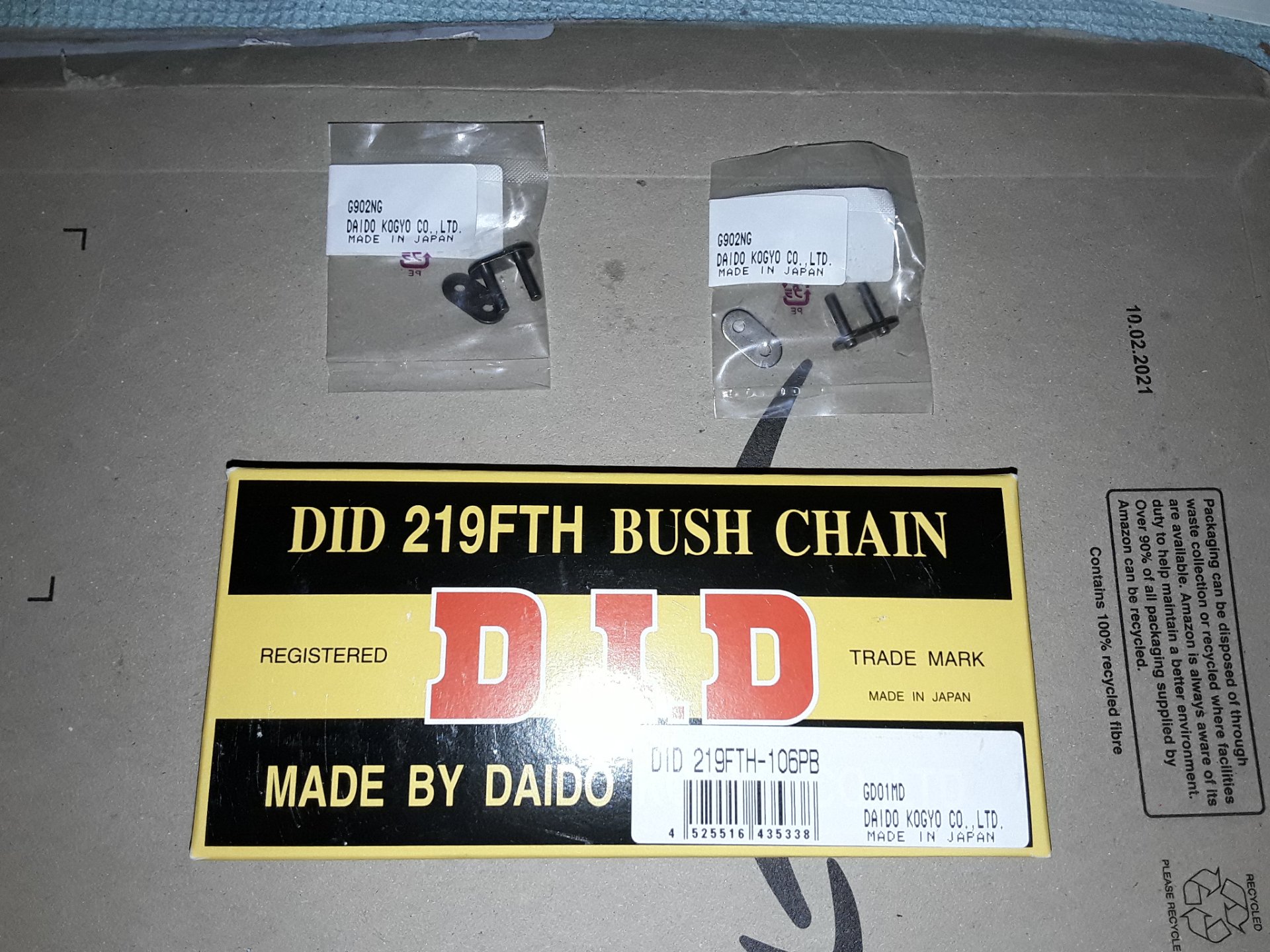

Steuerkette vernieten
Neu mit Schloss
Stempel aus Silberstahl
Silberstahl rund 8mm. Auf die Form im Bild gedreht und gefräst, geht aber auch durch feilen. Kann man mittels Sacklochbohrung auf einen Durchschlag stecken oder wahrscheinlich auch als Rundstange lang genug lassen und nur die Spitze härten. Mit Lötlampe geglüht, in Öl abgeschreckt und nur ganz leicht, vielleicht 100°C angelassen.
Das Schloss mit einem Fahrradnietdrücker rein gedrückt und beim Nieten mit einer 1m 50er Stahlwelle und Hilfe gegen gehalten. Ergibt gerade angesetzt und kräftig genug zugeschlagen eine Nietung genau wie bei den fertigen Nietköpfen. Schloss mit DID Prägung.
Also geht mit Hausmitteln, abhängig vom Haus natürlich haha. Aber selbst Silberstahl plus Lötlampe ist deutlich günstiger als ein Nietwerkzeug.

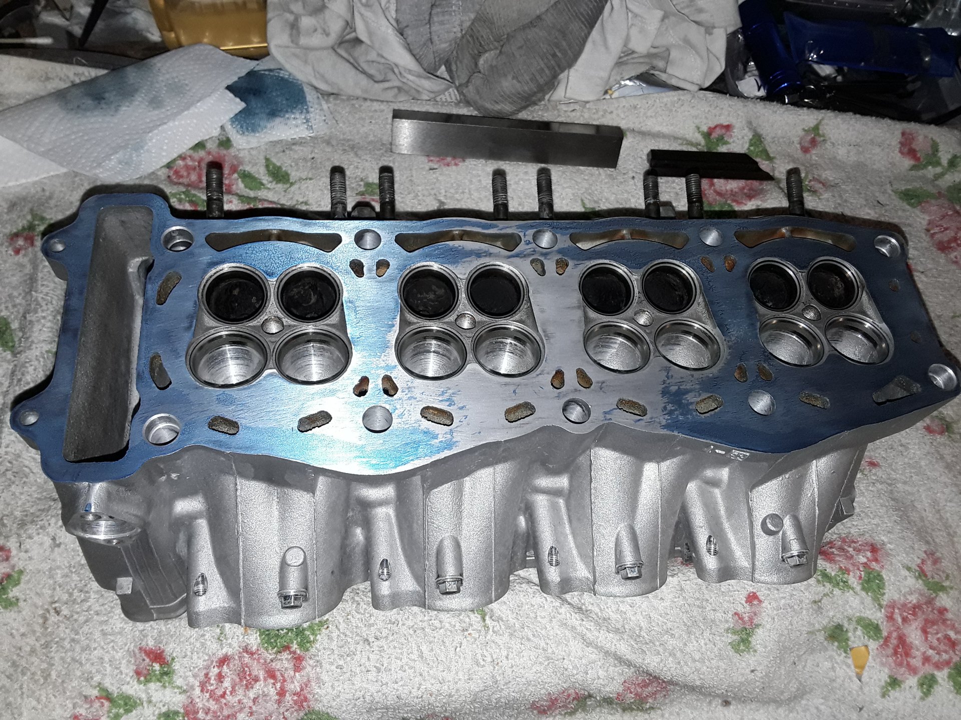

Zylinderkopf
Verzug und Planen
Ging bei mir zuhause mittels Messplatte 00, Richtwinkel 00, Tuschierpaste, Nassschleifpapier.
Zustand vorher
Trägt wie man sieht nur am je äußeren Rand. Wahrscheinlich bedingt durch leichte Verformung im Bereich der Bohrungen für die Bolzen beim Anziehen. Wäre an der Grenze der Toleranz gewesen (0,05mm).
Das Gegenstück (Zylinderbank) geprüft, damit die Verbindung durch einseitiges Planen nicht noch schlechter wird. Zylinder war ausreichend plan oben und unten und auch planparallel. Den Zylinder hätte ich auf diese Weise auch nicht gern geplant, da er mit den Gussbuchsen härteres Material innen hat, was es schnell ballig werden lässt.
Schleifaufbau
Schleifpapier auf Messplatte gespannt. Mit wd40 geschmiert. Die Platte ist gerade groß genug, um es ein paar cm zu bewegen. Nur seitlich ohne Kippen, den Rest macht das Gewicht. Zwischendurch immer wieder kontrollieren auf Balligkeit. Körnung 240, 400, 600.
Schliffbild
Parodius4
Beiträge: 142
Registriert: 22 Jun 2021 20:29
Beitrag von Parodius4 »
Tragbild nachher
War jetzt weit unterhalb der Toleranz, daher reicht das so.
Endkontrolle mit Richtbalken und Fühlerlehre
0,03 gehen nicht mehr drunter.
Beiträge: 2846
sehr schön gemacht. der kopf schaut aus wie neu. :thumpsup:

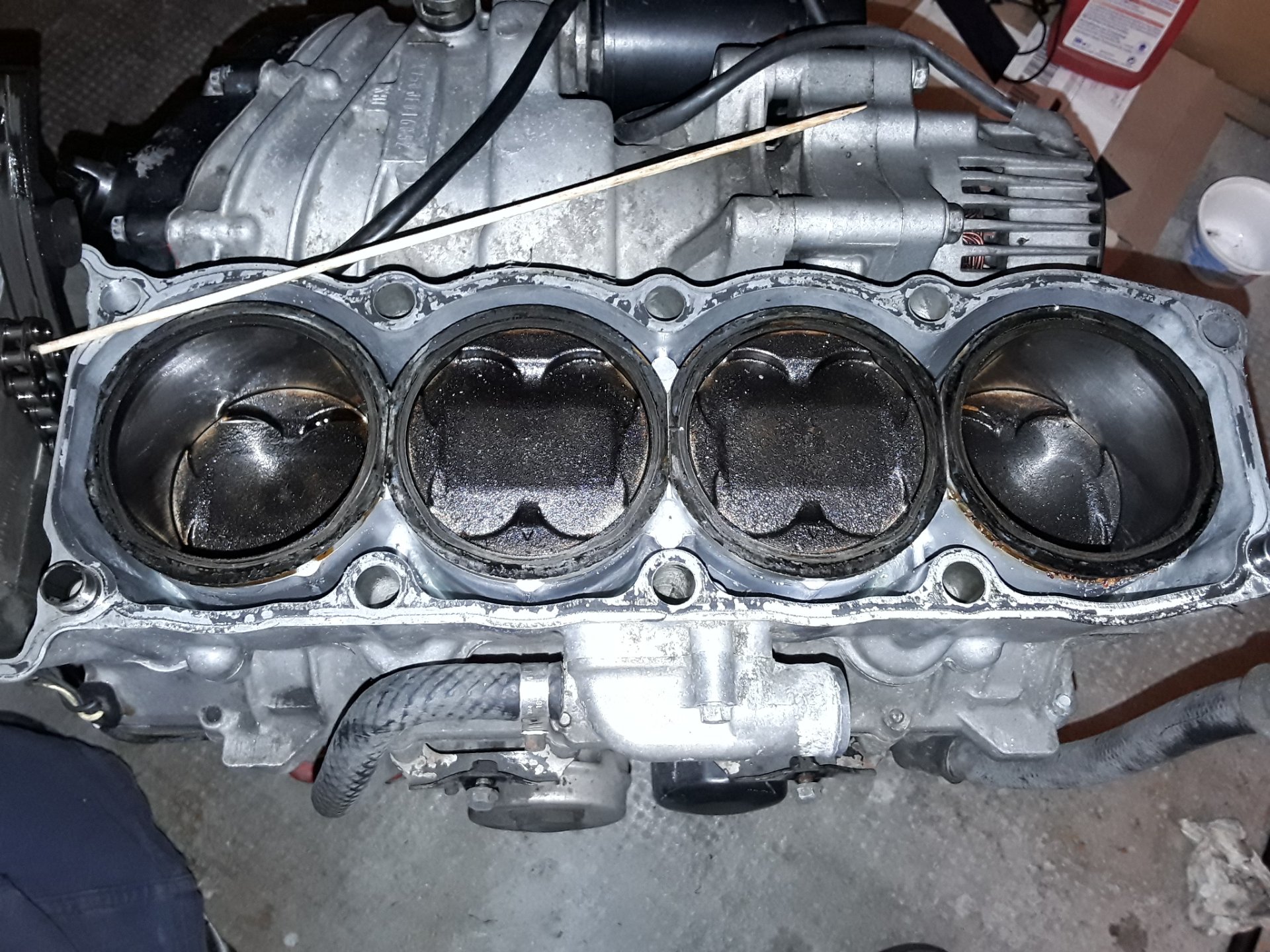

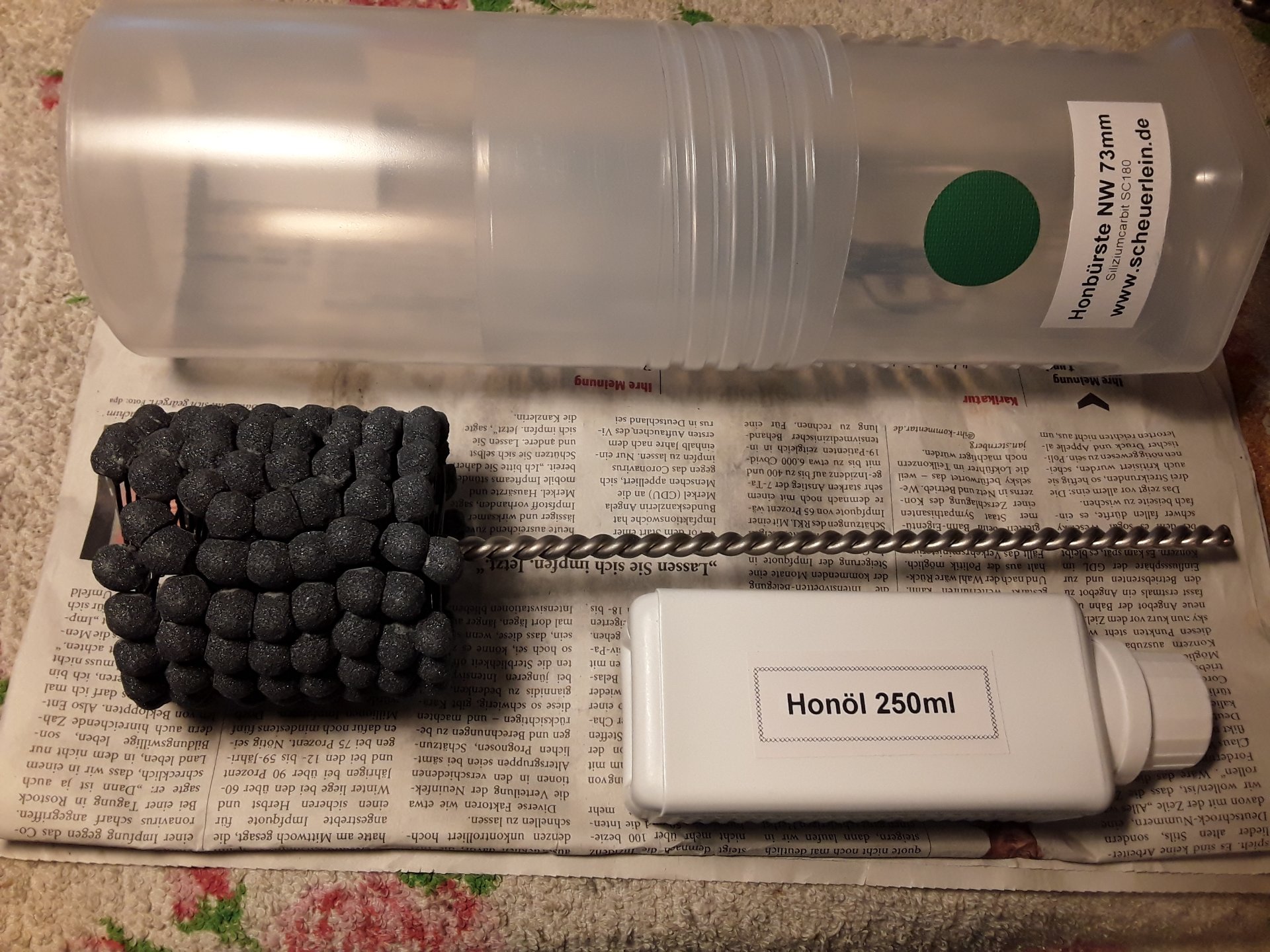

Zylinder
Zylinder nachhonen zwecks neuem Kreuzschliff:
Werkzeug
Ergebnis
