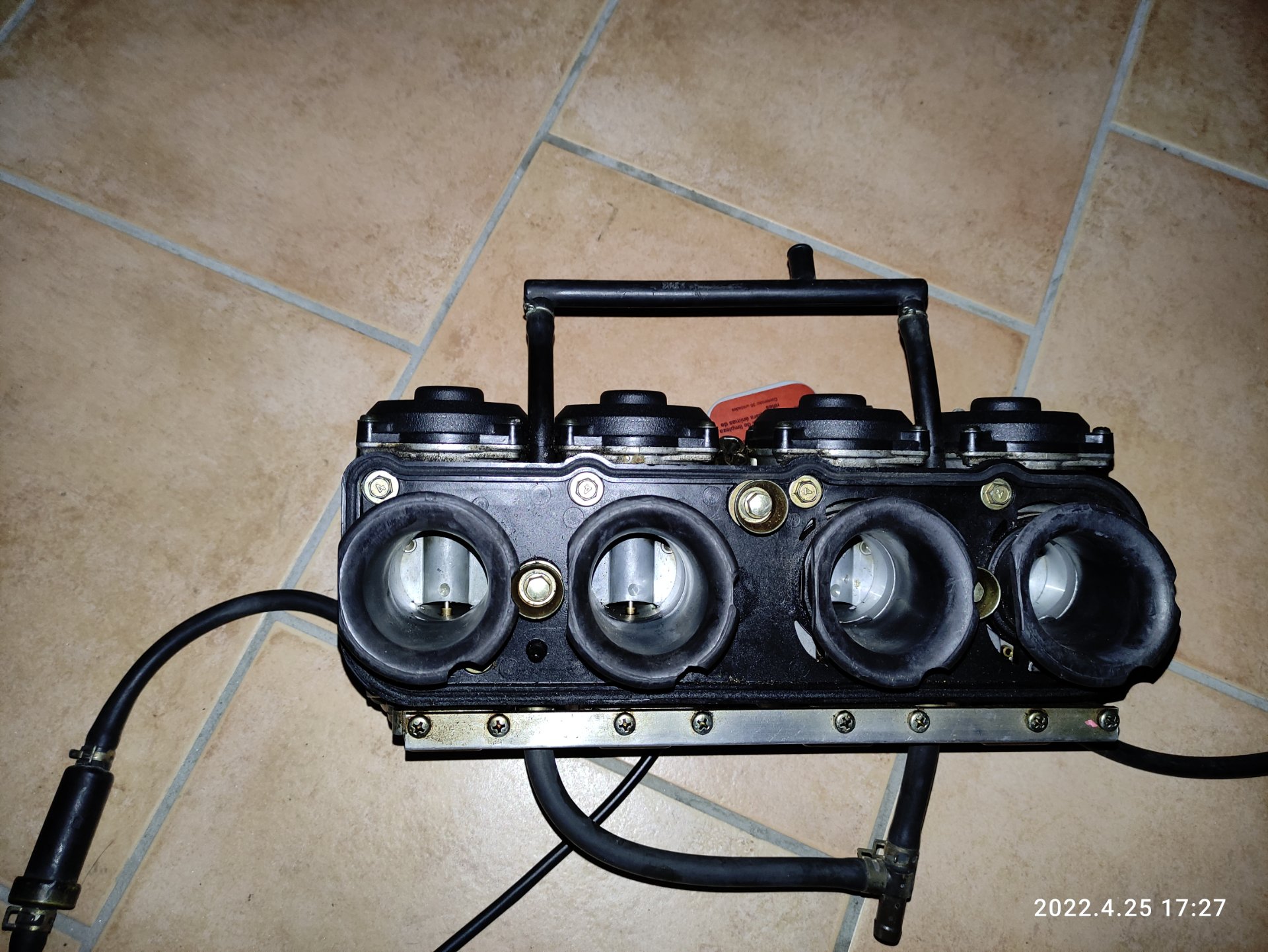

Ja gut. Immerhin habe ich jetzt einen intakten Aluschieber Vergaser mit hohen Deckeln Alphatechnik wie auf dem Bild Nr. 2. Den brauche ich ja jetzt nicht mehr.
Kennst du jemanden der sowas braucht oder wo ich den Vergaser anbieten kann? Hier im Forum wäre es doch nicht falsch oder? Hast ja gesagt, das diese Konstellation sehr selten ist.

So wie es auch immer ist, wurde ich eines besseren belehrt und habe herausgefunden (Danke nochmal an dieses Forum) , das ich die Kunstoffschieber (Vergaser) drin habe und somit die vollen 122PS.Höhere Deckel (die von Alphatechnik) einbauen bringt also bei mir nichts :wink: .
Da ich am letzten Wochenende viele Verschleissteile durch neue ersetzt habe (Luftfilter, Zündkerzen, Öl, Ölfilter, Kraftstofffilter, Kette etc.) habe ich natürlich mir den Vergaser angesehen. Ehrlich gesagt bin ich mir nicht mehr sicher, ob ich jetzt Kunststoffschieber oder Alu drin habe, da die Farbe der Schieber auch silber war. Beim ganz leichten draufklopfen hat es sich aber angehört wie wenn man auf Kunststoff klopft. Also leicht dumpf. Auch habe ich nicht die beiden Schrauben rechts und links oben wie an den Aluschiebern gesehen. In den Aluschiebern ist ja auch in Mitte so eine Einstanzung die bei den Kunsstoffschiebern nicht ist. Die habe ich auch nicht gesehen. Später habe ich dann nochmal leicht auf den Vergaser mit dem Aluschiebern geklopft. Hier hat es sich aber so richtig nach Metall angehört.
Lange rede kurzer Sinn: Irritiert hat mich einfach die Farbe der Schieber von meinem Vergaser. Ich tue mal ein Foto rein von dem Schieber welcher bei mir eingebaut ist. Dann sieht man es besser. Der Bike ist aber Produktion 1999 und Erstzulassung 2000. Ach so. Die Deckel sind auch die von den Kunststoffschiebern. Also die normalen für volle Leistung.
By the Way: Falls jemand einen funktionierenden Vergaser mit Aluschiebern und hohe Deckeln für volle Leisung braucht, kann mich gerne anschreiben.
LG
Ramzi

Bock900R hat geschrieben:
06 Mai 2022 19:33
Beim Moped Leistungsvergleich: Seit ihr Beide auch ähnlich Groß und Breit? Beide in Leder... Das hat mehr Einfluss als ein PS hier und da.
Wir haben bei der letzten Ausfahrt nochmal so ein Stechen gefahren. Diesmal waren wir auf gleicher Höhe und am Ende bin ich sogar noch weggezogen :-D . Das ist aber nach dem kompletten Verschleissteilwechsel passiert. Ich muss hier auch sagen, das die vorher eingebauten Zündkerzen schon ziemlich mies aussahen. Eventuell hatte ich beim ersten mal nur einen schlechten Tag oder die Zündkerzen waren so verschliessen, das ich Leistung verloren hatte. Das vermute ich eher. Die Karre rennt wie Hölle jetzt. Hehe. Was so ein Zündkerzenwechsel doch alles bringt.
DIese neue Erkenntnis lässt ja auch drauf schließen (denke ich zumindest), das ich die volle Leistung. Denn mit 98PS (siehe Beitrag oben - Aluschieber Frage) hätte ein Zündkerzenwechsel auch nichts gebracht.

GermanysMostWanted hat geschrieben:
11 Mai 2022 10:39
Hi
Das sind die Kunststoffschieber :prost:
