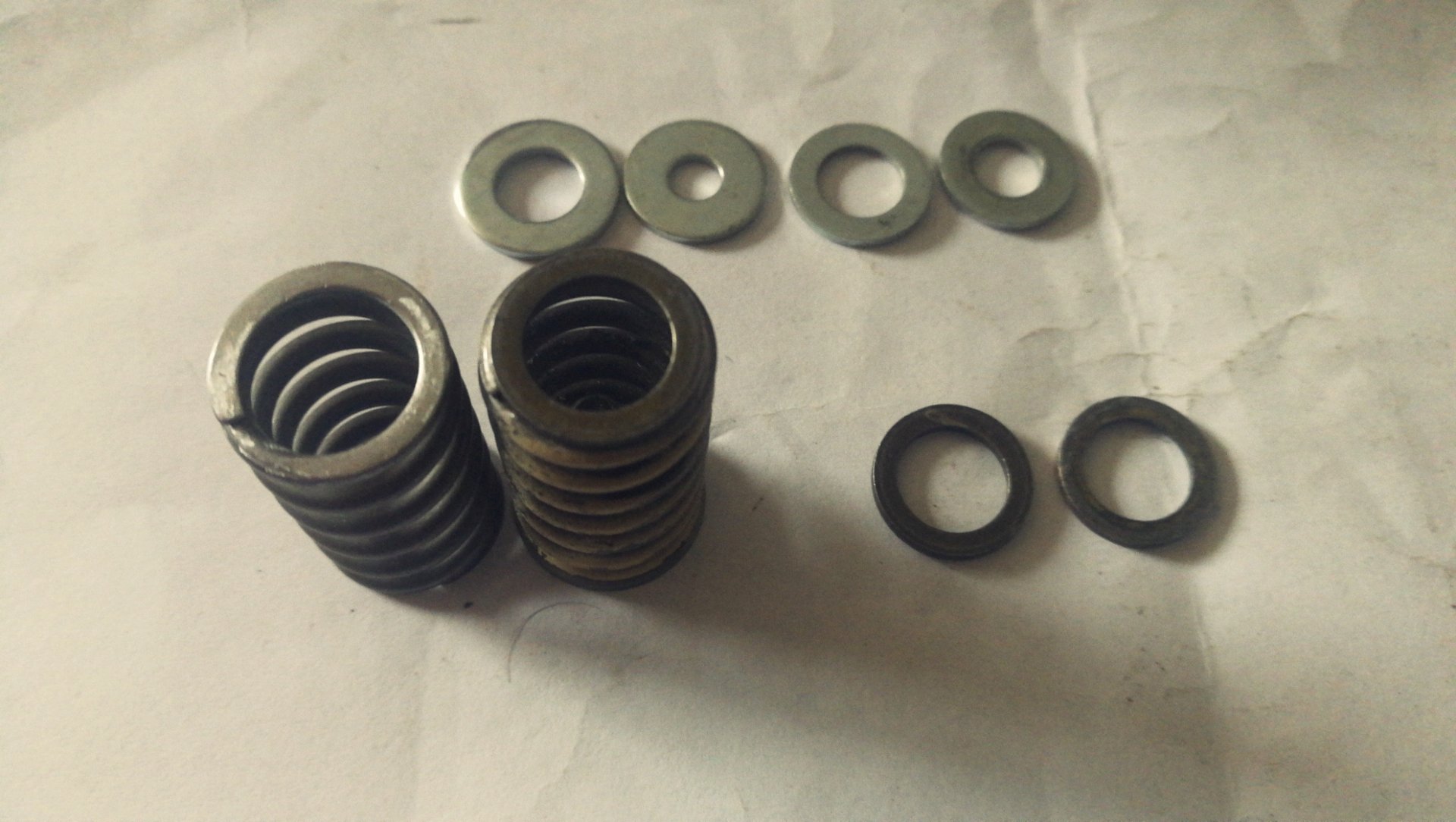

Weis jemand vielleicht wie kurz maximal die alten Federn sein dürfen? Wollte die drei besten nehmen und die haben 34mm und die neuen verstärkten haben 36 mm. Kann ich das so einbauen? 3x 34mm und 3x 36 mm?

wobei da noch die Frage wäre, ob man mit den normalen Federn bei dünneren Scheiben noch zurecht kommt.

Die angelaufenen Stahlscheiben sind Schrott.
Verstärkte Federn haben in einer intakten Originalkupplung nichts zu suchen. Wer allerdings auf Kupplungsstangen steht, die durch verstärkte Federn schneller gestaucht werden, und durch das dadurch verstärkte Biegemoment der Druckstange auch auf schneller undicht werdende Simmeringe steht, der soll besagte Federn mal einbauen.
Gemäß Windys Angaben sind die Ori-Federn noch iO, also warum überhaupt stärkere verbauen?
Re: kupplung wechseln...
Na, weil wenn man nicht mehr mit dem standardmäßigen Kupplungspaket unterwegs ist (dünnere Scheiben), hat es die gleiche Wirkung,
als wären nun die Federn um soundso viel kürzer. Manche Leute nutzen dann weiterhin die originalen Federn (soweit noch maßhaltig),
unterlegen die dann aber um ein entsprechendes Maß, um wieder auf die gleiche Vorspannung der Federn zu kommen.

Die ein wenig krummen Maße für solche Unterlegscheiben können da den Einsatz stärkerer/längerer Federn (oder 3x+3y Mix) attraktiv werden lassen.

Gut ich kann es Mal austesten wenn nicht klappt dann baue ich wieder auf original um. So viel Arbeit ist es nicht. Der Reiz ist nun mal da es auszuprobieren ob es wirklich stimmt daß es besser ist mit den oben genannten Scheiben und Drei verstärkten Federn. Wo kommen die unterlegscheiben hin bei den kürzeren originalen Federn, oben oder unten?

da oben am kopf die blechhülse die feder hält, hab ich mich für unten, also an der kupplungsnabe, entschieden.Holzstange hat geschrieben: ↑21 Mär 2021 15:38Wo kommen die unterlegscheiben hin bei den kürzeren originalen Federn, oben oder unten?

Jo geht ja nicht anders, wenn man nur ein paar Sorten von unterlegscheiben zu Auswahl hat. Habe jetzt meine 2 Std. Freizeit genützt und die Federn oben poliert und unterlegscheiben ausgesucht, gewogen und vermessen. Aus Titan wäre natürlich optimal als aus Stahl . Die leichtesten die ich habe wiegen 1,7 Gramm. Eine liegt auf und die zwei rechts daneben.

soweit mir bekannt ermüden federn aus titan sehr schnell.

Also meine Unterlegscheiben passen da nicht so einfach drauf, sind zu locken drin oder die müssen bearbeitet werden. Habe die Federn jetzt ohne Unterlegscheiben drauf gemacht und die Kupplung geht schon mal im trockenen ganz gut und geht nicht zu schwer, eigentlich geht die normal.

Ausprobieren würde ich sagen - wenn se greift beim fahren und auch mal gut durchbeschleunigen, kein durchrutschen merkbar wird, dann is doch in Ordnung.

Ha - da hatte ich doch im Sinn, dass es bei mir damals irgendwie doch nicht so einfach war, wie einfach nur ein paar gewöhnliche Unterlegscheiben zu nehmen.
Ich glaub, da hatte ich mir welche aus Alu passend gefeilt.
