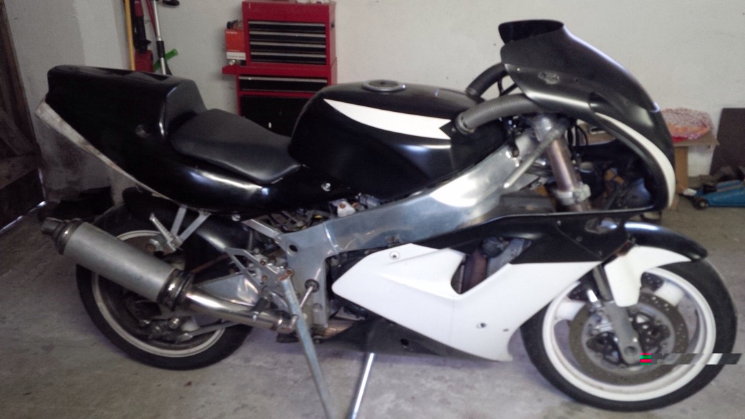

Hallo ich bin Steffen aus der Nähe von Rostock.
Ich habe 2006 meine Zxr 750 L wegen Hausbau und Familie verkauft.
Aber jetzt ... 2017 eine alte Zxr 750 j gekauft zum Neuaufbau.
2018 noch gleich eine Zxr 750 L aus der wollte ich nur den Motor .

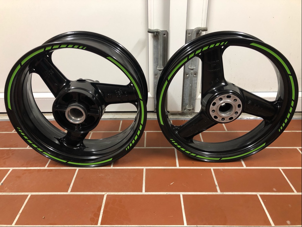

Lange Rede kurzer Sinn alles zerlegt ,Rahmen und Felgen Pulverbeschichtet.
Alle Lager neu und Bremsen zerlegt ,lackiert und neue Dichtungen .
Motor ist eingebaut und Verkleidung wird gerade angepasst.

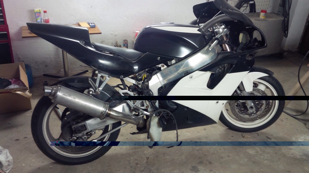

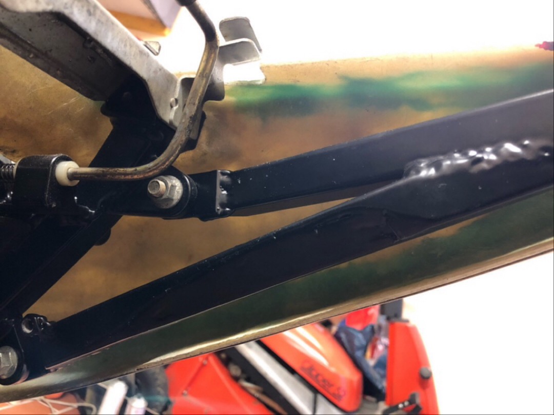

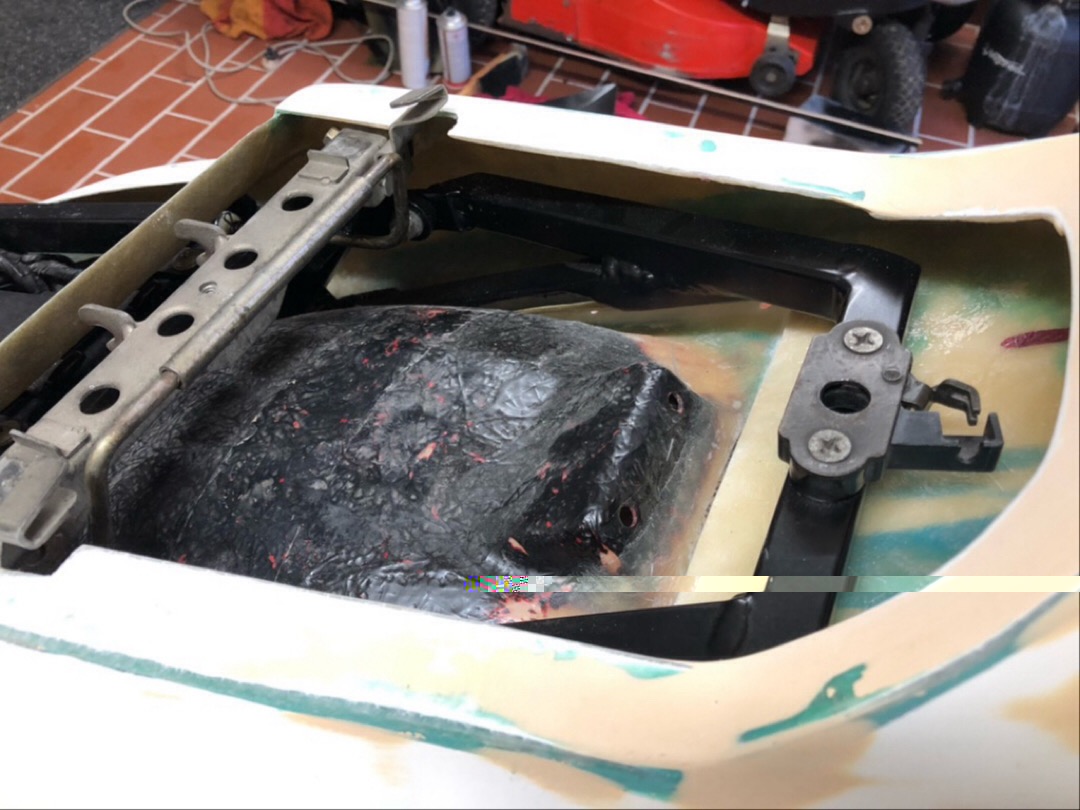

Hier mal ein paar Bilder vom Heckumbau und der alte Zustand mit einer ganz tollen Lackierung.

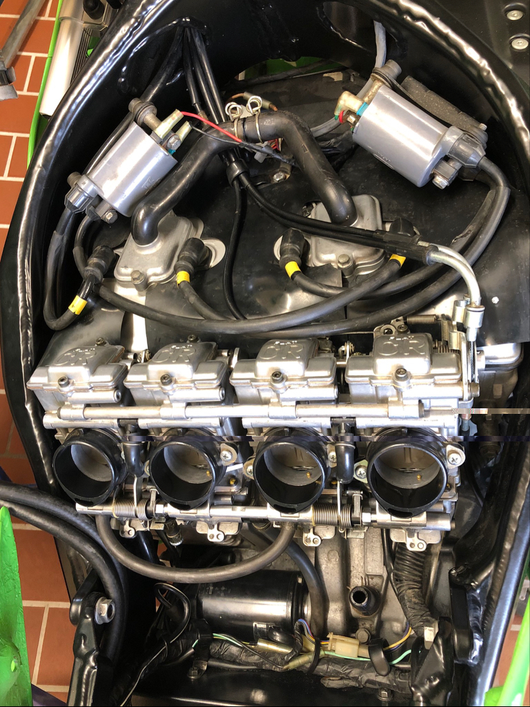

Wie gesagt Motor rein und jetzt beim zusammenbauen.

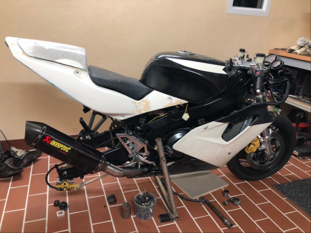

Beitrag von Marta79 »
Das ist Stand jetzt.

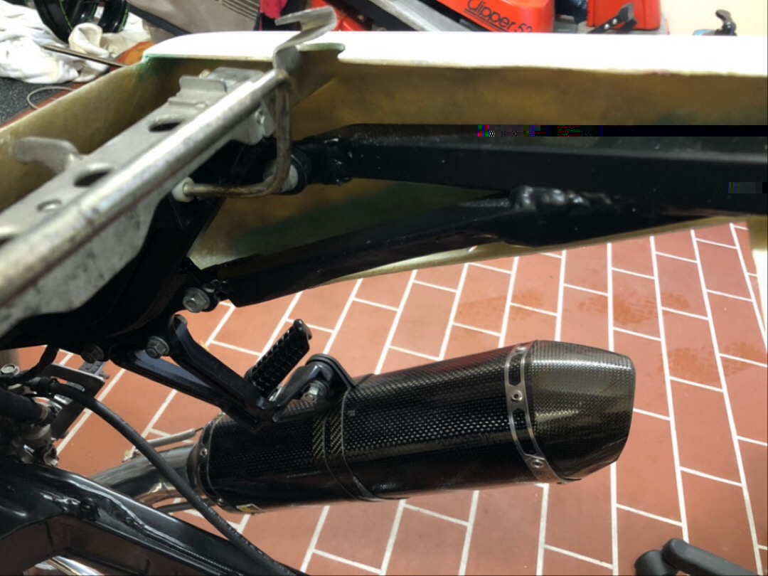

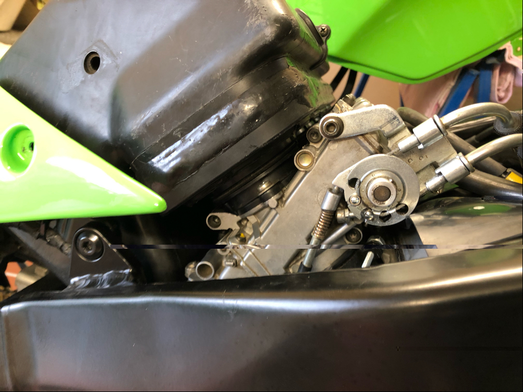

Nun habe ich noch ein paar Probleme.
1. der Kühlmittel Behälter passt nicht mehr durch das geänderte Heck.
Hat jemand vielleicht eine Idee ?
2. ich habe jetzt den L Motor drin . Wie sieht es da mit den Vergaserdüsen aus ?
Hat jemand da schon Erfahrung ?

Guten Abend,sehr schöne Sache deine ZXR.
Punkt 1:kaufe dir den Kupplungsdeckel der zx9r das B Modell und den Ausgleichsbehälter dazu.

Hallo un willkommen ,ich fahre nen L Motor mit J Vergaser
Vergaser 1un4 140er Düse
Vergaser 2un3 144er Düsen
LLGS 2umdrehungen raus funzt so bei mir gut
Kerzenbild stimmt auch.
Zum Ausgleichbehälter ich hatte einen von der Yamaha R6
verbaut,hatte damals einen 1Mann Höcker so umgebaut wie deiner ging super,
muss schauen wo ich die Bilder noch hab
Gruss stefan

Kühlmittelbehälter im Heck wird ganz schön eng.
Der Heckrahmen ist Eigenbau .
Der Behälter von der zx900b sitzt ja unterhalb vom Kühler.
Ich habe immer gedacht ,der Ausgleichsbehälter ist der Höchste Punkt .
Oder gibt es da irgendwelche Ventile oder so?
Danke für den Tipp der Vergaserdüsen. Echt super.
Gruß Steffen
Re: Neuvorstellung
Es ist unerheblich wo der Ausgleichsbehälter sitzt, er kann durchaus unter Niveau des Kühlerdeckels sein. Auch ist der Originalbehälter nicht zwingend. Es gibt genug Beispiele, wie und wo ein Ausgleichsbehälter, 200-250ml sind ausreichend, angebracht werden kann.

Der Ausgleichsbehälter der 9er passt bei einer J nicht zwischen Kupplungsdeckel und Verkleidung. Die J/K ist in dem Bereich viel schmäler wie ne L/M oder ne 9er.
Ich würde einfach wie Terrini schreibt, ne andere Lösung suchen. Ein kleinen Behälter aus Kunstoff, ne Sigg Flasche oder alles was halt so heißes Wasser aushält an den Kühler ran oder wieder im Heck positionieren.

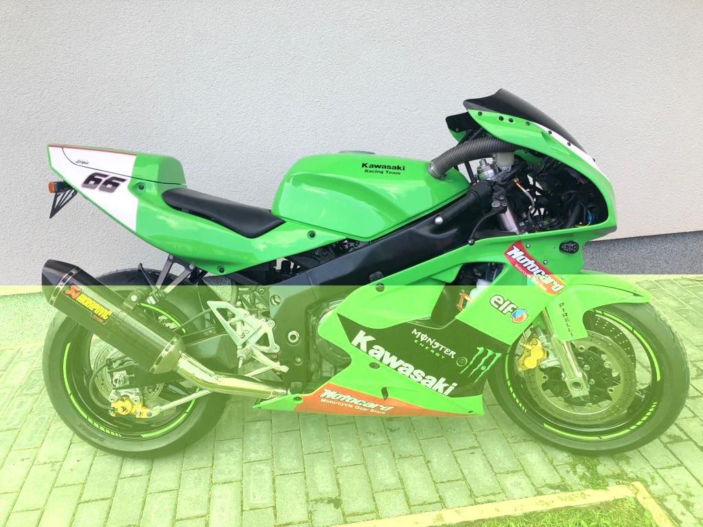

So nun ist es soweit. Ich bin fast fertig und schon am probt fahren. Anbei mal ein paar Bilder.

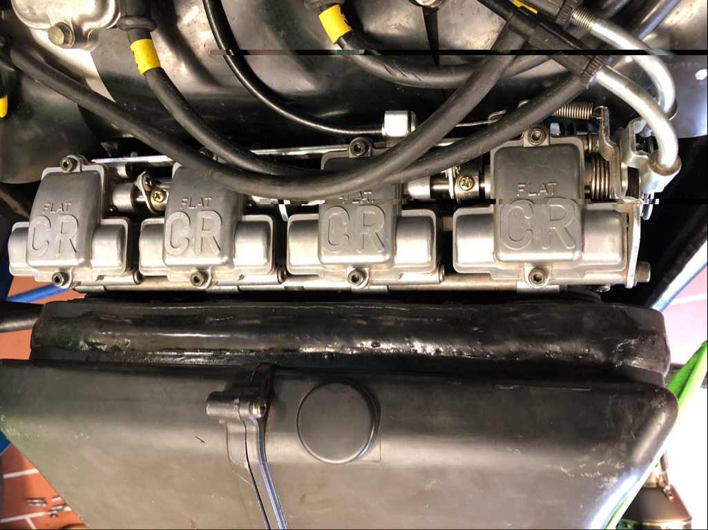

Fcr habe ich auch noch bekommen.
Marta79
Beiträge: 31
Registriert: 22 Okt 2018 19:40
Re: Neuvorstellung

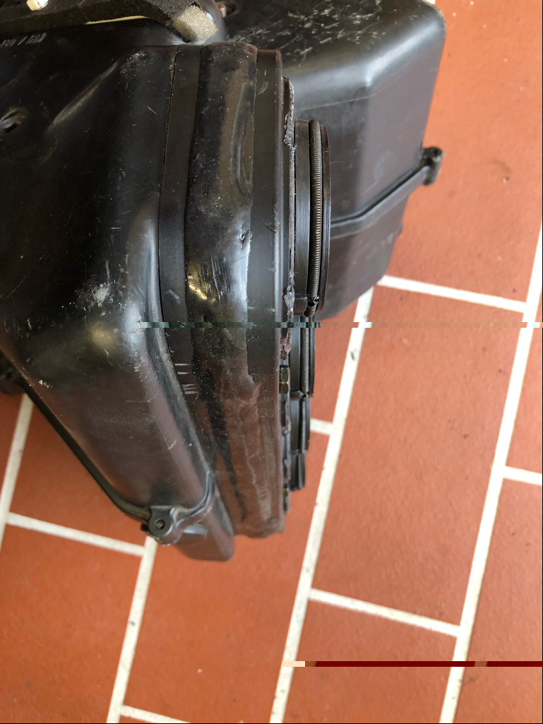

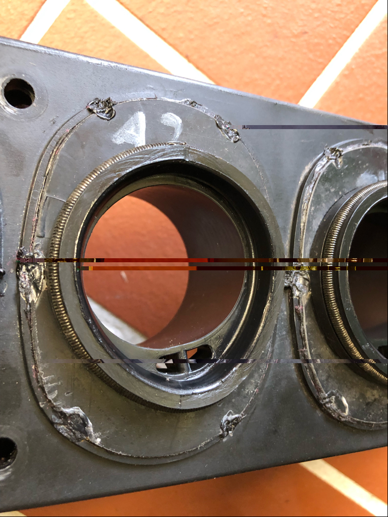

Die Adapterplatte war nicht mehr zu bekommen.darum habe ich selber was angefertigt. Eine zweite Adapterplatte und ein wenig Kleber (Körapur) . Funktioniert sehr gut.

Jetzt bin ich beim einstellen der Vergaser. Läuft , aber mit Loch bei 5000t UMDREHUNGEN. Danach läuft sie wieder gut.
Gemischschraube jetzt bei 2 umdrehungen ?Bei 1 3/4 bekomme ich kein sauberes abtouren hin , aber da läuft sie besser.
Hat einer von euch da Erfahrungen? Kann man auch bei den Beschleuniger pumpen was verändern?
Marta79
Beiträge: 31
Re: Neuvorstellung
Kann das an der Trichterlänge liegen? Es gab nur noch eine länge zu kaufen. Und das sind die längeren originalen.
