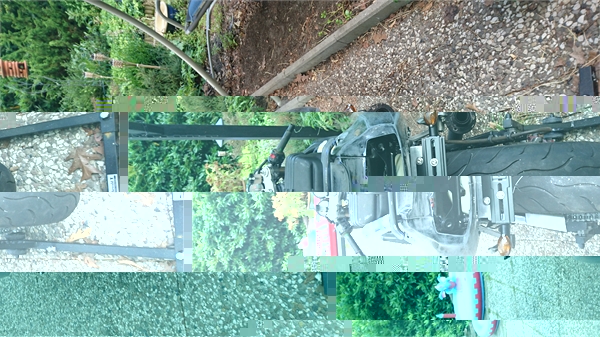

Nächster Schritt :D

Heute kam der Kennzeichenhalter :D
Kann mir wer sagen warum meine bilder sich nicht drehen lasssen?
