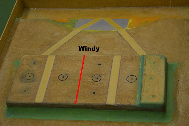

laminieren war angesagt !.....oder erstmal formbau
2014-2 012.1.JPG (80.17 KiB) 83219 mal betrachtet
um die platzverhöltnisse besser auszuloten hab ich mich für ein funktionsmodell entschieden. die positivform gibt nur grob die spätere form wieder.....etwas mehr arbeit, aber das lohnt sich.
Beiträge: 3081
Re: Neuaufbau meiner Renn-ZXR
das erste teil ist fertig und kann auch gleich angebaut werden. jetzt zeigt sich am besten was noch geändert werden muß.
auch die spätere aussenkontur wird ersichtlich. durch die verwendung von glasfaser können bohrungspunkte leichter gefunden werden.
2014-3 012.1.JPG (75.42 KiB) 83187 mal betrachtet
jetzt wird wieder ein modell mit allen änderungen gefertigt.
daraus entsteht die spätere form !da die laminatdicke mit den späteren zwei lagen gering ausfällt, kann ich die form (positiv zu negativ) 1:1 übernehmen. bei extrem genauen teilen muß die laminatdicke natürlich simuliert werden.
der rote strich zeigt, wo ich eine rippe vergessen hab. nach dem foto wurde das aber geändert
2014-2 022.1.JPG (90.74 KiB) 83187 mal betrachtet
