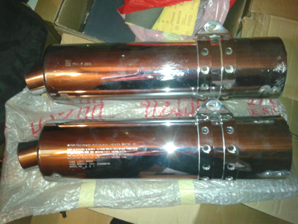

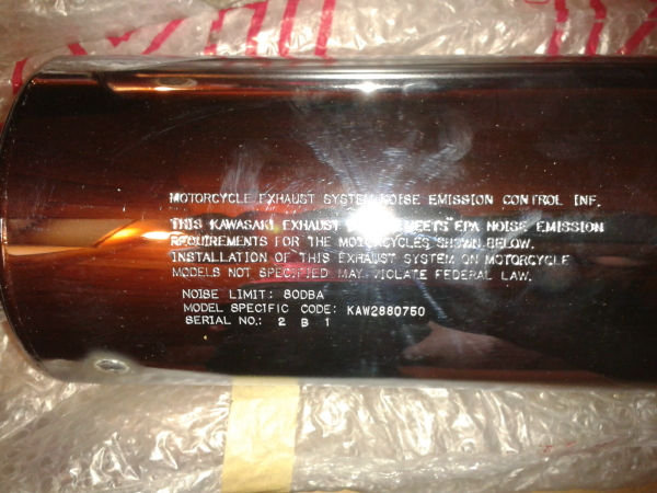

Jo da Asina ihre "K" ja ein Kanada-import ist, wundert mich der Original Endtopf von ihr, dieser ist von der Form identisch aber hier mal ein Bild der Aufschrift:
Jemand ne Ahnung was das ist, und ob der in "D" Legitim ist?
Montiert hatten wir ihn bisher noch nicht.
Der Originale vom D-Modell hat ja nur "KHI K285" drauf stehen, mehr nicht.
Hier Unterschied Original zu Kanada:

...findet sich der Wert des "Noise Limit" von 80 DBA in den Papieren wieder?
Das wäre eventuell ein Punkt für einen "Unkundigen" Ordnungshüter oder Abnahmemenschen, sich daran hochzuziehen. Könnte ich mir jedenfalls vorstellen.
Lauter wird dieser Topf sicherlich nicht sein, vermutlich ist er eh identisch mit der "Europa-Ausführung". Und Kawa steht ja auch drauf.
Kannst so aber natürlich auch die Englischkenntnisse der o. g. Herrschaften testen :wink:
Mal schauen was Tobi dazu zu sagen hat. Ich hätte jedenfalls keine Bedenken, so einen Topf auf dem eigenen Bike zu montieren.

Bei uns zählt die E-Nr.!
Keine E-Nr. = Problem!

Sprich der hat im Grunde genommen keine "E" Nummer wie ich das sehe?
Im Schein steht Standgeräusch 92db, Fahrgeräusch 81db (sonst keine weiteren Eintragungen über db)

EG-Typ: Jedes Trum mit E-Nr. ist grundsätzlich straßenzulässig.
National bzw. Nach StVZO: Jeder Dreck muß in die Papiere oder ein Nachweiß erbracht werden.
Und es gibt offiziell nur entweder oder!
Dann knie Dich mal vors Moped und mach mal ne Liste aller Teile, die ne ENr, aber kein Bauartgenehmigungszeichen oder ne KBA-Nr., etc. haben - für die Einzelabnahme!

Originalteile selbstverständlich ausgenommen!
Ne H hat ne ABE, keine EG-Typ!

Nur wenn`s eben der originale der Deutschen Version ist. Denn dieser wurde im Rahmen der ABE homologiert.
