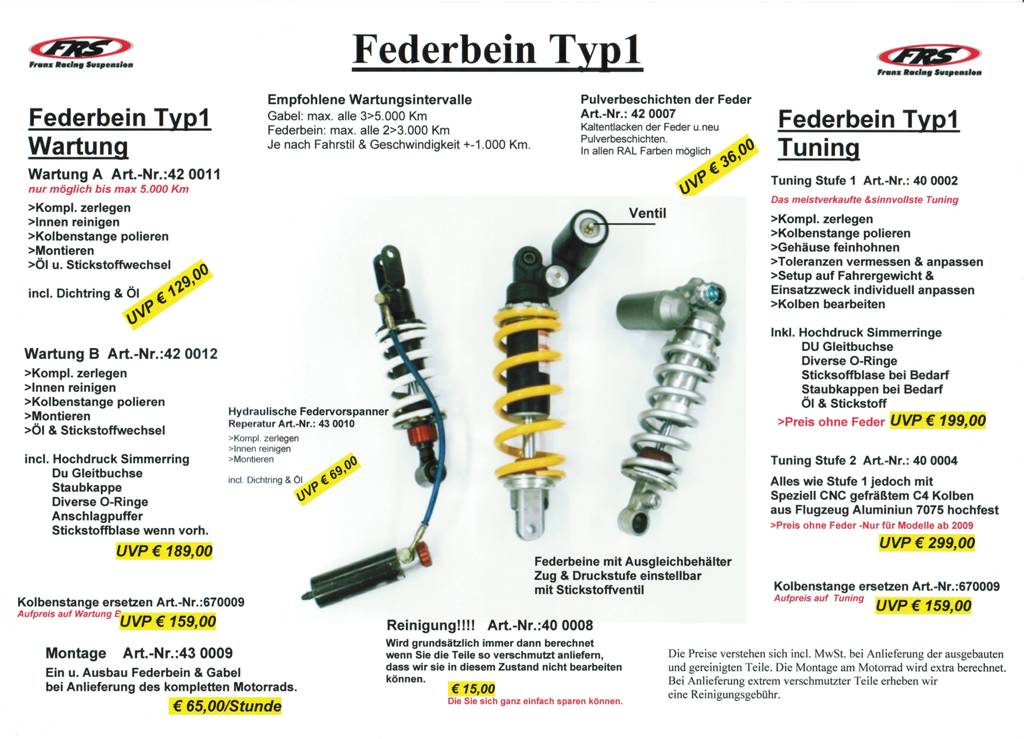

Ich habe 2 Öhlins Federbeine bei FRS revidieren und auf mein Gewicht und die unterschiedlichen Einsatzgebiete ( 1* Track , 1* Street ) abstimmen lassen.
In beiden Fällen bin ich mit der geleisteten Arbeit sehr zufrieden.
Für Conni haben wir ein ZX9 Federbein revidieren und auf Ihr Gewicht für die Straße abstimmen lassen. Auch dieses Federbein funktioniert sehr gut.
Wichtig war dabei dem Fahrwerksmann zu sagen daß es zwar ein ZX9B Federbein ist, das dieses aber in einer L genutzt wird. Die Hebeleien sind unterschiedlich!
Hier siehst DU den Arbeitsumfang und Preise. Du kannst also auch "nur" Wartung ohne Anpassung machen lassen.
http://www.franzracing.de/images/preisl ... p1.jpg.jpg" onclick="window.open(this.href);return false;
Natürlich gibt es noch andere Fahrwerksspezialisten die sehr gute Arbeit leisten. Mit denen habe ich aber selbst noch nicht zu tun gehabt. Andererseits habe ich auch schon eine Gabel zerlegen müssen weil Sie von einem "Spezialisten" aus der Supermoto Szene falsch zusammen gebaut wurde und deshalb eine unterschiedliche Anzahl an Klicks in der Dämpfung möglich war.
