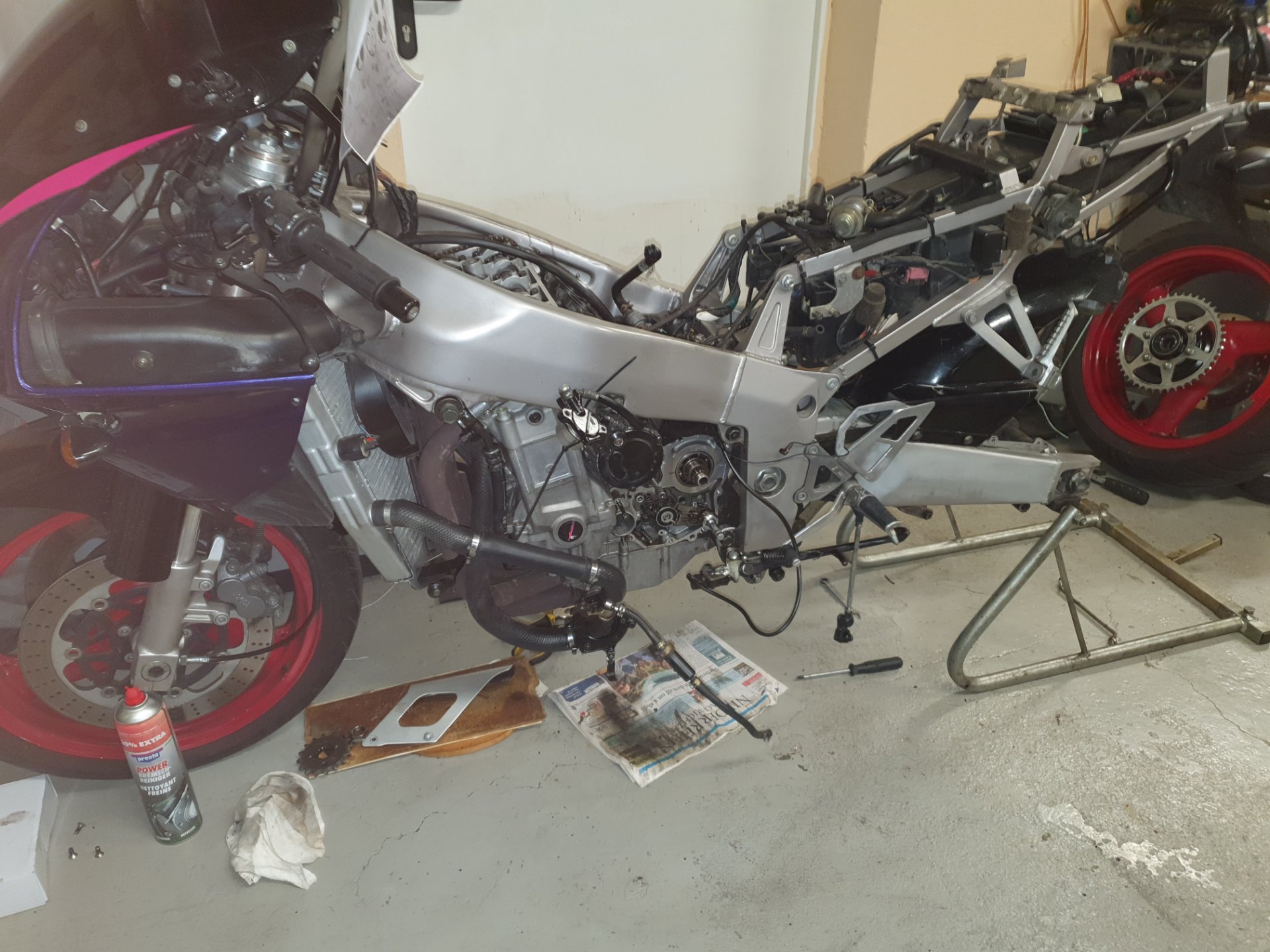

bin auch schon etwas weiter.Das ehemalig Schwarz gerollte Moped bekommt langsam wieder ihre Farbe zurück.Hab bei Ebay für 49Euro einen Italienischen Bagster geschossen, war noch neu verpackt.Die Seitenteile kommen morgen dran...

Sieht langsam wieder wie ein Moped aus

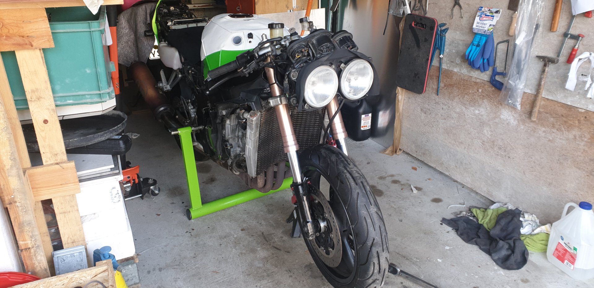

heute waren die Gabeln dran.
![20210220_095358.jpg (413.69 KiB) 1451 mal betrachtet Mopped Ständer](./download/file.php?id=6154&t=1)
- Mopped Ständer
mit hilfe des anderen Moppeds kam das Vorderrad hoch.
![20210220_095425.jpg (405.02 KiB) 1451 mal betrachtet Mopped festgemacht](./download/file.php?id=6153&t=1)
- Mopped festgemacht
Beim wechsel des Simmerrings und des Gabelöls ( hab mal 7.5 genommem), dann gemerkt das da 2 riesige Riefen drin waren.
![20210220_134532.jpg (397.52 KiB) 1451 mal betrachtet Riefe in Gabel](./download/file.php?id=6152&t=1)
- Riefe in Gabel
Also fast 3 Std geschliffen von 400 Korn bis 2000 Korn anschliessend poliert und wieder zusammengebaut.Einstellung 6ter Ring von oben und die kleine Schraube erst kommplett raus, dann 5 klicks nach links.( ob das richtig ist weiss ich nicht) Aber so federten beide gut.Dann Lack.
![20210220_194739.jpg (359.24 KiB) 1451 mal betrachtet gabeln nah](./download/file.php?id=6150&t=1)
- gabeln nah

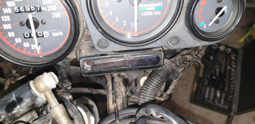

Die Abdeckung für die Kontrollleuchten ist gebrochen. Kann man die einzeln tauschen?
![20210221_092901.jpg (401.79 KiB) 1440 mal betrachtet gebrochene Abdeckung](./download/file.php?id=6157&t=1)
- gebrochene Abdeckung

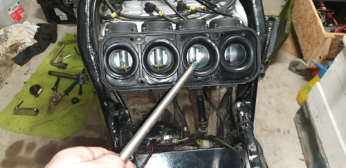

Nachdem ich sie mal hab laufen lassen, hab ich bemerkt das ( das Ding im Versager ???) wie wild flattert beim gasgeben , alle anderen verhalten sich normal?
![20210221_092721.jpg (379.42 KiB) 1440 mal betrachtet das Ding flattert beim gasgeben](./download/file.php?id=6160&t=1)
- das Ding flattert beim gasgeben

Zum ersteren, normalerweise sind die Fernlicht oder Abblendlicht-Relais an der Stelle. Bei mir reichte aber auch komischerweise das Kabel nicht bis dahin. (Vermute aber eher das ich den Kabelbaum nicht 100% verlegt hab. Das Glas der Kontrollleuchteneinheit kann man glaub nicht ohne weiteres Tauschen. Die ganzen Einheiten bekommt man aber mal öfters in der Bucht etc.
Der Lüfterschalter kann ein defekt am Lüfterschalter/Sensor vertuscht sein, oder man hat ihn zusätzlich auf Manuell umgestellt. Ist zwar relativ unlogisch aber gut.
Beim Reifen musste auf die "DOT" Nummer schauen. Meist eine oval-eingekreiste Nummer.
Das Flattern könnte eine eingeklemmte oder defekte Membrane sein.

Beim ersten Bild, wo du hin zeigst, das müsste ne Halterung für Mopeds mit gesonderten Emissions..dingern sein.
Catchtank, Kohlefilter .. irgendsowas war da - m.W. kalifornische, schweizer und evtl. noch einige andere landesspezifische Modelle.

Was du mitm Kühler angestellt hast, will ich jetzt aber auch wissen.
