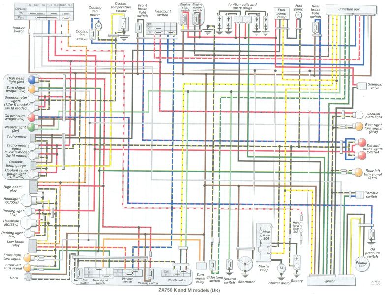

hat hier drinn jemand das schaltschema vom sicherungskasten ( junction box) welches er schnell online stellen kann ?..... andi ?
Re: Kabelbaum Neu Mit M Unit
Leider nicht.
Den normalen Schaltplan ja, aber Sicherungsbox ist da ja nicht im Detail drin.
Nur, welche Kabel von wo in den Sicherungskasten gehen.
Da ist nochmal ein anderer Schaltplan drin, aber der ist bei mir erstens recht unscharf (was die Lesbarkeit der Beschriftung wie Kabelfarben usw. angeht) und ich könnte nur nen Screenshot machen, der dann aber recht klein ist.
Ich versuchs mal
hab mal alles markiert, was vom Relais aus irgendwo hin geht
Ich versuchs mal
