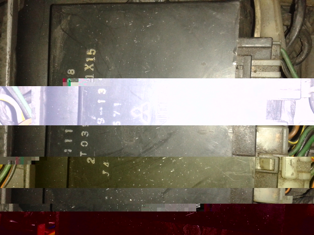

Verfasst: 25 Mär 2015 21:04
von Veidi
Frisch vom Moped weg
Nr nochmal so:
21119 - 1328
J4T03571 1X15
Re: Suche Bild von einer k cdi
Verfasst: 25 Mär 2015 21:20
von der den Berg erklomm
top danke schonmal. die hat ja auf jedenfall im vegleich zur j-cdi so haltenasen/halteösen zum besfestigen.
Verfasst: 26 Mär 2015 7:11
von Gralssucher
J-K-L-M
CDI Steckerbelegung (L/M-CDI an J-Kabelbaum)
Farben des J kabelbaums wie sie an die CDI müssen
Draufsicht auf die stecker, rastnasen zeigen nach oben! (bei der L CDI ist der 4-Polige stecker rechts und der 8-polige links), Das "O" soll die rastnase sein
|-----O-----|...............|----------O---------|
|...1......2..|...............|..A.....B....C.....D |
|...3......4..|...............|..E.....F.....G.....H |
1 - Nicht belegt_______A - Grün ; E - Schwarz
2 - Gelb_____________B - Gelb/Rot ; F - Grün/Schwarz
3 - Grau_____________C - Nicht belegt; G - Nicht belegt
4 - Schwarz/Weiß_____D - Braun ; H - Schwarz/Gelb
In dieser klemmung läuft die L CDI an meinem J kabelbaum!
