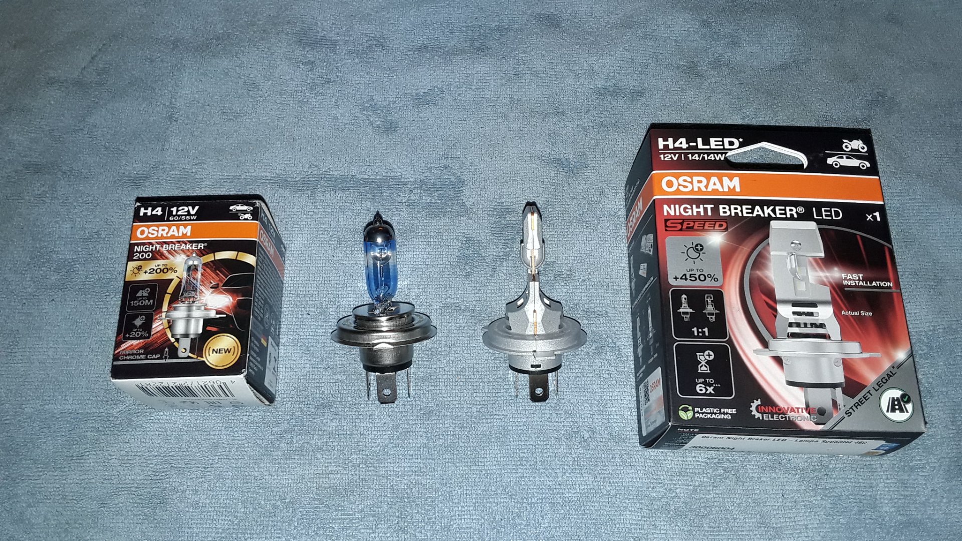

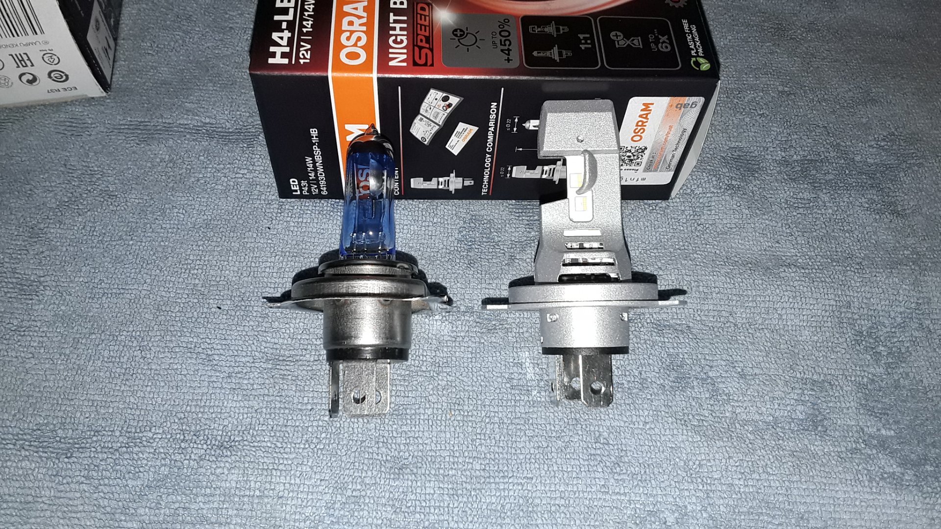

H4-LED Osram Nightbreaker Speed
Led H4 (H7 wohl auch) haben mittlerweile die gleiche Baugröße wie die alten Glühlampen
Passen daher 1 zu 1
Trotzdem mit integriertem Lüfter
Gilt wahrscheinlich auch für die Philips Ultinon
P21 5W LED Rück- und Bremslicht auch 1:1 tauschbar
14W ersetzen 55W

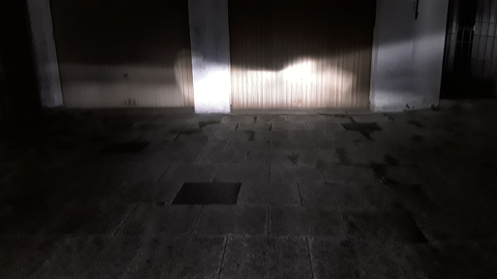

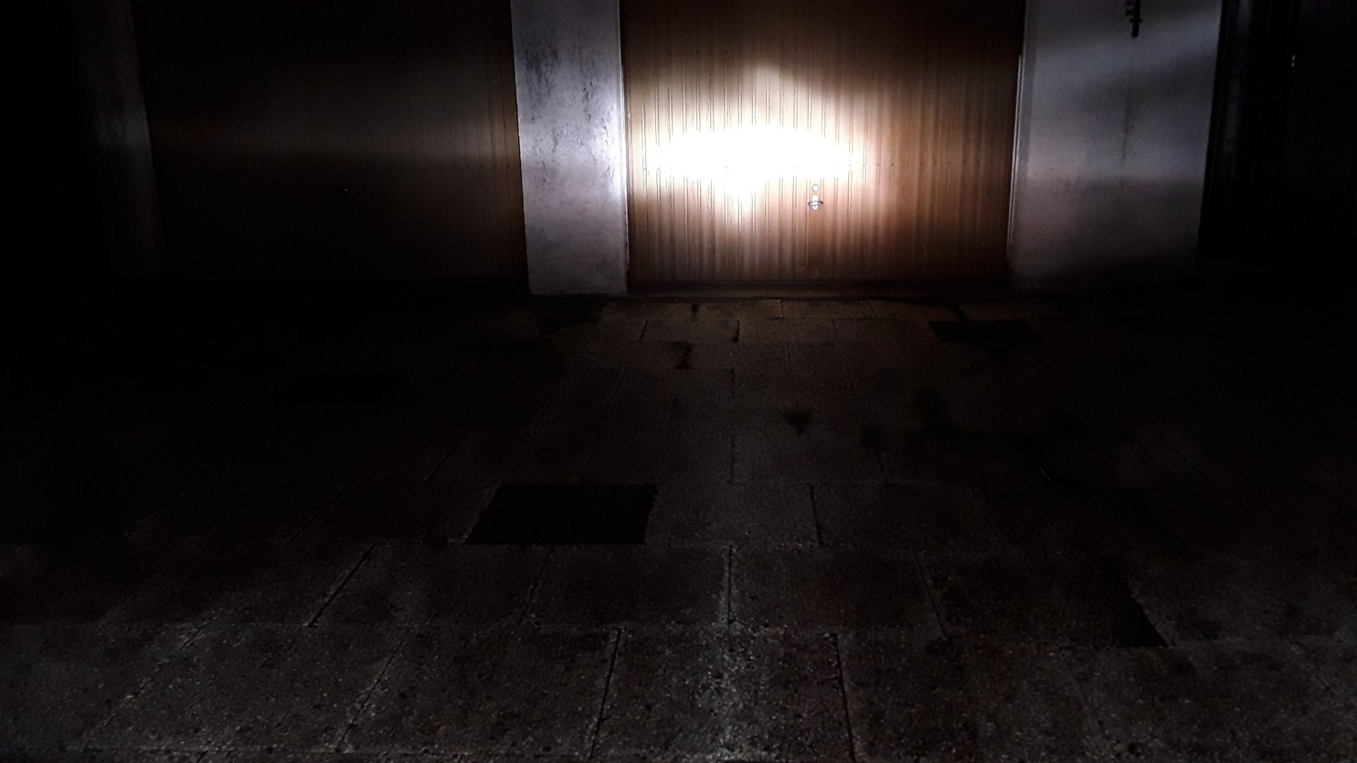

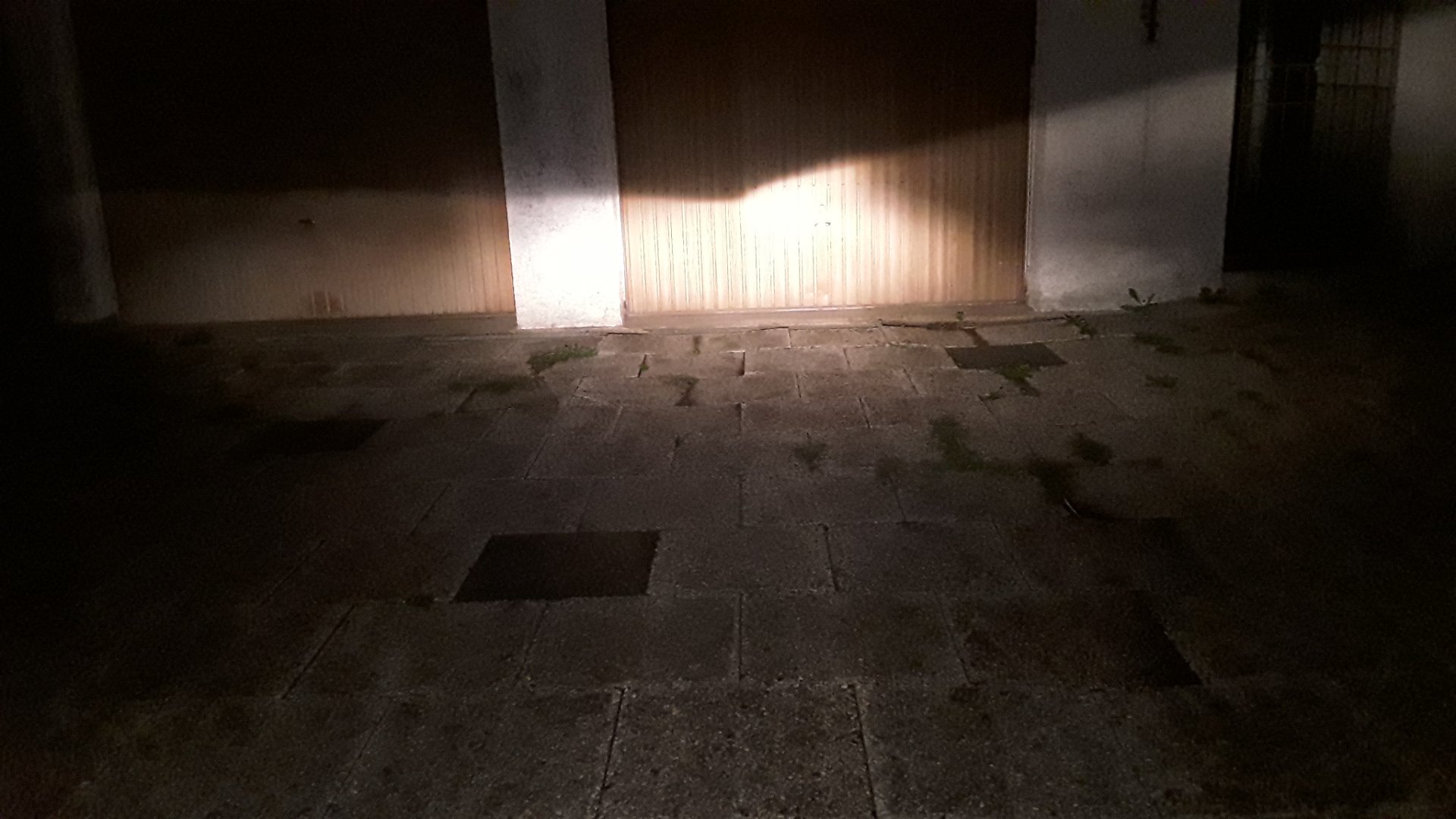

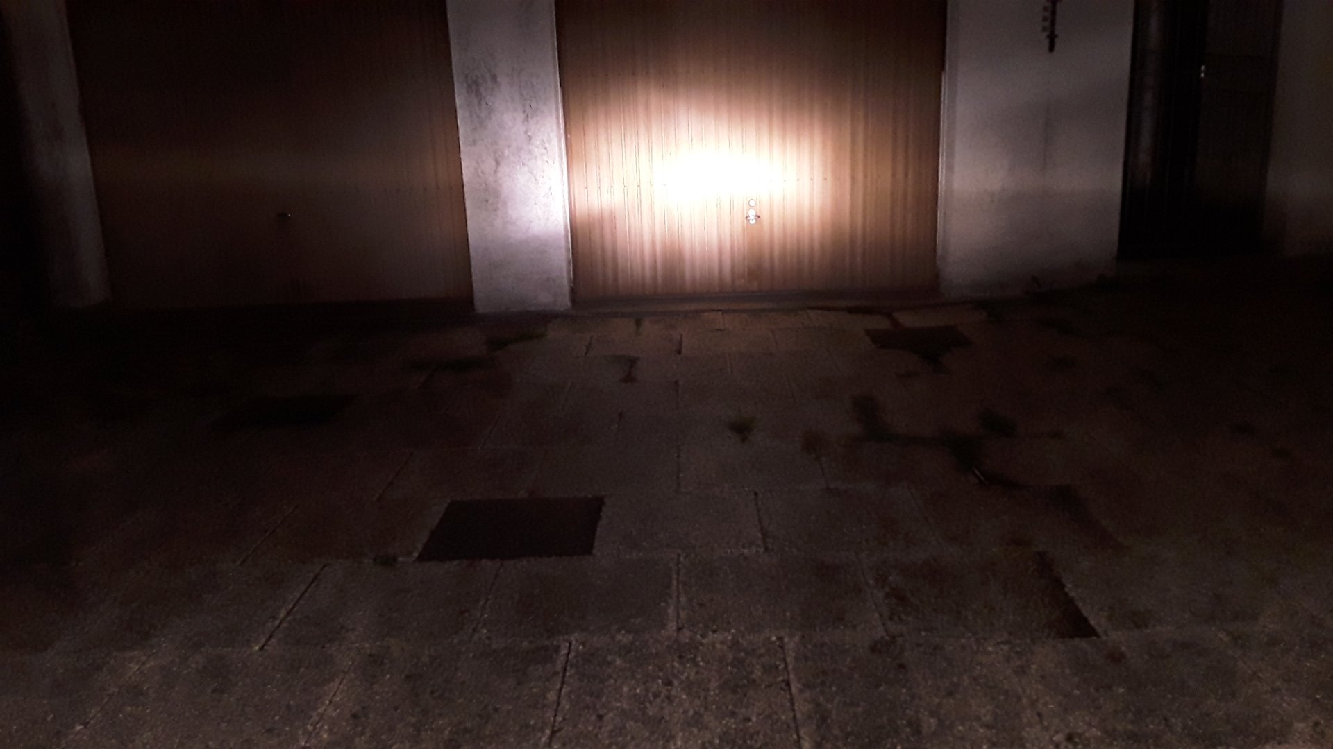

Nightbreaker 200
Nightbreaker LED
Oben jeweils Abblend-, unten Fernlicht. Fernlicht noch mit der alten Halogenlampe rechts.
Den Helligkeitsunterschied sieht man auf den Bildern nicht so stark, da meine Kamera da automatisch anders belichtet.
Das Streufeld bleibt ziemlich gleich, was entscheidend ist.
Die Nightbreaker 200 waren gegenüber der Original Birne aus den 90ern auch schon deutlich stärker.
