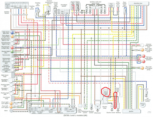

Leuchten denn jetzt mit der neuen Batterie die Kontrollleuchen?
Wenn nicht dann könnte es an der 30 Amper Sicherung im Starterrelais (unterm Sitz unter einer kleinen roten Kappe versteckt) liegen.
Ist am Minuspol der Batterieklemme auch das zweite dünne Kabel noch dran?

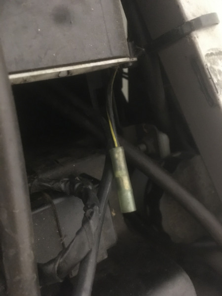

Danke auch an Buelltreiber! Am Minuspol habe ich nur ein Kabel angelegt. Ein zweites habe ich nicht gesehen.
Hast Du zufällig ein Foto davon wie das aussehen soll?

hab jetzt nur ein foto von der gegenseite.....schwaz/gelb muss es sein
