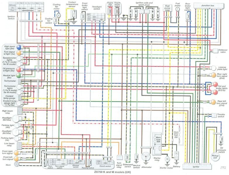

Re: Kabelzuordnung J
Wegen Stecker und Öse - möcht ich jetzt so nicht stehen lassen ehrlich gesagt...
Wie kommt nach dem Stecker die Masse zu selbigem?
Nach meiner Auffassung geht gemäß Schaltplan - und meiner praktischen Erinnerung ebenso - die Leitung vom Seitenständerschalter in den Stecker und nach dem Stecker weiter auf einen Massepunkt (im Schaltplan am oberen Rand - dafür werden dann normalerweise Ösen hergenommen zum dran befestigen :wink:
Und dort, wo die Schwarz-Gelbe Leitung im Schaltplan nach oben geht und die gleichfarbige kreuzt die quer kommt, ist kein Verbindungspunkt gezeichnet. Das sind also zwei verschiedene Leitungen, da mündet nichts im Kabelbaum zur anderen Masse.
Ohne die Ringöse an Masse anzuschließen wird die Kiste meiner Meinung nach ausgehen, wenn Seitenständer draußen und du legst nen Gang ein.
Aber wenn die Mopete läuft wie se soll, dann ist ja jetzt da alles gut :thumpsup:
War jetz bloß mal zur Erklärung wie es im Schaltplan verzeichnet ist.
Man muß da schon auf die schwarzen Punkte an Kreuzungen achten.
Punkt vorhanden - Kabel gehen in diesen Zweig über, sind also verbunden.
Kein Punkt vorhanden - Kabel ist quasi ein separater Zweig, keine Verbindung zu einem anderen Kabel, welches im Plan gekreuzt wird.
Demzufolge hat der Seitenständerschalter eine eigene Masse
Beiträge: 3062
Veidi hat geschrieben:
23 Jan 2021 10:08
ich bin mir sicher dass du recht hast. keine frage. leider hab ich den schaltplan nicht auf diesem rechner aber ich schau´s mir nochmal an. :wink:
Hier isser - wir befinden uns etwa von mittig unten bis mittig oben durch
Beiträge: 1806
Hab hier ein Auszug vom J-WHB der Originalschaltplan:
Punkt 6 sollte der Seitenständerschalter sein.
Da is ein Knödel vorhanden - okay...
