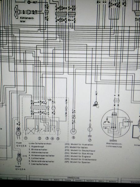

Wie Veidi beschreibt sieht es aus, als käme das Kabel vom Seitenständerschalter. Die Farben passen. Laut Schaltplan, sollte da aber ein Stecker dran sein, der in den Kabelbaum mündet zu allen anderen Massekäbeln.

Beiträge: 2969
Re: Kabelzuordnung J
schaut euch mal den teil genauer an, indem beide bk/y kabel in den kabelbaum reingehen.
auf den ersten blick könnte man meinen es wäre das selbe kabel, aber ich finde es sind zwei verschiedene massekabel.

Beiträge: 3577
Wegen Stecker und Öse - möcht ich jetzt so nicht stehen lassen ehrlich gesagt...
Wie kommt nach dem Stecker die Masse zu selbigem?
Nach meiner Auffassung geht gemäß Schaltplan - und meiner praktischen Erinnerung ebenso - die Leitung vom Seitenständerschalter in den Stecker und nach dem Stecker weiter auf einen Massepunkt (im Schaltplan am oberen Rand - dafür werden dann normalerweise Ösen hergenommen zum dran befestigen :wink:
Und dort, wo die Schwarz-Gelbe Leitung im Schaltplan nach oben geht und die gleichfarbige kreuzt die quer kommt, ist kein Verbindungspunkt gezeichnet. Das sind also zwei verschiedene Leitungen, da mündet nichts im Kabelbaum zur anderen Masse.
Ohne die Ringöse an Masse anzuschließen wird die Kiste meiner Meinung nach ausgehen, wenn Seitenständer draußen und du legst nen Gang ein.
Aber wenn die Mopete läuft wie se soll, dann ist ja jetzt da alles gut :thumpsup:
War jetz bloß mal zur Erklärung wie es im Schaltplan verzeichnet ist.
Man muß da schon auf die schwarzen Punkte an Kreuzungen achten.
Punkt vorhanden - Kabel gehen in diesen Zweig über, sind also verbunden.
Kein Punkt vorhanden - Kabel ist quasi ein separater Zweig, keine Verbindung zu einem anderen Kabel, welches im Plan gekreuzt wird.
Demzufolge hat der Seitenständerschalter eine eigene Masse

Beiträge: 3577
Hier isser - wir befinden uns etwa von mittig unten bis mittig oben durch
Beiträge: 1779
Hab hier ein Auszug vom J-WHB der Originalschaltplan:
Punkt 6 sollte der Seitenständerschalter sein.
Beiträge: 3577
Da is ein Knödel vorhanden - okay...
