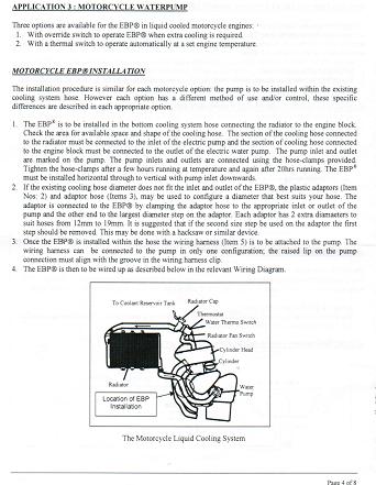

Re: E-Wasserpumpe
Die Pumpe dürfte die hier sein:
Beim "Poti" wird wohl nicht nur ein Poti, sondern auch ne dazugeh. Steuerungseinheit (PWM?) sein,
es sei denn das ist ein Rheostat.
Ohne solche Drosselung(smöglichkeit) ist der Einsatz der Pumpe -etwa nur mit (Thermo-)Schaltern- nur in einem Setup zu empfehlen,
wo die Pumpe als Zusatzpumpe (z.B. zu einer Mechanischen) eingesetzt wird.
Das wäre dann noch die o.s. Seite in Groß:
(Im Anhang dann noch ganze Manual, wo neben der Appl. Note für Mopeds auch andere Einsatzmöglichkeiten gelistet sind)
