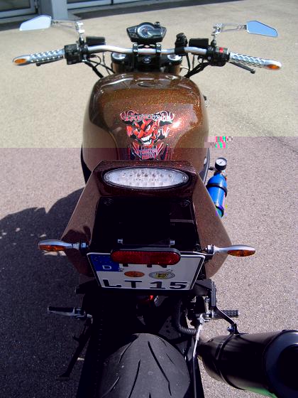

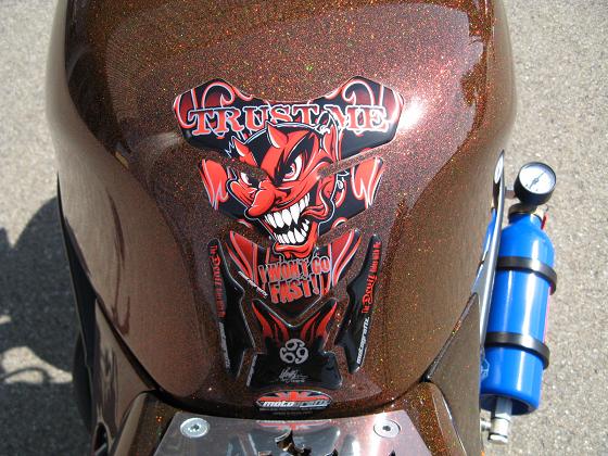

hier ein ganz besonderer Fighter, da in diesem meine Felgen, Gabel und Frontfender auferstanden sind.
Bild 089.jpg (62.69 KiB) 10469 mal betrachtet
Bild 072.jpg (68.65 KiB) 10469 mal betrachtet
Bild 071.jpg (56.19 KiB) 10469 mal betrachtet
Bild 094.jpg (64.88 KiB) 10469 mal betrachtet
Beste Grüße
Frank

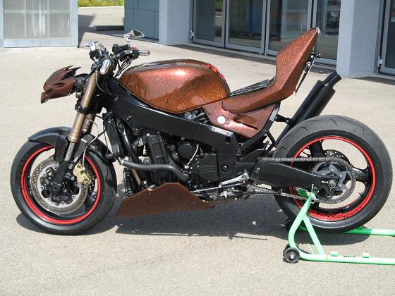

Hi Frank
ist ja genial ich danke Dir.
Ja Kameraden das ist mein Baby , H1 mit H2 Schwinge, USD Gabel von einer J incl progressiver Federn , hinten eine von Deget auf 6 Zoll verbreiterte Felge mit 190 55 ZR17 Bereifung vorne orginal J Felge mit 120er Socken, Tank auf Pop up umgebaut (würd ich nicht mehr machen) Heck und Bugspoiler sind von Gemo Fighters , der vordere Fender ist Carbon von Bodystyle , Tacho RX 1 von Koso und jede Menge modifikationsarbeiten.
Ich möchte mich auch bei den Jungs aus dem Forum bedanken die mir mit guten Tips und Anleitungen weitergeholfen haben.
Grüße vom Bodensee
Badenserle

Servus Kameraden
@ mikevandike mit dem Tacho hast Du vollkommen recht im Winter setze ich ihn runter über die lampenmaske da dürfte er dann nicht mehr so auffallen
@ howard den Auspuff hätte ich gerne etwas geküzt aber ich habe da absolut keine erfahrung wie sich das dann mit der lautstärke verhält. Falls Du da ein Plan hast kannst Dich gerne melden der Winter Steht vor der Türe.

Na holla die waldfee sehr schöne Linie
Die Lampenmaske finde ich sehr schön ich würde sie aber noch etwas ran nehmen
Mit dem Auspuff habe ich das so gemacht bei meinem alten Bike Nieten auf Flex angesetzt auf gewünschte länge gekürzt neu vernietet und dann einen db Killer gebaut ( war aber nie drin in fünf Jahren :D )
Grüße Frank

Wenn der Töff direkt nach der Raste aufhören würde, wär bestimmt geil.
Oder nen Arrow Shorty aus sowas hier machen:
