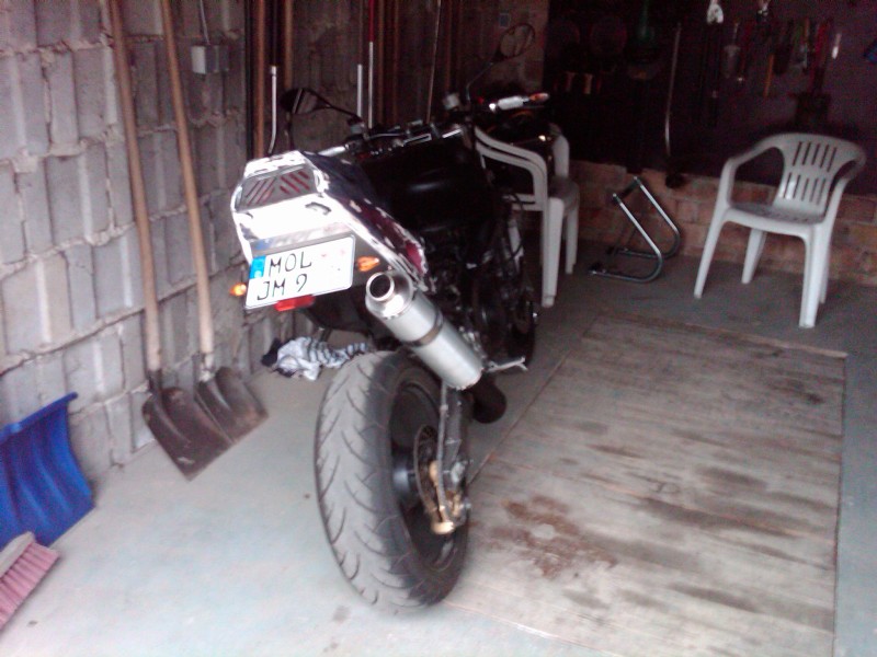

Ich habe mir dieses Jahr eine ZXR 750J Bj. 92 mit knapp 18TKM gekauft.
Ich hatte in der Neuvorstellung ein böses Wort gebraucht. Das sag ich aber nicht mehr :mrgreen: gibt nur Ärger.
Hier mal ein Bildchen
Verbaut sind ABM-Brücke; Stahlflexleitungen vorne. Hydraulikkupplung (oder ist das normal?); Digitacho; Ochsenaugenblinker; RR-Upside-Down; kleines Kennzeichen; Fighterheck mit Selbstbaulampe
Dazu gabs noch Ersatzfelgen; einen Kabelbaum; ein komplettes Heck und ne Menge guter Ratschläge von einem 22jährigen (Vorbesitzer 6 Jahre lang) ohne Führerschein in Sachen Fahrstil :respekt:
Ich habe inzwischen angefangen den Hobel zu zerlegen und mache gerade Bestandsaufnahme, was noch so gebraucht wird.
Es ist, wie oben geschrieben, eine Feierabendbeschäftigung und soll natürlich nur ein Hobby bleiben. Mein Budget ist leider sehr beschränkt. Deshalb wirds auf keinen Fall ein Edelfighter. Ich hab mir halt vorgenommen es ein wenig ansehlicher und nach meinen Vorstellungen zu gestalten.
Für Anregungen bin ich immer dankbar

ich find das ding irgendwie cool...
der Auspuff bissel anders und der Fender vorne..
und dann mal gurz mit Ofenlack neu Schwatzzzz machen und Feddisch is die Ratte.. :twisted:

Naja, der Frontfender geht garnicht, wurde einfach mit ner Flex abgeschnitten. Dann lieber nen Originalen.
Auspuff habe ich gleich nach dem Kauf gegen einen Rombo-ABE getauscht und mir von nem Freund den Auspuff ab Sammler mal gleich neu zurechtschweißen lassen. Die Sitzbank habe ich von unten mit Edelstahlblech geschlossen und ein Kennzeichenhalter ausgeschnitten und abgekantet.
Schwazzz war die erste Idee. Nun soll aber eventuell doch Tank, Sitzbank, Felgen, Fender in einem schönen grün erscheinen und der Rahmen matt-schwazzzzzzzzzz :D
Für meinen Lack habe ich einen Airbrusher der mir für nen (sehr) schmalen Taler dann mal die Teile colorieren kann.
