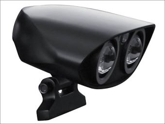

Die Frontlampe geht ebenfalls nicht, da sie nicht die richtige Kennzeichnung für den Tüv hat. Da habe ich mir aber schon was neues besorgt. War ein Ebay-Schnapper für 35 Euronen.

Geil die Lampe sieht aus wie eine Lufthutze von den Amischlitten...
die würd ich glaube auf den Tank schrauben 8)

mit der lampe machste nen dickes themenbike .... so wie die andern schon geschrieben haben ... nummer 5 lebt :prost:

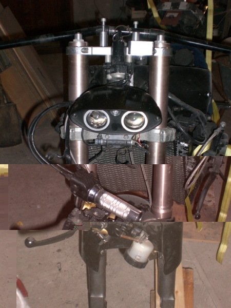

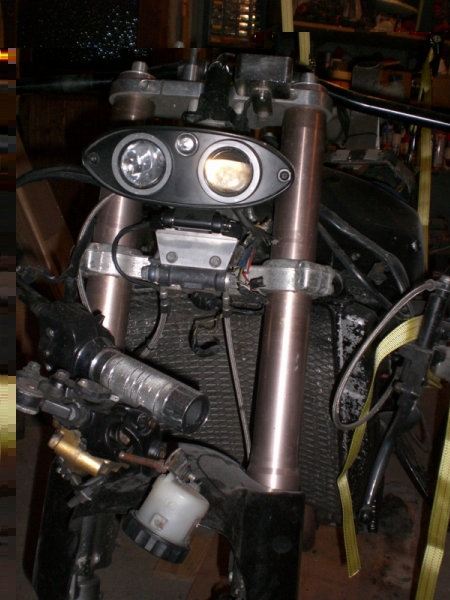

Ich habe die Lampe heute mal rangebaut. Habe dafür von meinem Kumpel eine 4mm starke Aluplatte bekommen, als Trapez zugeschnitten und Löcher gebohrt. Allerdings ist es in meiner Werkstatt so eng, daß ich nichtmal ein Foto davon machen kann. Hinten hängt sie bereits an Spanngurten an der Decke und vorne ist sie auf einem Holzstapel und einem Wagenheber aufgebockt.

So, ich hoffe es ist zu erkennen.

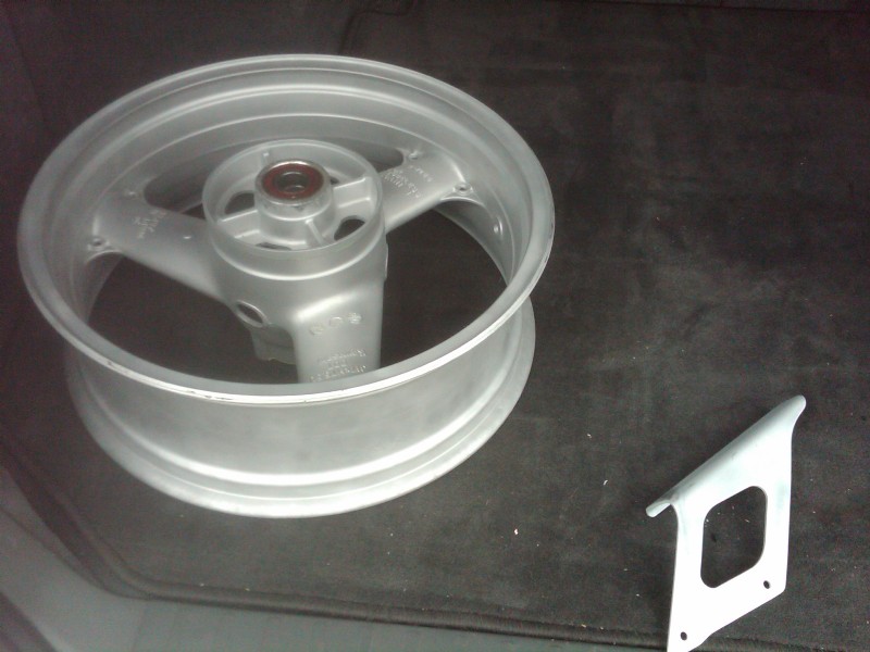

So, der Weihnachtsmann hat extra für mich schonmal Geschenke ausgespuckt :mrgreen:
Außerdem war ich nicht total faul und habe mal den Tank vorbereitet. Die Vorderradfelge und die Schwinge sind auch schon gestrahlt. Nun der Wehrmutstropfen, mein Lackierer kann bei den Temperaturen nicht lacken, da er nicht ausreichend Temperatur in seine Lackierkabine bekommt.
