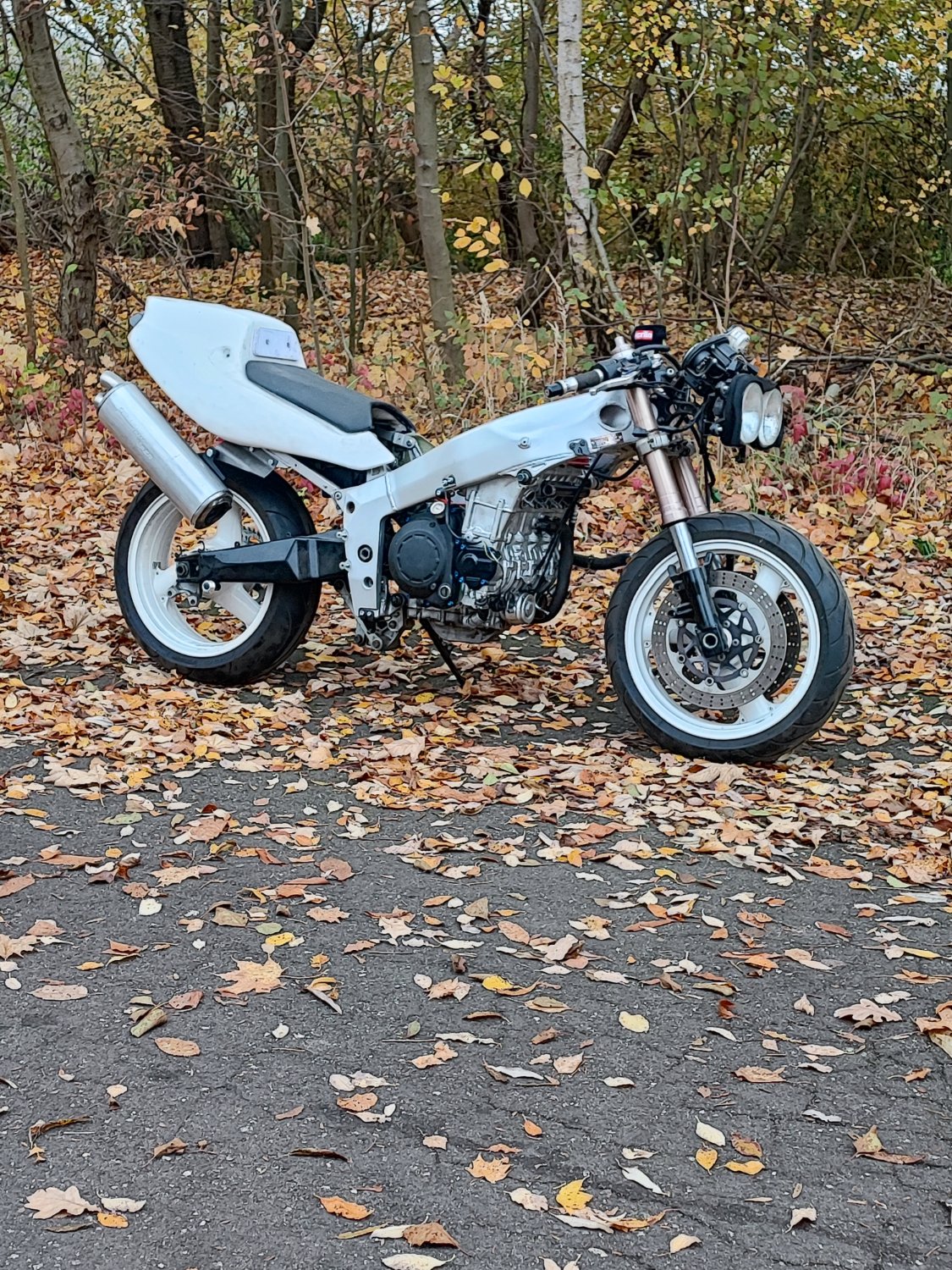

Sehr gut !
Aber bitte tausch noch die Griffgummi´s. Sowas gehört nicht an einen Sportler. :wink:
Sorry deine Nachricht hat es mir gar nicht angezeigt 😞😞
Ja die werden definitiv noch getauscht, solange ich aber baue und ständig überall Dreck und Staub rumfliegt lasse ich die erstmal dran 😁😁

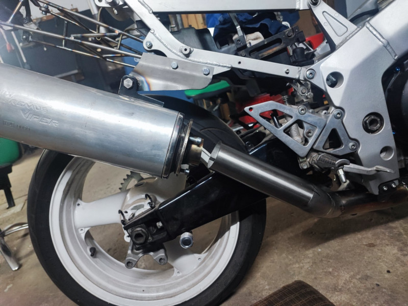

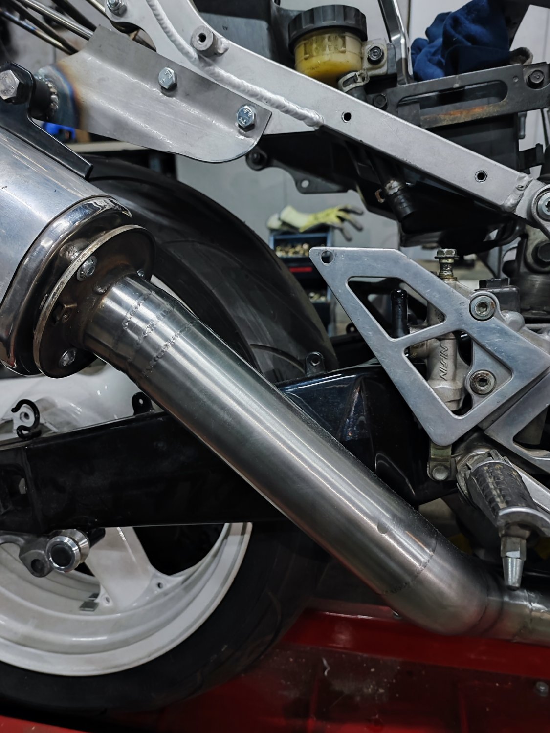

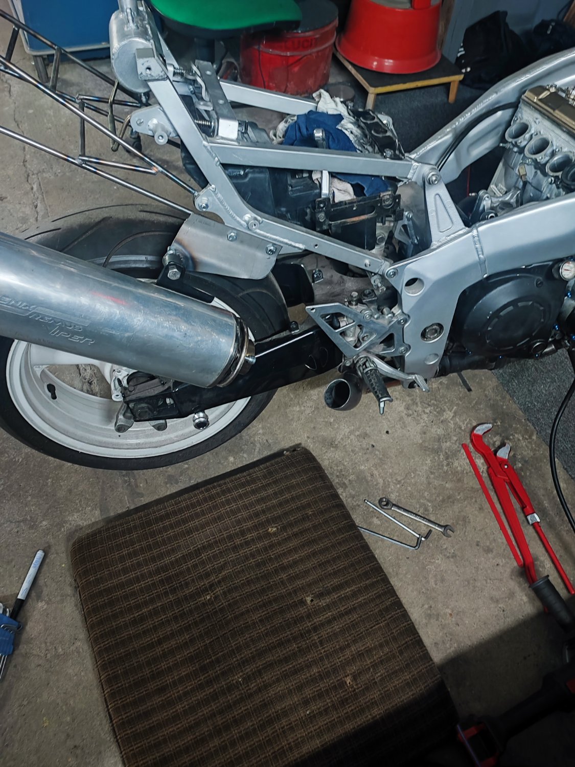

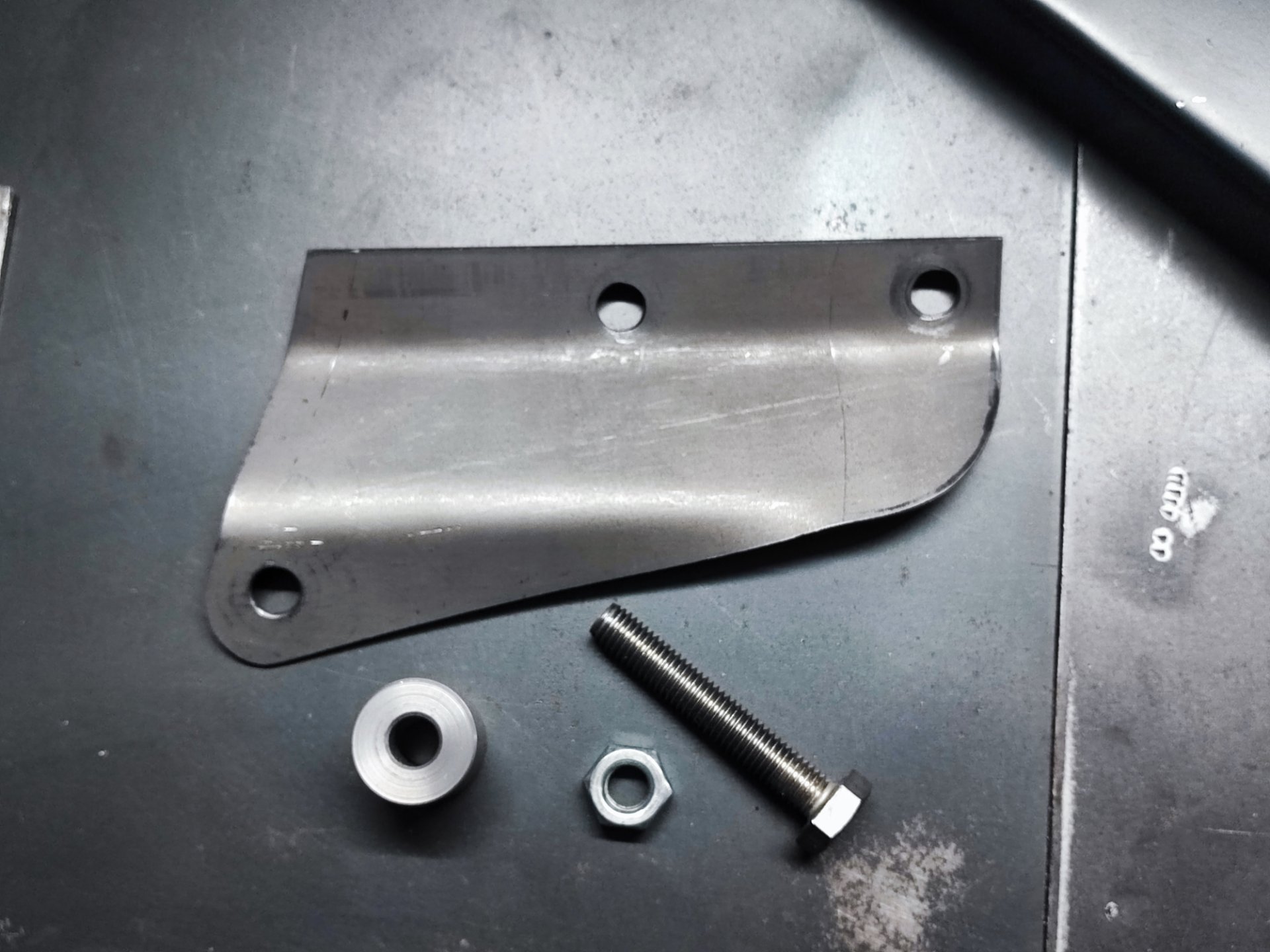

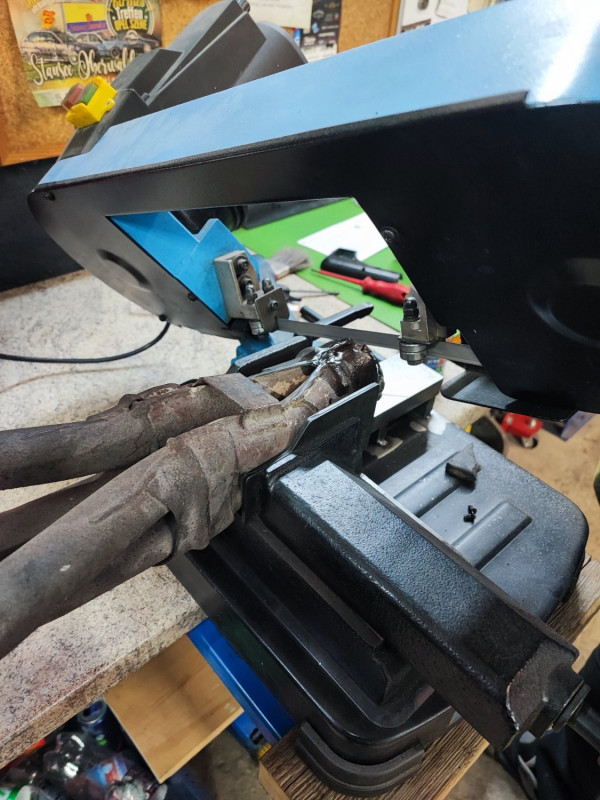

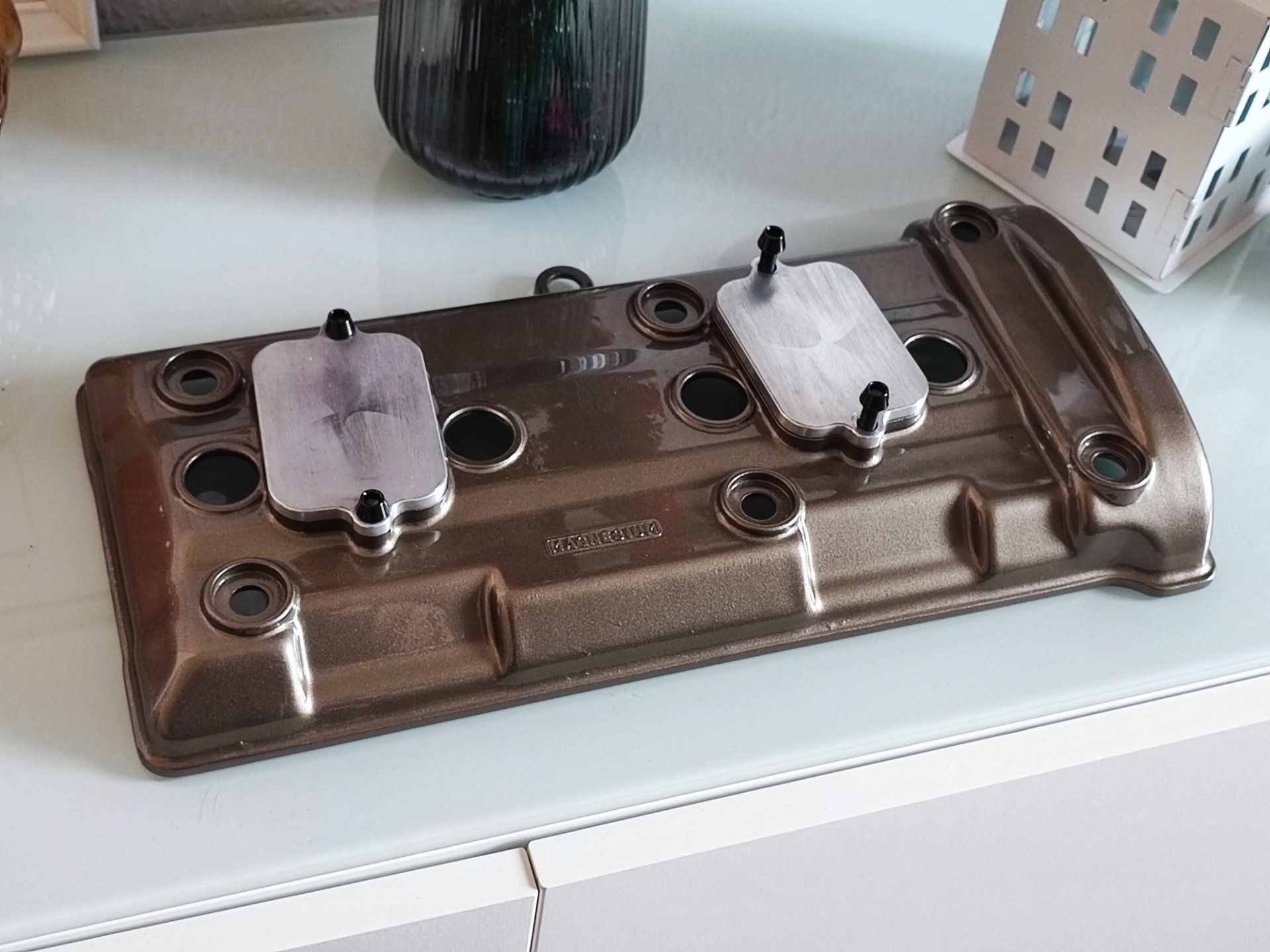

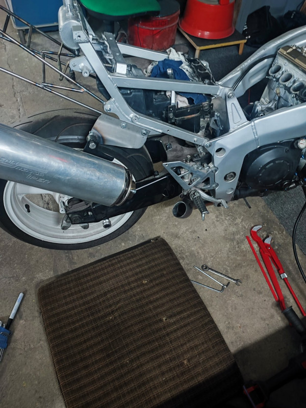

Guten Abend Zurzeit kann ich leider nicht viel Posten, ich war zwei Wochen krank gewesen und hab zusätzlich noch viele Termine gehabt 🤯🤯🤯
Ich hab den Auspuffhalter jetzt mal gebaut und mir mal Gedanken um die Auspufflinie gemacht...zufrieden bin ich noch nicht aber mal schauen was sich noch ergibt.
Zusätzlich hab ich den Ventildeckel beim Kollegen Glasperlenstrahlen lassen 😬👍🏻
Beiträge: 3060
Re: Der Phönix aus der Asche
Auf dem Ventildeckel steht "Magnesium". Das heisst in der Alulegierung ist ein hoher/höherer Anteil Magnesium als in einer normalen Alulegierung.
Das macht die Sache einpaar Gramm leichter in in der Werbung konnte man das nochmal extra anpreisen.
Nachteil: Blankes Magnesium reagiert sehr gerne mit dem Sauerstoff der Umgebungsluft (Oxidation). Das kennt jeder vom Auto als rote Pest beim Stahlblech, nur hier wird alles weiß und spröde.
Ohne schützende Lackschicht ist das auf Dauer nicht so toll.
Also nochmal runter und pulvern oder lackieren.
Beiträge: 229
Als erste Schicht nach dem Strahlen hat Ätzprimer bei mir schon 3 mal gut funktioniert.

Guten Morgen an alle fleißigen da draußen
Ich hab vergessen dazuzuschreiben dass der Deckel nur Glasperlen gestrahlt wurde weil er direkt zum Lackierer gegangen ist 😂 wird diese Woche noch fertig lackiert damit ich endlich die Sache abhaken und den Vergaser montieren kann
Beiträge: 3060
Na dann :thumpsup:

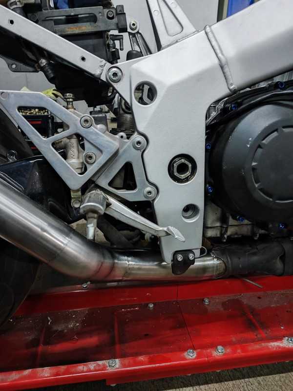

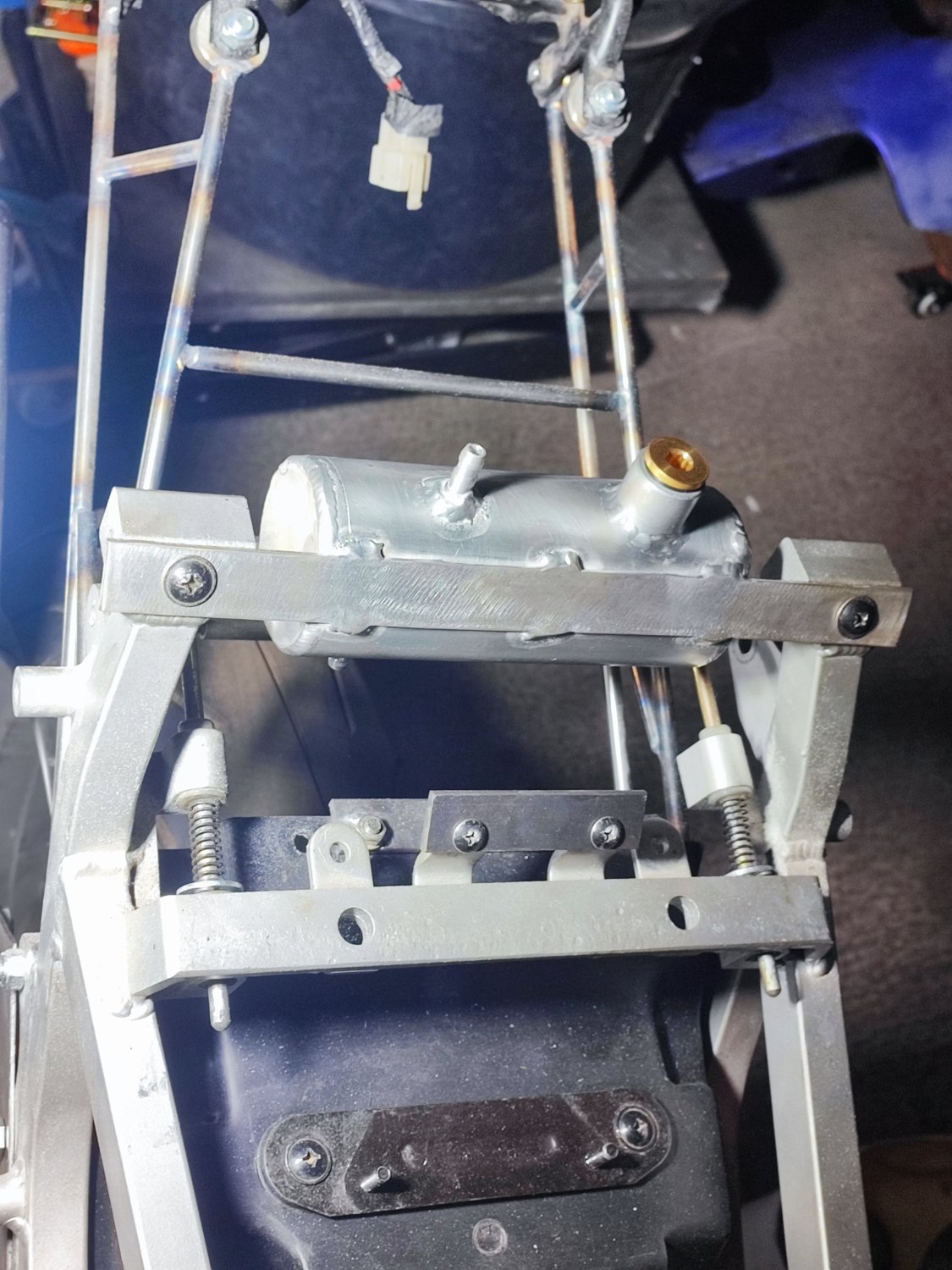

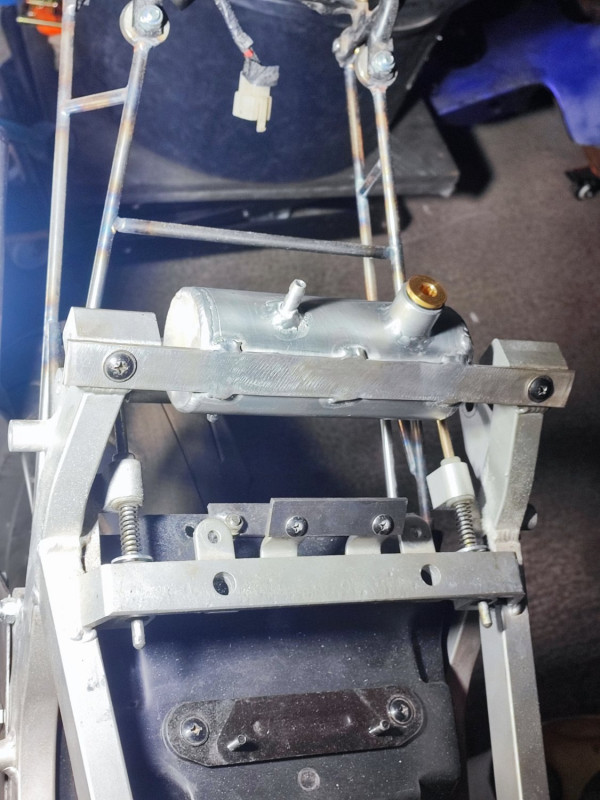

Guten Abend
Noch ein paar kleine Eindrücke vom Wochenende, kleine Arbeiten sind geschafft und die erste Lackarbeit ist fertig :prost:
Beiträge: 3060
Wunderbar. Wasserausgleich aus Alu :thumpsup: . Bitte weiter so :respekt:
