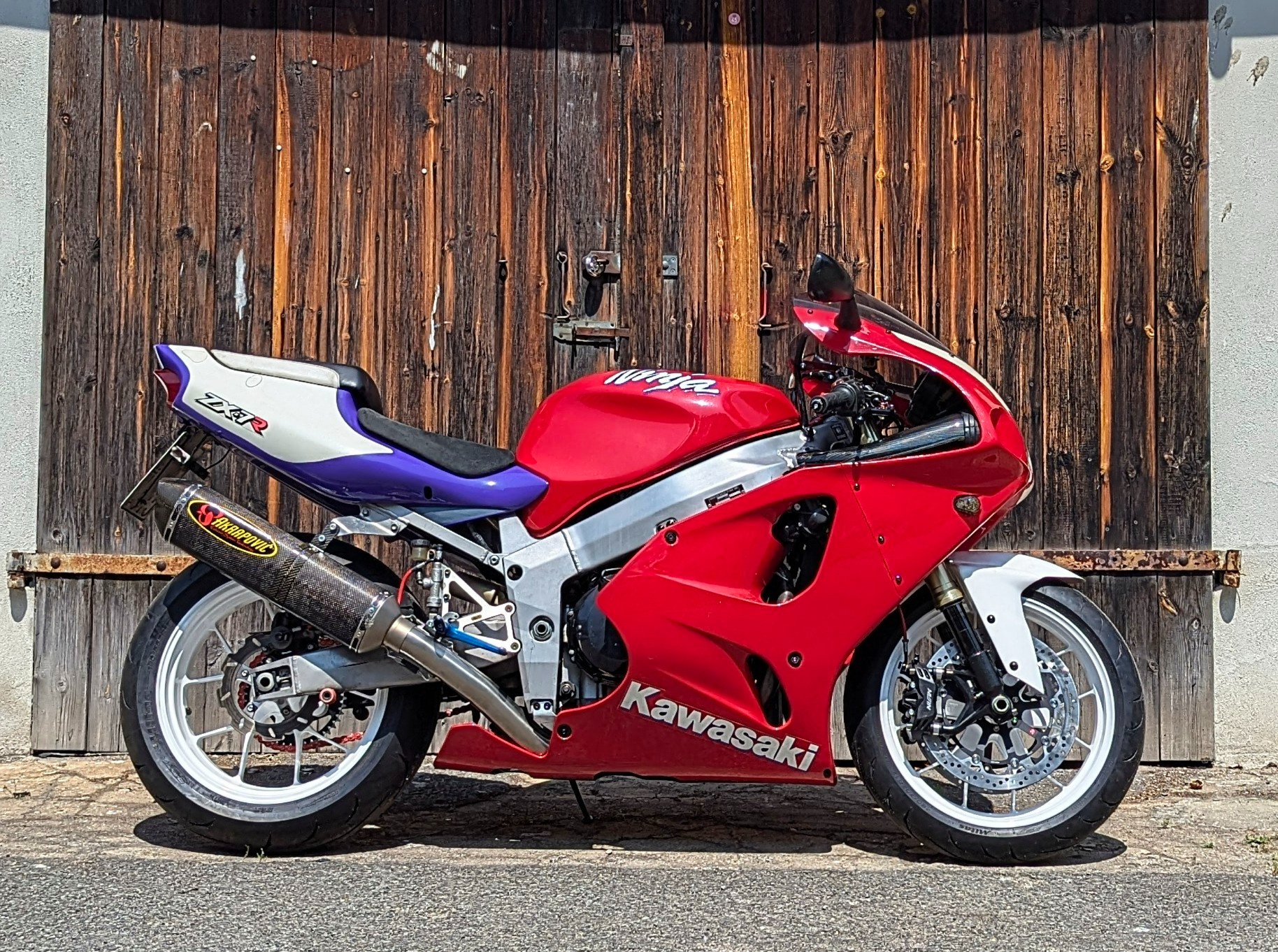

Sieht super aus!
Ein paar fragen zu den Felgen:
Passen Achsdurchmesser und Bremsscheiben 1zu1 in die Kawa?
Und wie sieht es mit dem Gewicht aus?
Danke schon mal im Vorraus!

@Buelltreiber
Hi
Vorne: 25mm Achse, 320mm Bremsscheiben und je nach Modell der Felge leichter - WICHTIG: Felgen von Modellen mit radialen Bremssätteln verwenden! Da sind die Bremsscheiben weiter außen.
Für vorne ist der Einbau in die 750er Kawas mit originaler Gabel recht leicht: Distanzen für die Felge und die Bremssättel (müssen etwas nach innen).
Hinten: 25mm Achse, 220mm Bremsscheibe
Hier ist es bei der ZXR etwas anders als bei der 7er, da man bei der 7er die Bremse der 6/9er ab 98 nutzen kann. Die ZXRs haben ja die Abstützung...
Ansonsten Distanzen fertigen und fertig - grob gesagt.

Mal ein Lebenszeichen der roten 7er.
In ihr lebt nun der Motor aus MVPs weißer 7er, eine 10er Gabel (06-07) ist drin, Schmiedefelgen von Aprilia (Mille R und RSV4 Factory) und hier und da gebasteltes Zeug = also auch wieder eine Bastelbude wie meine erste 7er
Es muß noch einiges gemacht werden zB muß sie noch abgestimmt werden aber ich bin schon ein paar Kilometer (vorsichtig) gefahren.

Sehr schönes Motorrad
