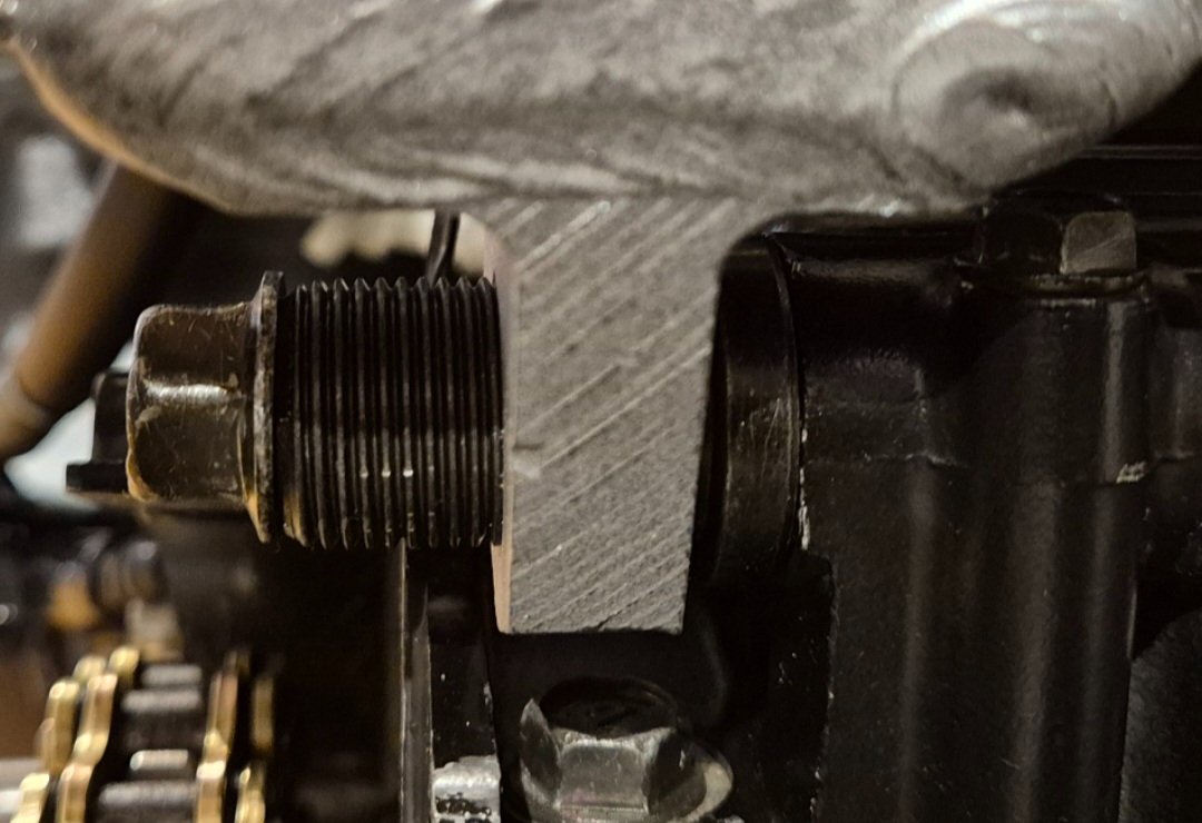

Hi, ich bin nicht sicher ob ich hier richtig bin. Also es dreht sich um folgendes, ich habe eine ZXR 750 H2 1990 komplett zerlegt und alles neuwertig aufgearbeitet. Jetzt bin ich am zusammen bauen.
Gestern habe ich den Motor eingesetzt soweit noch alles klar doch die Motoraufhängung macht mir an 2 Stellen Probleme ob das so richtig ist. Es dreht sich um die langen Schrauben hinten die den Motor am Rahmen halten da steht in meinem Werkstatt Buch, das ich sie nicht anziehen soll 10mm offen lassen das verwirrt mich sehr kann das sein ?
Das andere Problem was ich bis jetzt habe ist der Motordämpfer vorne wie er zusammen gebaut und angebracht wird das verwirrt mich auch. Dazu habe ich auch kein Anzugsdrehmoment.
Wollte noch paar Bilder anhängen doch scheinbar geht das nicht.
Beiträge: 2988

Jimknopf67
Beiträge: 22
Re: ZXR 750 L mit ZX10R-Motor
Beitrag von Jimknopf67 »
Oh, dann werde ich es gleich mal versuchen anzuhängen.
Kann auch noch ein Bild vom der Motorrad aufhängung
Anhängen wenn es gebraucht wird.
Jimknopf67
Beiträge: 22
Hier noch Bilder in Live. Vielleicht kannst du hiermit mehr anfangen.
Beiträge: 2988
Na wunderbar. Das Ganze ist wie bei den aktuellen Modellen auch.
Eins vorweg, das Wichtigste ist die Kettenflucht von Ritzel aufs Kettenrad. Der Rest interessiert eigentlich nicht.
Neben der Zahl 3 in deinem Bild 200 ist der Festanschlag am Rahmen. Dorthin drückst Du den Motor durch einschrauben der gegenüberliegenden (Fahrtrichtung rechts unten) Gewindehülse.
In dieser Position müsste auch schon die Kettenflucht passen.
Die Gewindehülse wird nur leicht angezogen weil Du sonst den Rahmen unnötig auseinanderspreizt.
Untere Motorhalteschraube einschieben und erstmal handfest anziehen.
Jetzt die beiden oberen Gewindehülsen leicht bis zum Motor hin drehen und die zweite Achse durchschieben.
Beide Achsen mit Drehmoment festziehen , fertig :prost:
Die Kettenflucht kontrolliere ich mit einem kleinen Aluprofil aus dem Baumarkt welches sehr gerade ist. Einfach vorne seitlich gegen das Ritzel drücken und schauen wo Du hinten rauskommst. Ist besser als die Lasergeschichte weil man die Auflagefläche Profil zum Kettenrad schöner sieht als mit dem roten Leuchtpunkt.
Alles klar ?
Jimknopf67
Beiträge: 22
Hi, habe ich soweit alles gemacht wie von dir beschrieben. Das einzige was macht verwirrt, ist das die Steckachse 1 und 2 oben und unten da steht doch das ich 10mm platz lassen soll also 1 cm pro Achse oder wie ist das zu verstehen ??? Du schreibst ich soll es festziehen mit Drehmoment
Beiträge: 2988
Jimknopf67 hat geschrieben:
07 Mai 2025 14:01
.................was macht verwirrt, ist das die Steckachse 1 und 2 oben und unten da steht doch das ich 10mm platz lassen soll also 1 cm pro Achse oder wie ist das zu verstehen ???
Das ist doch Blödsinn ! Vergiss das. Wie soll man eine Schraube festziehen und gleichzeitig 10mm Luft lassen. :hammer: Einfach logisch denken.
07 Mai 2025 14:01
Ja natürlich. Die Motorachsen der neueren ZXR Modelle werden mit 59 Nm angezogen. Ich denk, das ist bei deiner auch so.
Wichtig: Kontrolliere die Kettenflucht ! Am besten bevor Du alles festziehst. Es kann schon sein, dass Du die Verstellhülsen noch einen Tick verändern musst.
Jimknopf67
Beiträge: 22
Hi, dann müsste ja alles stimmen so wie ich es gemacht habe. 60 Nm okay dann werde ich es mal mit 60 Nm anziehen.
Aber schon verrückt das sie es dann so in das Buch schreiben. Ist das niemand bis jetzt aufgefallen ?

Hallo, ich hab das Haynes Buch in Englisch für alle Zxr Modelle und da steht das auch so. Allerdings steht später auch man soll die Bolzen vorm Anziehen ganz reinschieben.
Ist wahrscheinlich damit man mit einem Sechskant dann noch die Gewindehülsen drehen kann, sofern die genauso mit Innensechskant sind wie bei J Modellen.
Ist auf keinen Fall besorgniserregend haha
