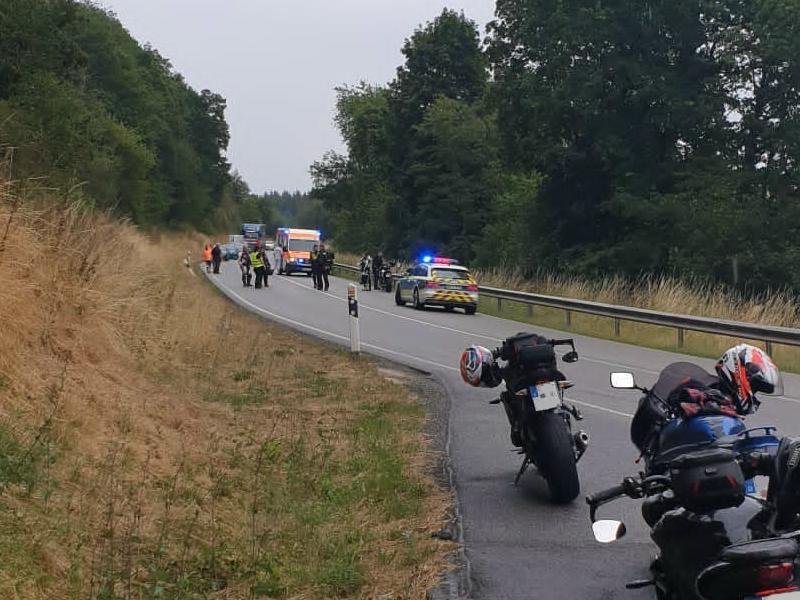

Letzten Jahres hatte ich beim Saarland treffen einen katapultmäßigen Abflug hingelegt. Nicht von einem Flugzeugträger aber in einer leichten Rechtskurve. Die Landung endete abrupt mit einem 3 fachen Schlüsselbeinbruch.
Das Resultat an meiner K werde ich euch den Bildern entnehmen lassen:

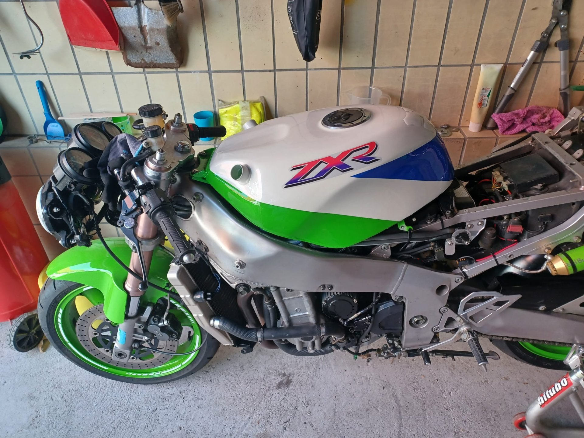

Also ging es nun auf Teilesuche und langsam aber sicher an den Wiederaufbau.
Viele Teile hatte ich noch liegen, einige kamen "Neu", einige Gebraucht-Neu.

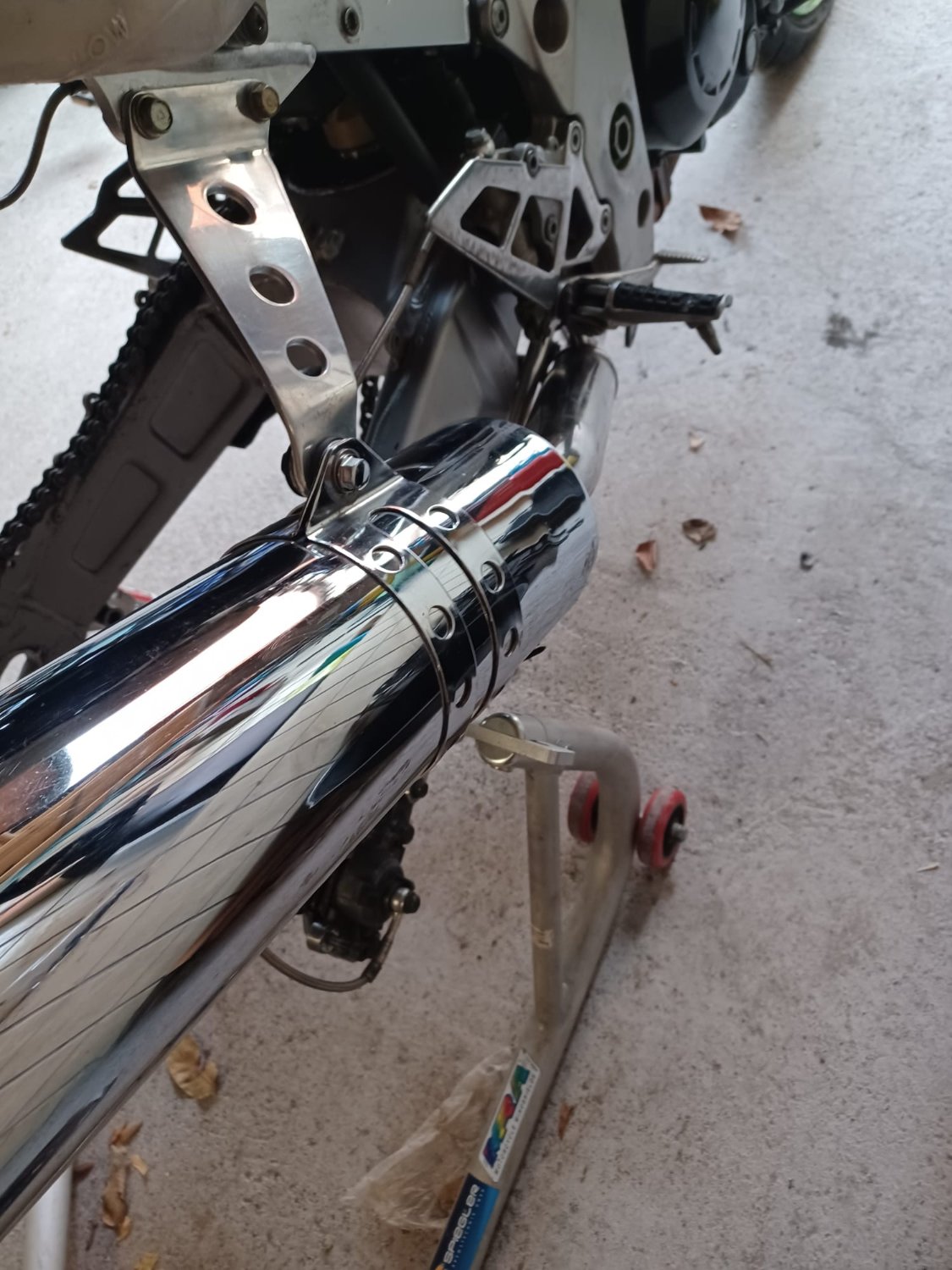

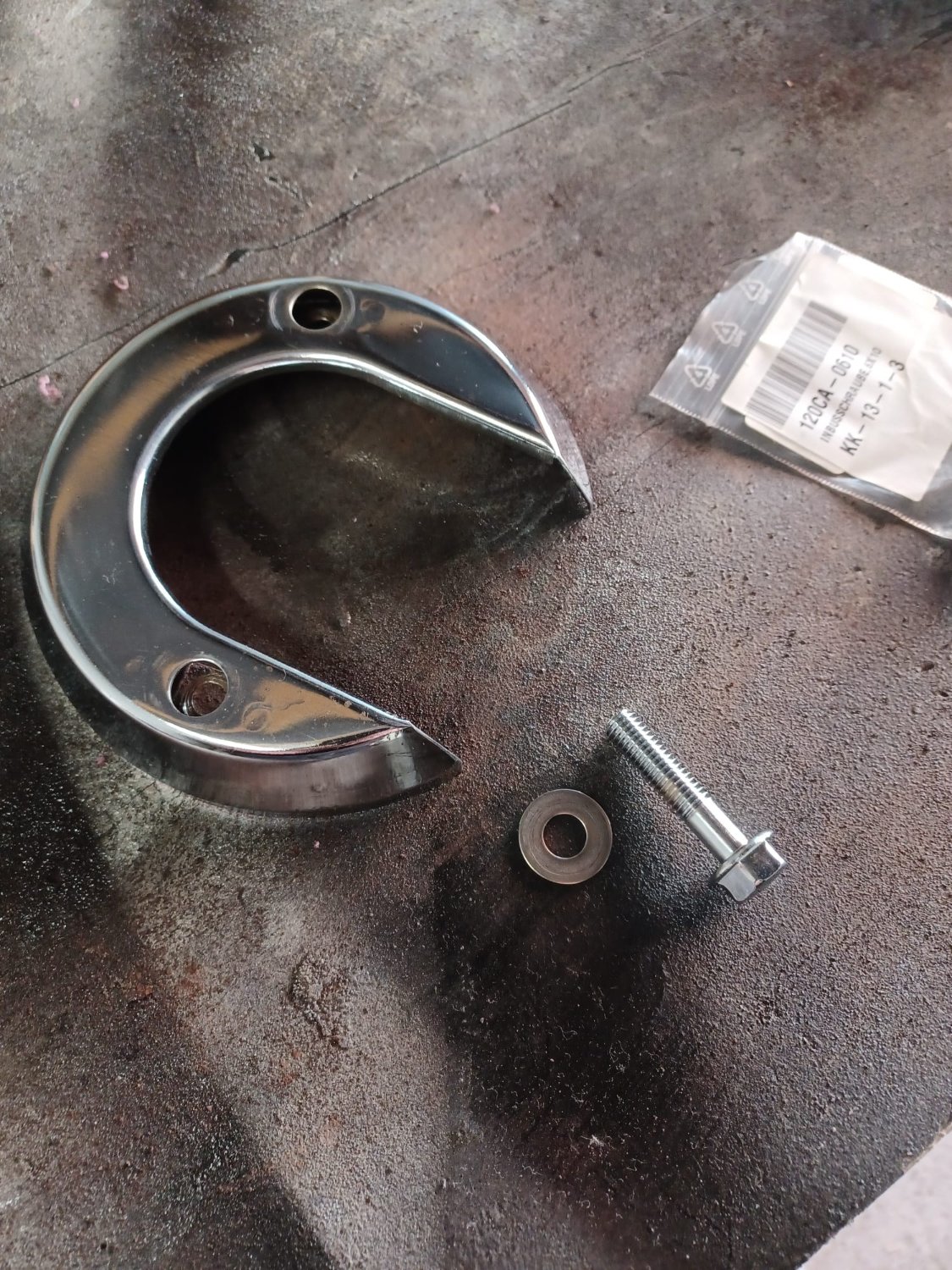

Danach ging es mit Krümmer und Originalendtopf sowie Original neue Schrauben für den Halter weiter.

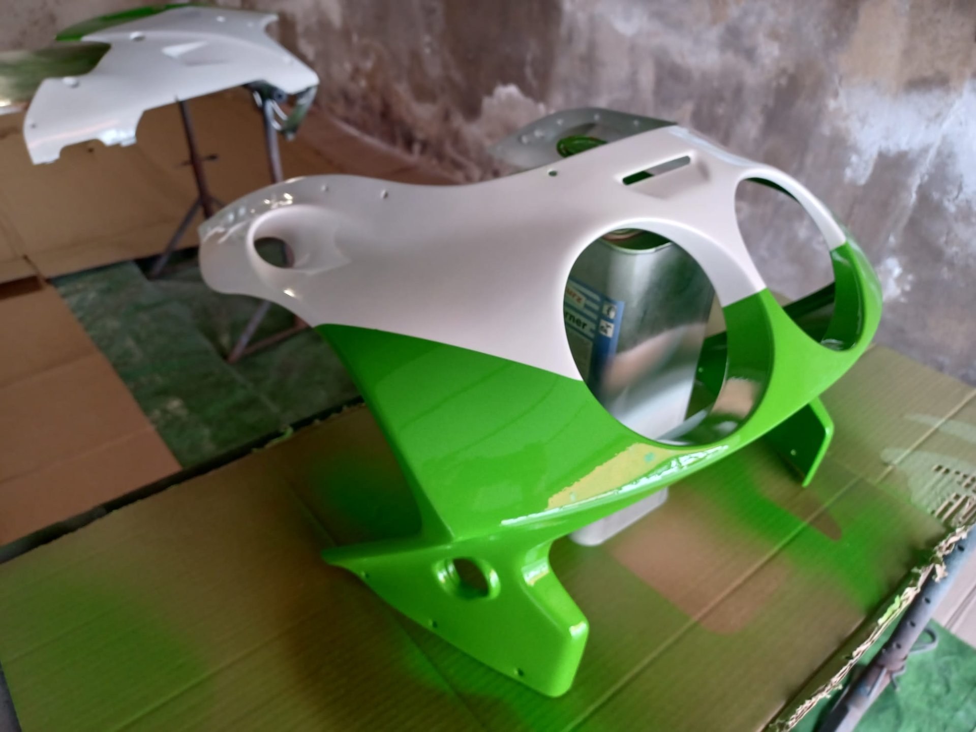

Dann ging es auch schon an das Lackieren. Da ich Platzmäßig leider eingeschränkt bin und mir keine Lackierkabine bauen kann, bin ich gezwungen das ganze in der Garage zu lackieren,
Das Ergebnis ist für eine "Garagenlackierung" in Ordnung, zufrieden ist man mit sich selber natürlich nie. :hammer: Eine Werkslackierung wird es sicherlich nicht mehr. Aber die Hauptsache ist, die Optik haut aus 100 Meter entfernung hin. :mrgreen:

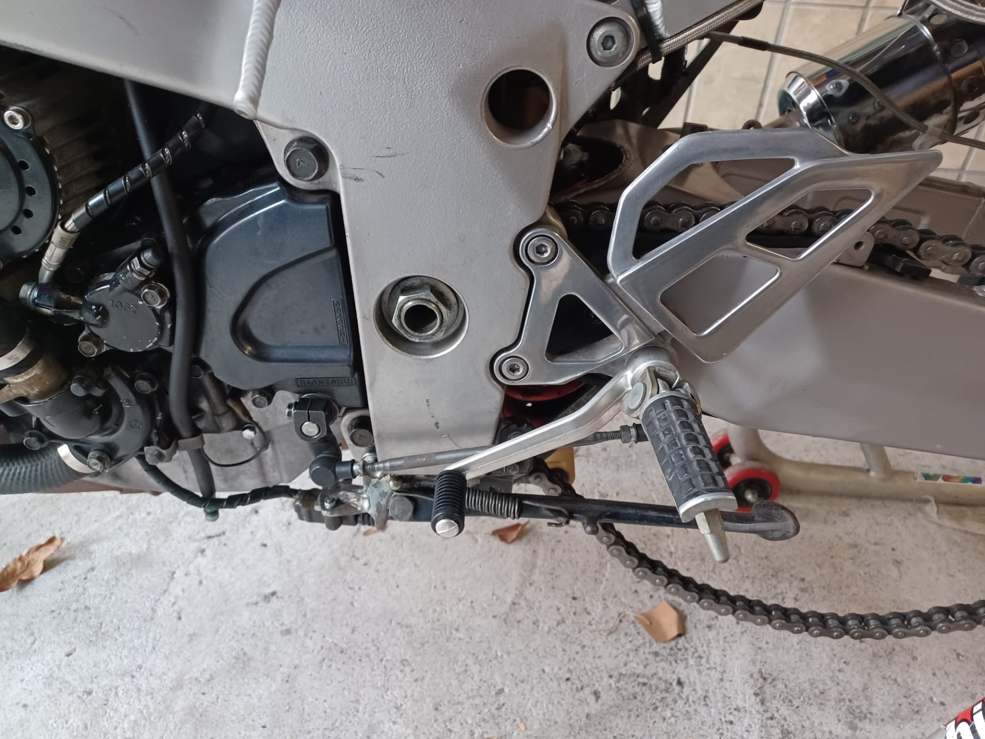

In der Zwischenzeit gabs auch eine neue gebrauchte Fußrastenanlage mit Werksfrischem Schalthebel sowie Originale Stummellenker inkl. Hebel und Griffe wieder verbaut.
